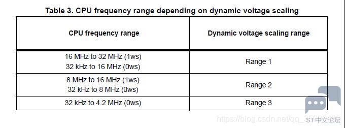

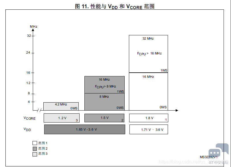

  T0 B7 h& g; o* |8 E0 p5 R; r使用下面这个函数调节内核电压
$ P; w- Z; Z' ^# d) @9 Y
/ a8 R1 M) M. i" [' {
  1. #define PWR_REGULATOR_VOLTAGE_SCALE1   PWR_CR_VOS_0# X$ R7 i% l( y& P
  2. #define PWR_REGULATOR_VOLTAGE_SCALE2   PWR_CR_VOS_11 o5 T3 V# g& N, I& X7 Q
  3. #define PWR_REGULATOR_VOLTAGE_SCALE3   PWR_CR_VOS
    ! T% U# [! k' [* H
  4.   *            @arg PWR_REGULATOR_VOLTAGE_SCALE1: Regulator voltage output Scale 1 mode,
    1 c4 i. b2 f$ w  L
  5.   *                                                System frequency up to 32 MHz.; o  h( @6 w0 s
  6.   *            @arg PWR_REGULATOR_VOLTAGE_SCALE2: Regulator voltage output Scale 2 mode,1 r  [6 o3 N! |2 z7 `3 e
  7.   *                                                System frequency up to 16 MHz.
    ( p1 L* @$ Y" d; }9 t: S9 w0 F
  8.   *            @arg PWR_REGULATOR_VOLTAGE_SCALE3: Regulator voltage output Scale 3 mode,! s8 a5 J. a0 M2 q* X
  9.   *                                                System frequency up to 4.2 MHz* `- J2 \9 k: r% q9 t5 F; a8 Y
  10. ' w5 H; x, u, f" |" F) R
  11. __HAL_PWR_VOLTAGESCALING_CONFIG(PWR_REGULATOR_VOLTAGE_SCALE1);
. v' M9 y4 M5 i0 A% G

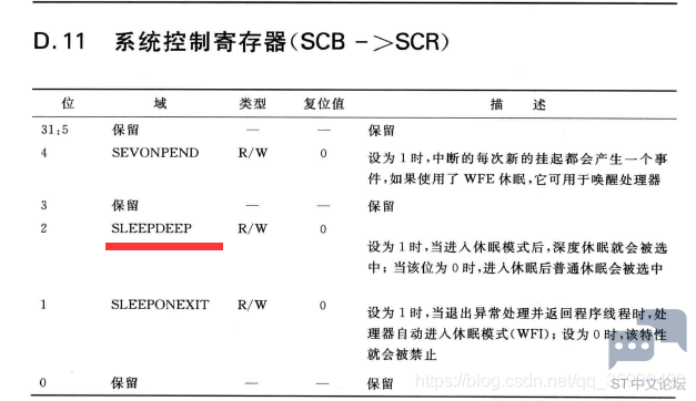

下面咱们来看下寄存器描述
8 [/ g3 l5 w3 g+ K! v  R2 J4 s3 {" r5 f- Q: y
系统控制寄存器中的 SLEEPDEEP 位- Y5 G: w) s! v6 V1 F( ~$ e
我在ARM-CortexM0 权威指南上找到的( V! i* I6 l& f* [: g6 H5 Z/ S
" _4 ]; y1 p4 F2 p! I) A# w/ O9 d9 q- q# Y% H* z

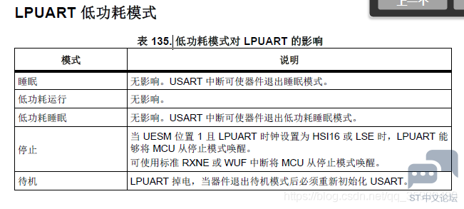

0 ^" r' P2 B( j* TLPUART在DMA模式下唤醒STOP
1 c/ C& I9 {0 W& l6 v$ e. A不讨论怎么实现DMA,只讨论唤醒SOTP模式。( U9 e4 P6 |# K6 ^
首先咱们来看官方描述( X4 W- U+ K; c
* Z+ w7 o$ ~7 e8 O  f  P. D% K' e( v
" [7 N9 `0 ]  \5 n$ W' v0 N
6 q! T" X  |" C7 P  l$ \我使用的是LSE时钟6 b/ a6 ^: k1 t( C: j& i. z- g2 ^
' b: z4 U" j  ]) n$ q' m其实官方手册有这样一段描述
) F1 j+ [6 S/ x当 DMA 用于接收时,它必须在进入停止模式前禁止,并在退出停止模式后重新使能。 从停止模式唤醒功能并非在所有模式下均可用。例如,该功能在 SPI 模式下不起作用,因为 SPI 仅在主模式下工作。9 B. f/ j( |4 p' i% M3 W9 V, ]2 A
也就是说要在进入STOP模式前禁止DMA。这里不是去操作DMA的寄存器去禁止DMA,而是在LPUART里面的寄存器DMAR位禁止即可。4 R% n8 J0 T! g# w. n
LPUART_CR3(DMAR位)0 U$ b1 h' N- U& k9 w- S
位 6 DMAR:DMA 使能接收器 (DMA enable receiver)0 I' ]. ~/ Q$ B# p. n3 d
此位由软件置 1/复位。
* _, u" w' j# M, G# m8 S, e1:针对接收使能 DMA 模式, X0 F! a5 y. X/ \; s
0:针对接收禁止 DMA 模式
# V# T( ~: `2 [: `7 U+ b
3 o4 q, [% Z7 J- r. A# [# G进入停止模式的步骤3 C6 e8 s$ |" S, X- B
1.禁止DMA,记得在唤醒后在串口唤醒中断里面重新使能DMA即可(其实使用HAL库是有点小BUG,会导致无法重新使能,后面会说(看串口中断回调函数))
# t3 m* T8 h: O" G' U! s2.确认串口忙标志为0. S( u4 ]5 N( \% n8 E
3.确认串口做好接受数据准备
1 g% d& s" u0 c1 V  X' r) L4 J% O4 C4.选择唤醒模式(接受完成唤醒,起始位唤醒,地址匹配唤醒)% _4 Q: _9 }  w- E# t
5.配置串口使能唤醒中断,使能停止模式唤醒2 J6 q4 }/ v  l; j
