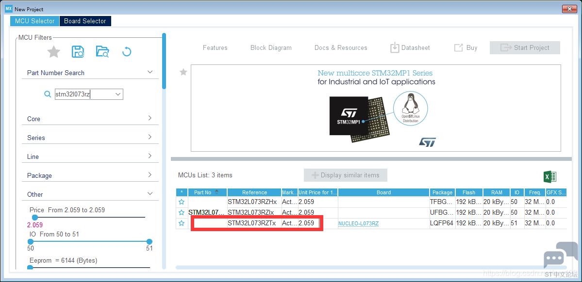

首先,建立新的工程,选择芯片类型,这里我用的是stm32l073rz。3 c5 M# G, D) Q0 w

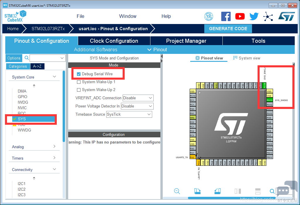

下面选择sys部分,勾选Debug Serial Wire (这个好像是下载调试 st-link,也不是很清楚)。1 p/ m1 }3 z5 u2 h; ^  Q

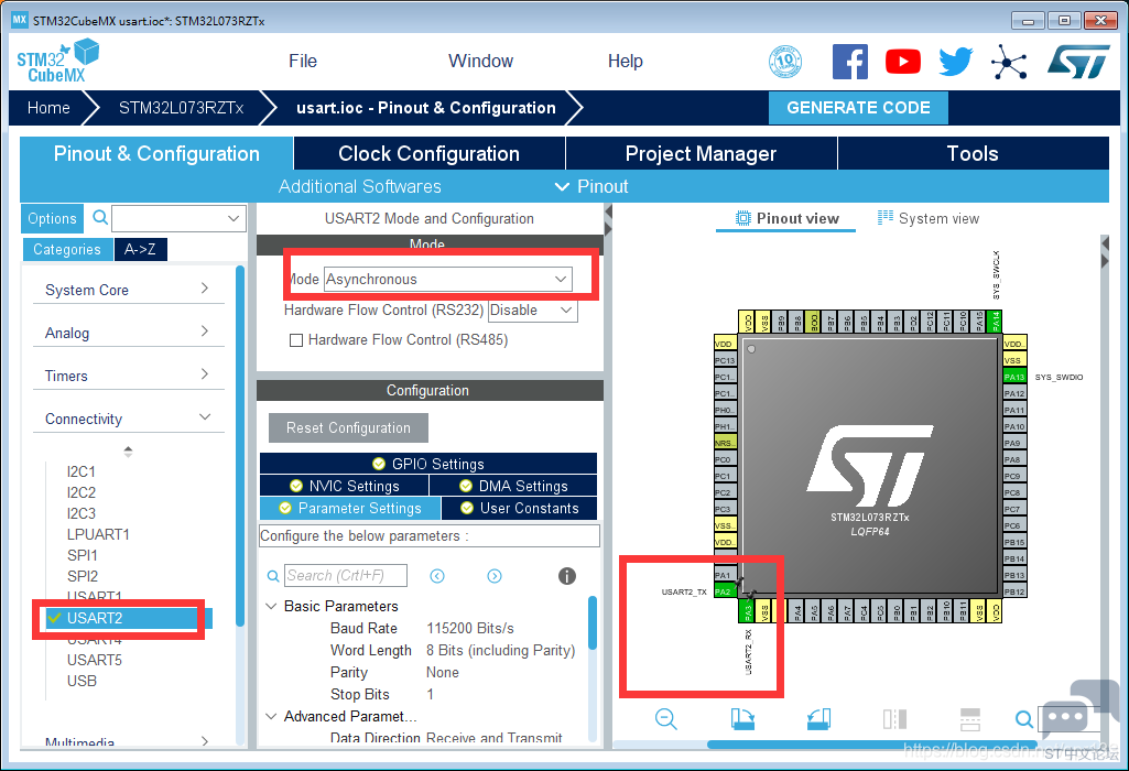

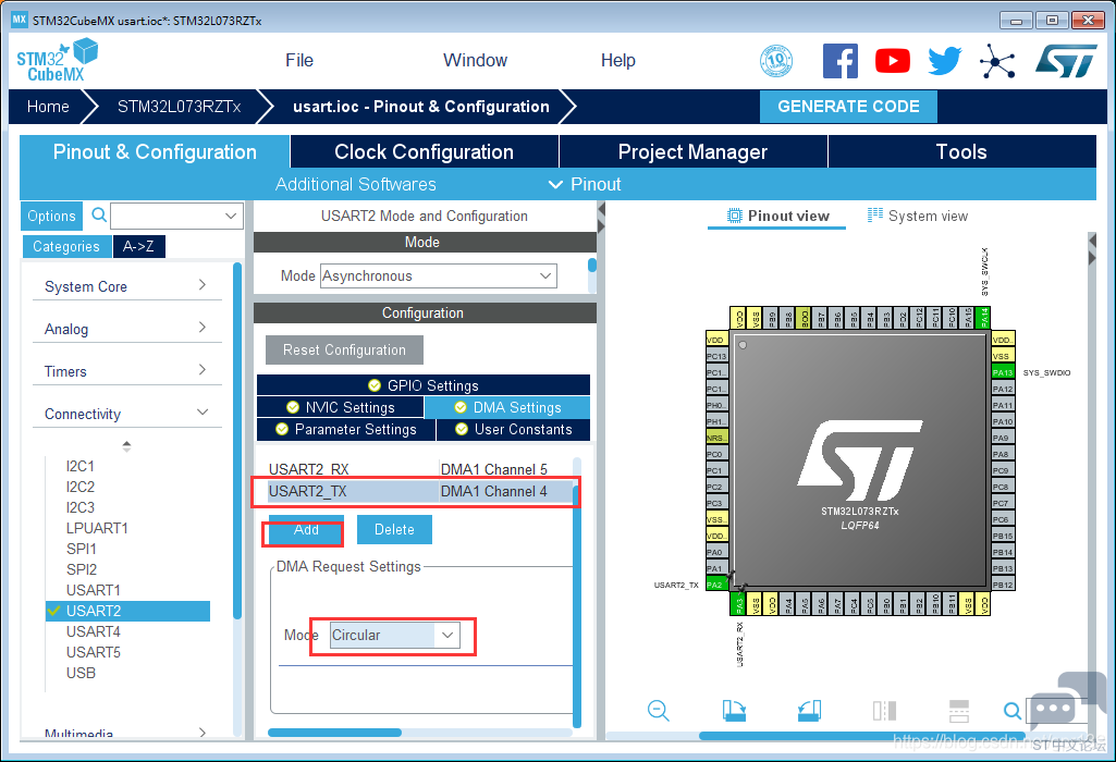

选择USART2,选择模式Asynchronous(异步通信)模式。+ B& J* M* x8 R* ~
0 H9 e3 D6 @* s; w/ D( l+ [
; Q# z1 i4 K3 N0 ?+ J
; f# Z8 t0 R( `9 n7 R4 u选择下面DMA模式 ,添加rx tx,并设置tx为循环模式。

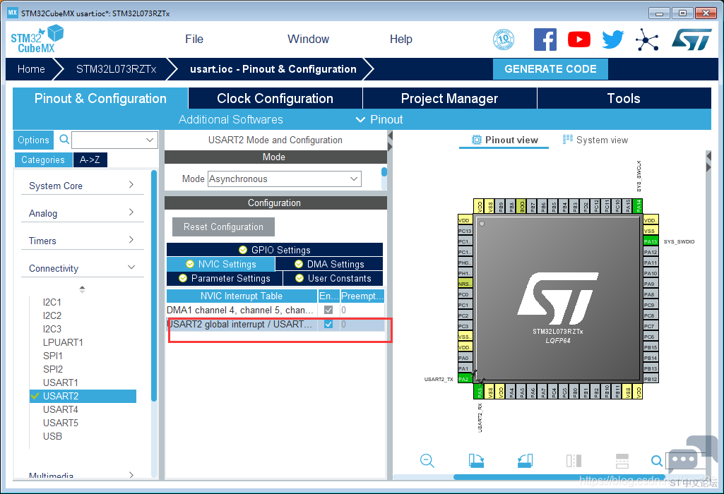

  x! j0 H+ P& i2 ], q) \! S- z( J7 U勾选USART2全局中断。! ^1 j, T, s! u2 t" r* y% i' Y9 K' `

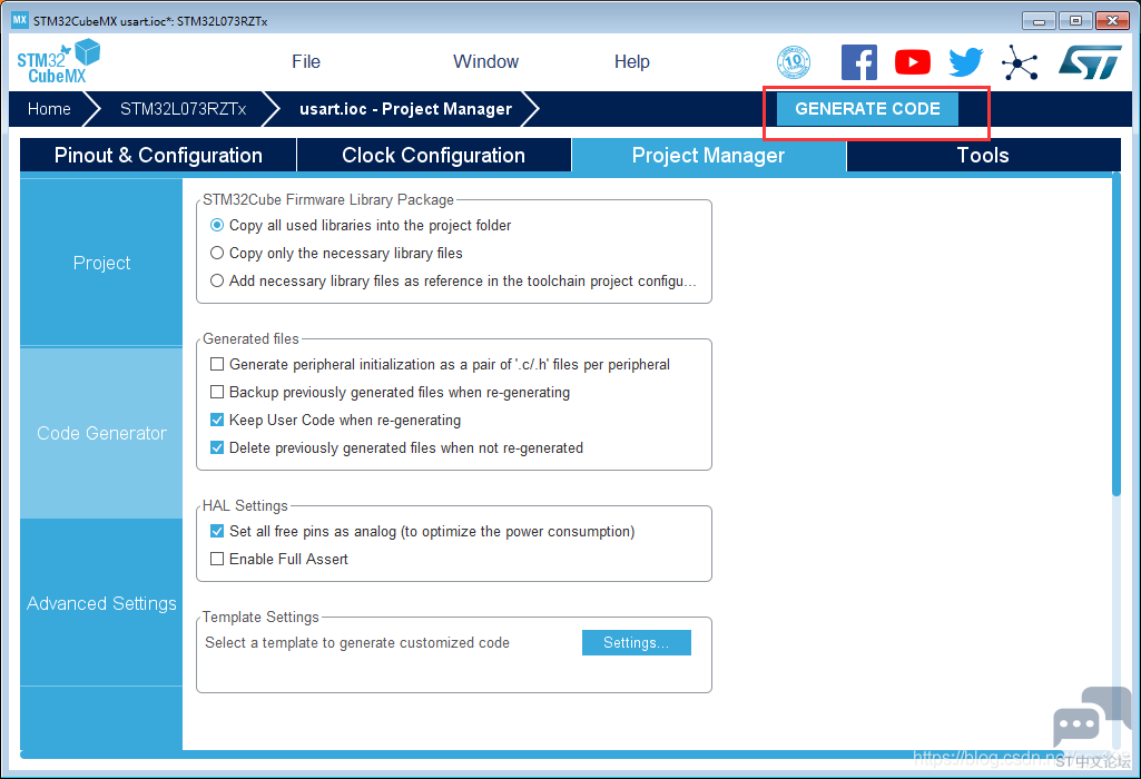

保存工程,选择相应的选项,生成代码即可。+ U- Q- Z3 J$ X  [! q, O) T7 [

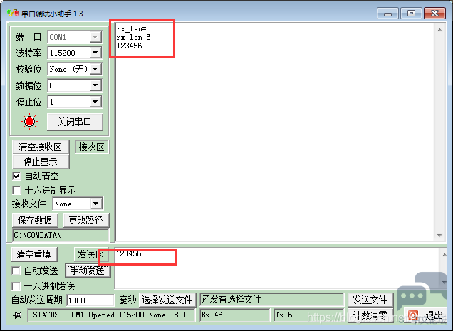

7 ^8 w/ K4 p4 b$ G串口助手效果
& u4 _" ~% s$ a+ a8 u8 \
% z! Q+ ]* l& o$ L7 B基本可以实现本次的目的,首次写,表达不够清楚,望理解。
