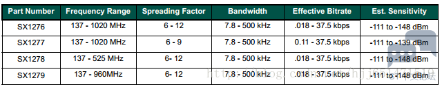

SX1276/77/78/79 基本区别:一张图说明:4 ^1 ^) x5 I' n6 M( P8 n- L# J! O
1 x9 o+ y# c+ e. X2 \
/ {/ V# S; M: E7 y: N& P
# \, L+ g* j* y, O# \6 |$ g9 ]8 c+ J

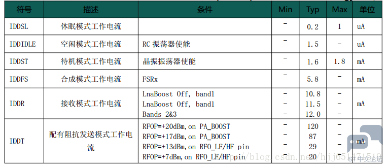

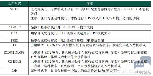

主要工作模式功耗参考表:一张表说明:4 \" H3 i4 \/ D$ w7 y  ^" |
' _+ V3 ?& Y. g- l9 p* E; l- p
: a, i' b8 _3 W3 f
7 R( |/ |$ L+ C5 S

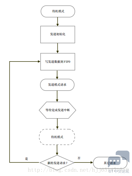

) ^) L4 q+ w7 j! U6 x( b  Q数据发送流程:' x9 I" D; ?" m, ^- `
在发送模式下,在需要发送数据时才开启RF,PLL,和 PA 模块,这样可以减小功耗;
9 s: t" K# V! w  d4 i1 N8 I' ]5 a2 F$ }+ ?7 `, Y% S" F
注意事项:
1 O; Q) g, s, P+ p% _
# w5 n6 D* _7 A. e1、 静态寄存器只有在休眠模式、待机模式和 FSTX 模式下才能被使用。
: U: _5 S% a' ]1 h  |6 \6 N( A# A7 h2 i& J) |- X& o; _
2、  LORA 调制的 FIFO 只有在待机模式下才能被写满。2 p3 q% b  ^" W3 W
/ G; I& E* e/ q9 W% {3 N  N8 T6 D
3、  数据是在发送 TX 模式请求后才发送! m% i5 D0 \6 p* m
9 [# S- u9 |* D9 p; ]* O4、  数据发送结束后,TxDone 中断发出,设备进入待机模式
% S/ j# z/ {8 `. ^: X" ?* y- H# Y# B( v3 a3 c- q+ N$ i
5、  继之前的数据传输后,无线设备可以通过手动设置成休眠模式或是写入一些) q9 N! T; A/ L) f1 K2 D: q0 [
数据到 FIFO 为下次发送做准备# K! B8 W+ r! L* a
8 u7 T5 b/ h6 S) c
6、  LoRaTM 发送数据在 FIFO 填充% ?8 F9 ~; I8 c! Y: M2 k5 q

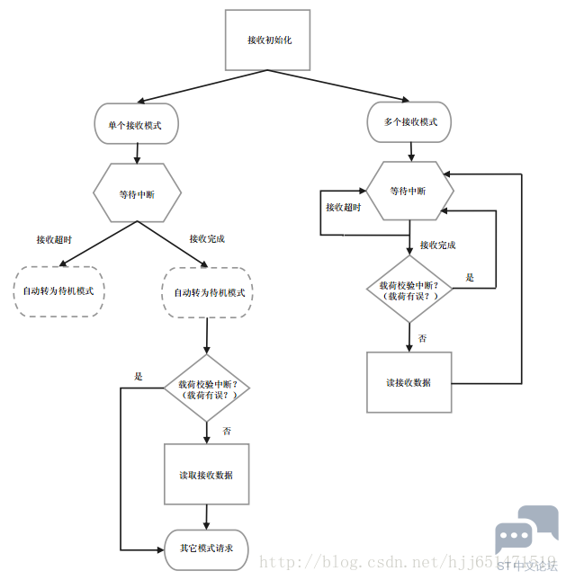

数据接收流程:" h# ^9 `5 s2 t7 q
注意事项:* T7 t0 O; w& z5 y
5 z+ c4 ~) S/ t& T. F
( Z5 L) k  G& h5 G) b+ }" Q0 b9 [
7 V& K/ h+ x; P- g* Z$ O* l, ?2 Z# V" K' ^* E
) Z( i. F1 n/ I4 J( J2 p
LORA接收模式工作在两种不同的模式
& Y3 k/ R) t( Q6 {' S1. 单个接收模式( s! ]: }; h6 u  x9 F
在这种模式下,调制解调器会在一个给定的时间窗口检测数据包的序文,如果在最后一个时间窗口都没有找到一个序文,那么芯片本身就会产生一个RxTimenout 中断然后回到待机模式。
9 j7 k0 E. @# T5 h7 _3 N1 K; d6 T7 o' C6 J" z
2.连续接收模式; h7 A% _5 {( C# }+ |2 h8 C
在连续接收模式下,调制解调器会一直扫描信道而获取一个有效的序文数据包,调制解调器会一直检测和追踪信道上的序文,直到有效数据包被接收,然后继续等待下一个序文如果序文长度超过了寄存器RegPreambleMsb 和 RegPreambleLsb 中设置的预期值,那么这个序文数据包就会被抛弃,然后重新开始序文的搜索,然而,这种情况不会产生中断标志位。与单个接收模式不同,连续接收模式下,当产生超时中断时,设备不会进入待机模式。7 c3 C+ Y/ @0 W

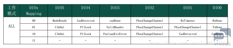

数字 IO 管脚映射:
2 I4 \& o# K  T* l3 Q在 LORA 模式下有 6 个通用 IO 管脚,下表给出了这六个 IO 管脚的详细信息(跟寄存器RegDioMapping1 和寄存器 RegDioMapping2 的配置有很大关系)  r" I' Z! Y* m) y& P* i( I
: X+ Q8 u( b, ^" l% L6 k" a
* p3 c! J9 m  F( Y

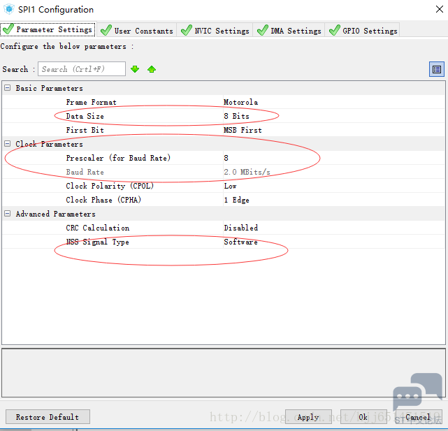

SPI接口配置:
9 U6 K" e3 X% \; e- O" ]. B* {原理图中使用到的SPI接口为SPI1 J- u- \( d3 L+ ]2 i5 A4 `
5 m7 c! ^2 m" m2 L0 O
配置为全双工主模式。在参数配置中,注意一下几点:& N4 j% w# a7 @1 F' L; Z
/ F, Y9 N7 i" R: |2 D# C0 k* r

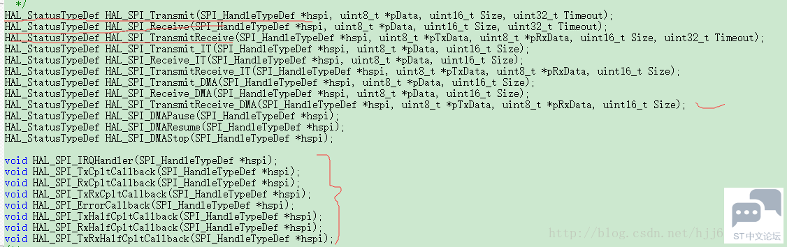

SPI的主要接口函数为:
3 Y8 u" ]% f- L) u: u0 E5 x
* v3 A) N% c. u5 l8 U
4 e% Z; r* ]$ p! ~' L
