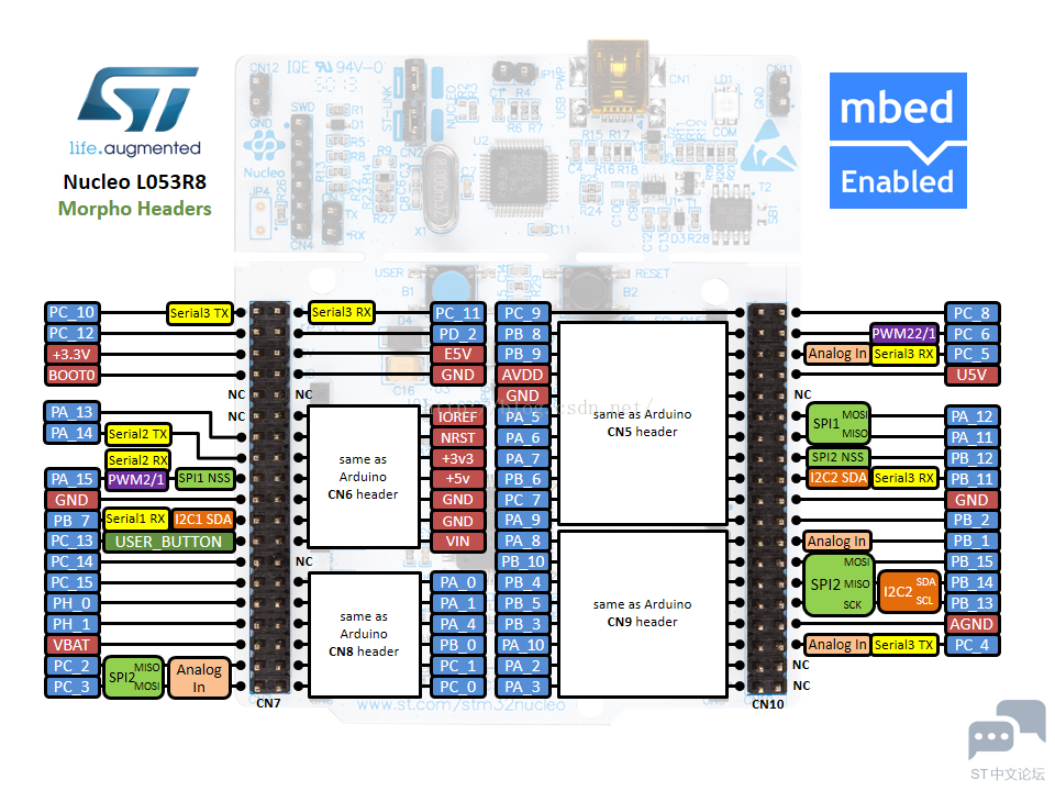

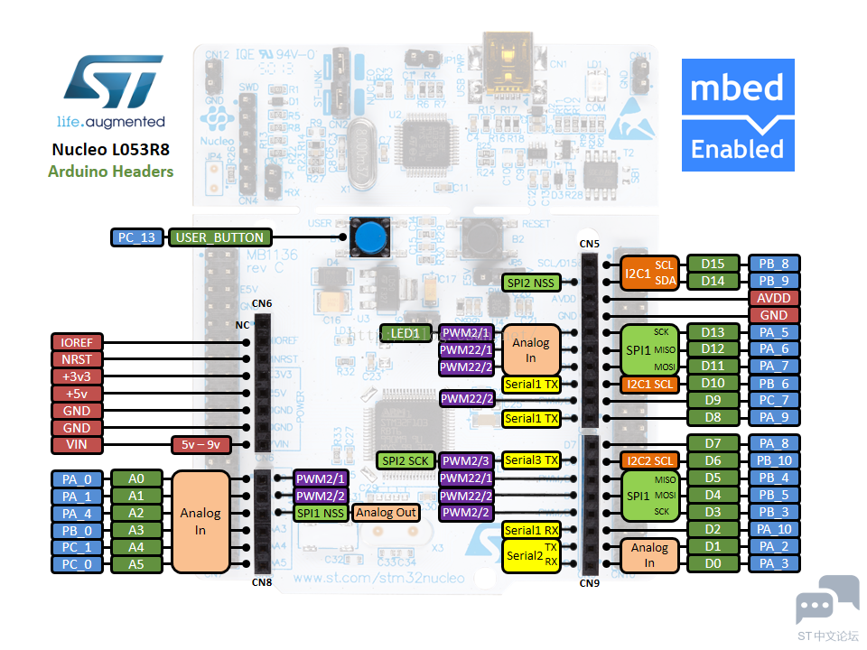

开发板使用:NUCLEO-L053R8
( W4 x! p' x9 |, X; I2 l% d& B3 ~5 B; i$ a5 u) C# x: P9 g
核心芯片:STM32L053R8- C. @/ i, ?; `5 h8 Z6 @
7 `1 F* J6 Q# J/ X, x( c  F* h9 ?: G
6 x; _" Q7 X% m3 p6 D8 Y! m9 T
% t2 ]: o2 H1 ~6 B
. ]1 W% O; W! H6 p- j+ \8 G
3 E8 s( w9 N9 F$ Q今天主要学习了下最基础的IO的读写,IO使用 PA5   LED输出, PC13按键输入
