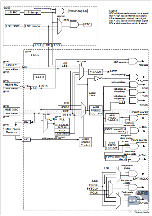

时钟是嵌入式系统的脉搏,对嵌入式系统至关重要。处理器内核在时钟驱动下完成状态变换等动作,外设部件在时钟的驱动下完成各种工作,比如串口数据的发送、A/D转换、定时器计数等等。stm32l0xx系列低功耗新增MSI内部多频率可选时钟源,代码配置方面基于HAL库,与f系列相比存在一定的区别,本文以datasheet中的时钟树图为基础对时钟系统进行学习总结。时钟树如下图1所示:

1、LSI RC,低速内部时钟(RC振荡器),是看门狗(WatchdogLS)的唯一时钟来源,可以作为实时时钟RTC和主时钟输出(MCO)的时钟源。
% r* Z8 T/ i9 y$ N# C& R# [* T
: K7 C( r! `* F  S$ i! {2、LSE OSC,外部低速时钟(晶振),输入输出引脚接OSC32_IN、OCS32_OUT可以作为实时时钟RTC和主时钟输出(MCO)的时钟源。精度高于内部低速时钟。
; j1 [2 g3 D2 H- v2 t7 n. V+ c5 e1 T
3、MSI RC,全称为Multispeedinternal RC oscillator,是stm32lxx低功耗系列独有的时钟,可提供12种频率的时钟源,范围可以从100KHZ到48MHZ之间变化。可以直接选择为系统时钟和AHB时钟,也可以作为MCO的时钟源。MSI为低功耗模式提供了更多的选择,但是精度不高。官方提供的例程中多以MSI作为时钟源。- z  q! y0 p7 k& o  @/ k) z
) N  K, L" y! ^6 P  N
4、HSI,内部高速时钟(RC振荡器),可以直接选择为系统时钟,可以作为PLL(锁相环倍频输出)时钟源,经倍频后选择作为系统的System Clock(系统时钟)和AHB时钟。HSI还可以作为ADCCLK时钟源。& Q8 X9 M% I, T+ C# s0 R( f8 n
3 ^: x* d; _  X7 ^  `4 m5、HSE,外部高速时钟(晶振),输入输出引脚接OSC_IN、OCS_OUT,可以直接选择为系统时钟,可以作为PLL源,经倍频后选择作为系统的(系统时钟)和AHB时钟。还可以作为MCO和RTC时钟源。
: R  `, V! `; K+ F8 p, u
+ Q. |$ X! g0 J$ e  B6、System Clock,系统时钟,是供STM32 中绝大部分部件工作的时钟源,是其他所有外设的时钟的来源。System Clock通过 AHB 分频器分频后送给各模块使用。System Clock还是CK_PWR和MCO的时钟源。
4 O2 u# f- L( C6 B  h
4 z8 x- y3 Z! f7、HCLK,高速外设时钟,是AHB总线时钟源,SystemClock经AHB预分频得到。供内存和 DMA 等使用。
5 _/ z& C5 h5 Y5 x7 g! G2 B4 u2 f1 V2 `% ?! M1 s9 F* t0 i" D
8、FCLK为自由振荡处理器时钟,用来保证在休眠是采样到中断和跟踪休眠事件,与HCLK时钟源相同。
. @& P) t, _; m$ D9 W! {% l. E1 H1 ~* {% ^5 D& H* ]- m: z
9、PCLK1,System Clock经AHB预分频后,送给 APB1 分频器,得出PCLK1,是APB1时钟源,供 APB1 外设使用。APB1上面连接的是低速外设,包括电源接口、备份接口、CAN、USB、I2C1、I2C2、UART2、UART3 等等。另一路送给TIMx使用,若APB1分频系数为1,则不倍频,否则倍频系数为2。7 k: Z$ ?* f, I4 O% R. z6 ^6 w+ ~
2 h2 R  E* Y8 P9、PCLK2,System Clock经AHB预分频后,送给 APB2 分频器,得出PCLK2,是APB2时钟源,供 APB2外设使用,APB2 上面连接的是高速外设包括UART1、SPI1、Timer1、ADC1、ADC2、所有普通 IO 口(PA~PE)、第二功能 IO 口等。另一路送给TIMx使用,若APB2分频系数为1,则不倍频,否则倍频系数为2。
