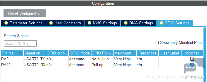

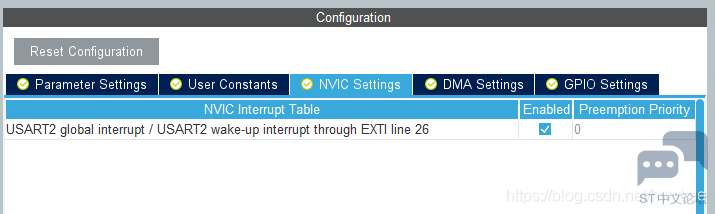

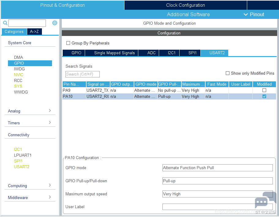

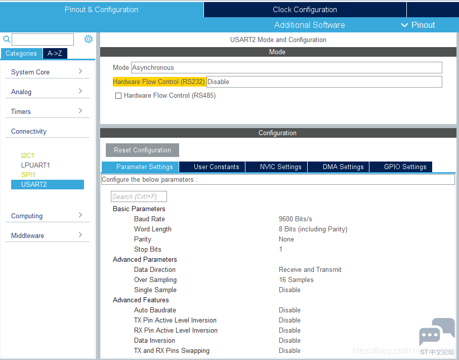

基本配置
  B; W4 @9 o: P/ z( P
0 Y* c+ S' S+ M7 n9 Y9 X4 q
* j3 Q) h, j# L5 j5 _* N) Z! @# V- t- g; i& o
) {. m( d# d# B; U* l7 q1 h1 Q9 J; m+ ^
: `0 h( v6 `2 Y* W" m! o
$ s- `, `% B* `其中,PA9 (RX)的输入上拉,在System Core的GPIO里配置。
- k& s; Q# t1 e3 I/ U, G5 B$ T3 b# X' F2 L
! t4 c% d0 W2 w" q  K. d0 S2 I+ |# J, o$ ]/ P! D7 H5 w/ I0 K
