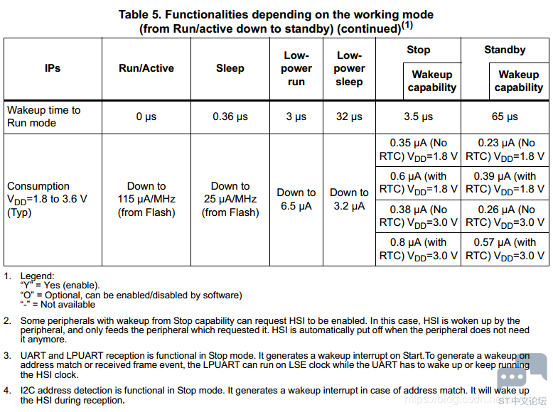

, i8 E5 h% X4 d, j  Q芯片的主要的低功耗特性
( I/ s- k; H$ ?" @0 j* a; ZFeatures: t! D* m8 q! Z
• Ultra-low-power platform
+ p4 I* t4 a2 l+ u' E+ ]  d– 1.65 V to 3.6 V power supply
; p" b3 i, q, g" l  z– -40 to 125 °C temperature range
5 V' J8 z3 S8 `- m– 0.23 µA Standby mode (2 wakeup pins)
; D) l/ s# [+ W  H' E2 \; }– 0.35 µA Stop mode (16 wakeup lines)3 }, Z' [1 i1 S2 T5 S8 T
– 0.6 µA Stop mode + RTC + 8 KB RAM retention! s+ h3 L4 ^" @/ z, n
– Down to 76 µA/MHz in Run mode8 F8 Q9 b. T5 i+ a$ X1 {6 z& W
– 5 µs wakeup time (from Flash memory)
/ q* Z& A9 _  g& F1 ~: Q! @– 41 µA 12-bit ADC conversion at 10 ksps7 u9 j% C1 \3 f; O
• Core: Arm® 32-bit Cortex®-M0+) Z& C0 }1 V) |6 X
– From 32 kHz up to 32 MHz max.7 u! j( p- v4 E: M# ?6 H
– 0.95 DMIPS/MHz3 g' S# _; J& F/ P. f' Z
+ P3 _) R; O1 C( _! H7 M

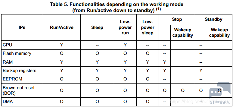

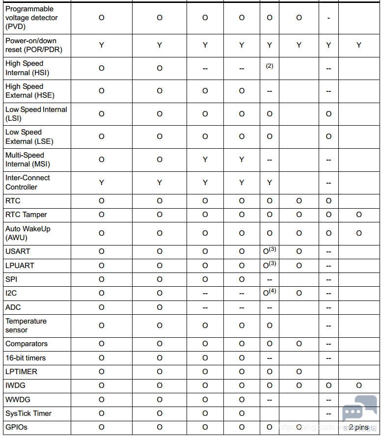

功耗当然越低越好咯,但是低功耗是要付出代价的,看下各种功耗下的时钟、RAM、IO、寄存器等的运行情况,如下:% ~" o$ y$ z, ?, b2 q: d9 c
1 ~0 \* z8 N7 F9 K% v
+ R( l: ]+ J: Y2 d$ }- W5 r
, p, x7 w3 r0 T- X
& U6 A+ Z% X- p% g' ^& O  [
# G3 s; Y% \) U- a( [( o6 O9 l# e
我们选用的当然是最最低功耗的standby模式了:8 b$ I; W: G! q* w# S+ h3 ^+ g* o
$ o2 ~) ]0 _& p  I" Z) [7 b
standby模式BKP备份寄存器能够使用+ `: R% t, m. n
standby模式LSI和LSE两个晶振源可以使用% G2 Y5 Q4 q1 ~3 j4 a- [9 b: a3 d
standby模式可以用RTC或Wakeup PIN能够唤醒
1 ~# N& ~! F- O( \, [$ G  _8 s5 k注意 standby模式下RAM里面的数据是不保存的

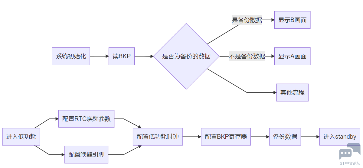

5. 区别处理
4 K+ ~2 ]2 Y4 ]5 c5 z- i如果上电复位的时候你要让屏幕显示A画面,而唤醒之后你要让屏幕显示B画面,那该怎么区分MCU是上电复位还是wakeup的呢?
