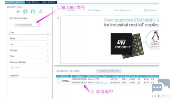

    选择使用的控制器型号。

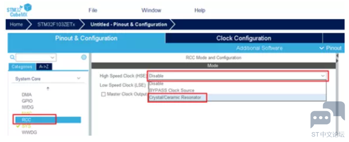

选择系统时钟源

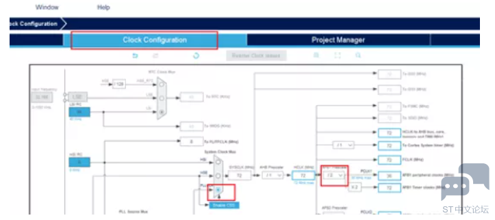

设置时钟
    如下图,在右边红框处输入72,直接按回车键即可,CubeMX会帮你配置好。

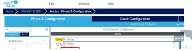

选择调试环境
    这里要选择Serial wire,否则程序只能下载一次。

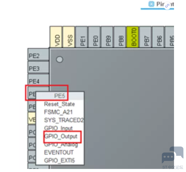

* P, g9 w/ @' m: c. {: Z

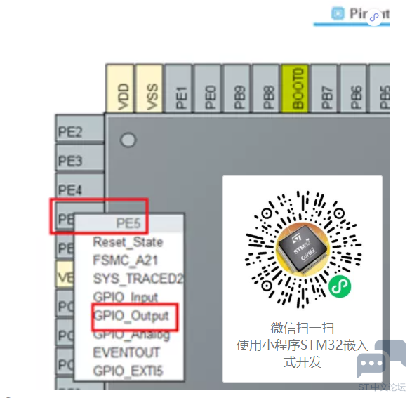

设置管脚8 T! N. u! d/ r" @7 m2 b- P

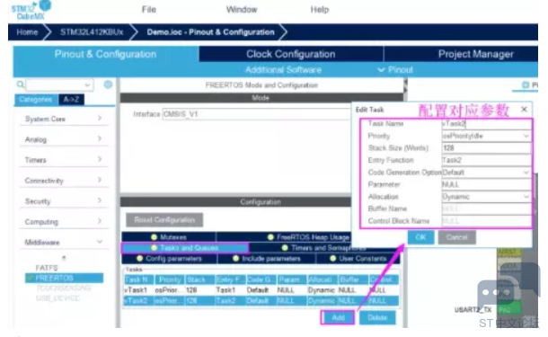

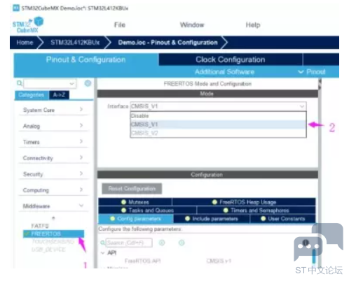

使能FreeRTOS
添加任务
% p% L8 G5 H( W
    点击“Tasks and Queues”,添加Task1和Task2两个任务。

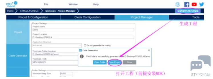

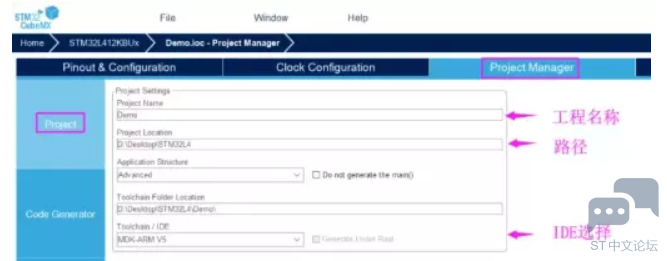

配置工程
生成并打开工程

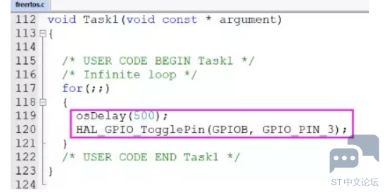

在源码“Task”字样处添加任务功能代码

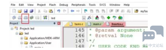

编译工程% B. k9 G# G2 F6 o. j% o, k7 i
    编译无错误,下载程序到开发板,看到LED开始闪烁。
