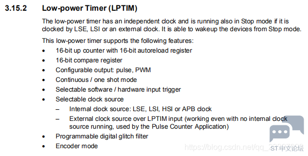

1.LPTIM介绍" n. E- t1 G4 G0 J+ n6 m8 a
STM32L0系列有个LPTIM定时器,即lowpowertimer,低功耗定时器7 K# i; Q. X; J% u9 T& r6 m# S
! d7 v2 j" R+ C* T% D4 Z! q- I& F
' f4 c' a: e4 B: ~
可以看到可供LPTIM使用时钟源分为如下:7 V' ?, y9 L' Y: Y3 s
内部时钟源:LSE,LSI,HSI或APB时钟
2 b6 r9 @* L' v6 W外部时钟源:LPTIM输入的外部时钟源6 j" D0 ^% ?8 F- ]6 V! K& Q9 y
ps:如果以LSE,LSI或外部时钟为时钟源时,能够从停止模式唤醒设备。
