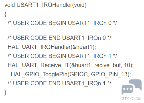

使用stm32 cubx 生成工程后 发现USART1_IRQHandler 中断不能进入。
3 U$ a) V& D# |' ^
% l, f" _* B4 B下面这段代码进不去:
0 H1 E' U4 E }* L+ }3 m* j G: f4 g( Z% Q: l. l' `3 c. Q3 s
- void USART1_IRQHandler(void)
- `- Y1 b. D, v. z! O3 ~. W - {' U0 |& O& Z7 c: K
- /* USER CODE BEGIN USART1_IRQn 0 */% O, D b, Q8 l: v, n4 d
- % Z4 ?4 I* g1 s
- /* USER CODE END USART1_IRQn 0 */2 f- Q0 w' O9 C6 K4 t' a c
- HAL_UART_IRQHandler(&huart1);
6 Q9 c e5 c1 t& h( _# w2 P - /* USER CODE BEGIN USART1_IRQn 1 */
# K' m, U3 q* I' M7 \1 D1 Q - HAL_UART_Receive_IT(&huart1, recive_buf, 10);
+ `1 E( Y9 F0 ^' ~% F* r { - HAL_GPIO_TogglePin(GPIOC, GPIO_PIN_13);) |! s& d5 ^& F0 C7 _
- /* USER CODE END USART1_IRQn 1 */
0 @( a$ g0 m# J+ s& q - }
复制代码 : y6 T: _0 s$ ? c
于是添加红色部分,能够进入中断,完成数据接收
0 D7 I& Y* m. E+ j3 |9 h4 b N: P ^9 x
