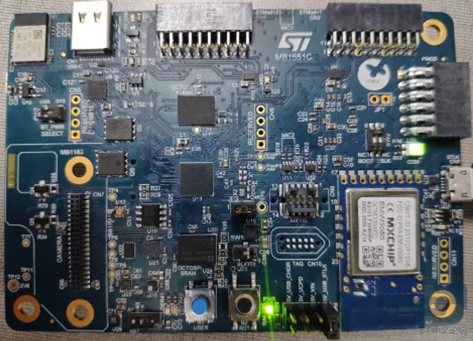

B-U585I-IOT02A开发板主控采用的微控制器是 STM32U5,一款主打超低功耗的M33内核单片机,以超低功耗作为特色,本文不仅进行外围设备控制的测试,还将评测该芯片在不同的低功耗模式下的电流。

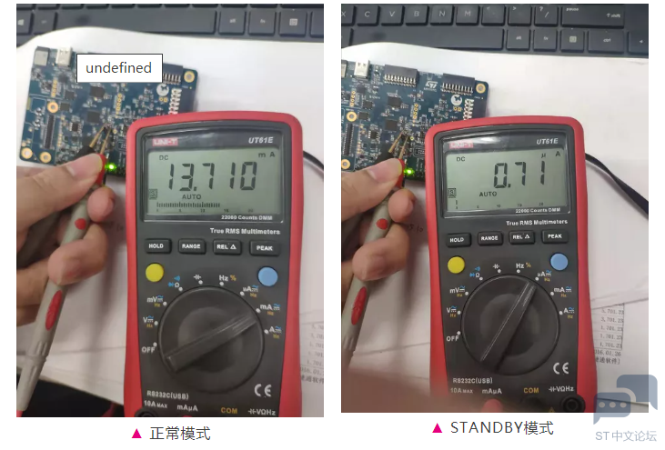

意法半导体官方例程提供了 SLEEP 模式和 STANDBY 模式的 Keil 代码,为本文的低功耗评测带来极大方便。我们直接打开编译工程,并用 STM32CubeProg 将 hex 文件烧录进开发板。
; E, y; O7 i) U& `, l/ s两个例程的试验效果是一样的,在正常模式会闪烁 LD7,闪烁5秒后自动进入低功耗模式,按B3可以唤醒并进入正常模式,同时闪烁 LD7,5秒后再次进入低功耗模式,如此循环。

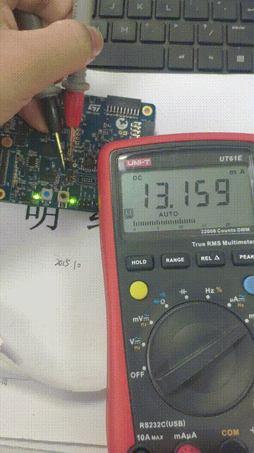

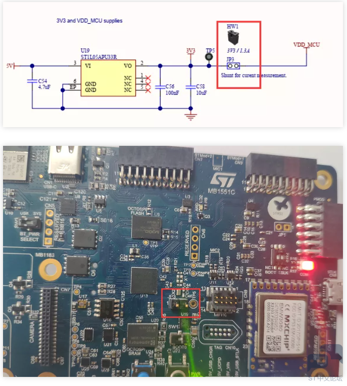

3 r' L* a2 @- Q& V! z测量MCU的电流使用开发板的JP3,拔掉接线帽用万用表的表笔接触即可。
  N. s) g. E+ }' y) D

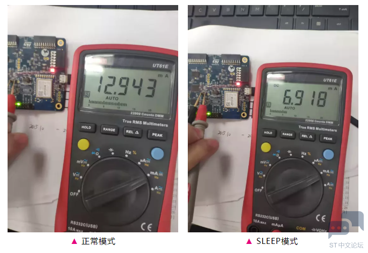

SLEEP 模式功耗对比

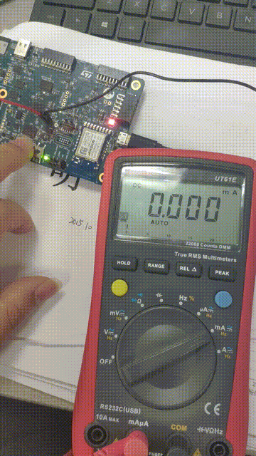

STANDBY 模式功耗

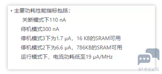

可以看到在 SLEEP 模式下,功耗大约只能降低一半,但是在 STANDBY 模式下功耗由十几毫安直接下降到0.6微安左右。
5 g  H* P* j  }4 T% y
2 U6 a( S/ s$ A6 c  v- R0 R
. B( a( s- |# Z: _
其实数据和官方的数据是有一定的出入的,因为开发板上器件太多,肯定有器件在偷偷耗电,官方的测试肯定是无任何外围器件的条件下测试所得。但是也能看出功耗确实很低。在低功耗物联网应用中还是有很大的应用场景的。4 m: b, K, j% e2 g5 Q
