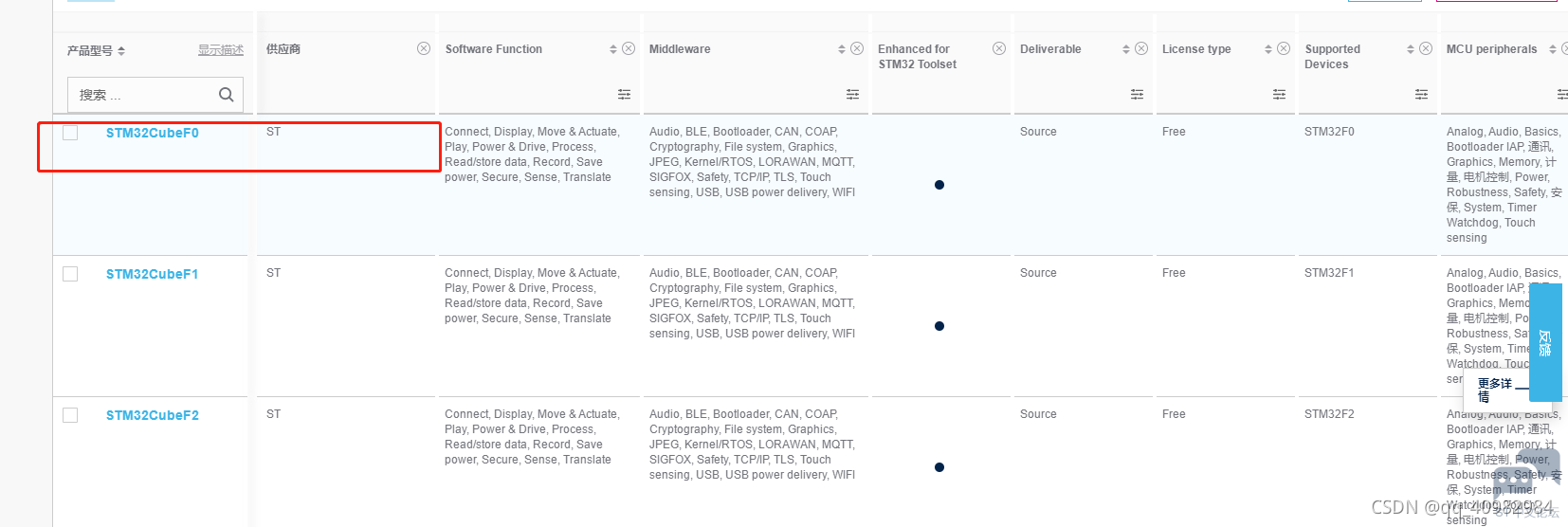

可是发现stm32L0系列的资料太少,去官网找了半天才找到它的库函数。直接上链接,也可以参考这篇文章新建工程;我自己先尝试一下用最基本的方式,新建工程。- e4 D3 {% ~: P. L/ g

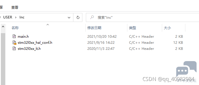

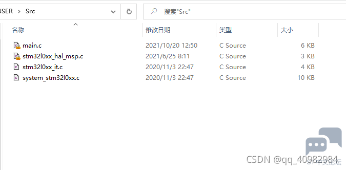

" t% v1 P3 R- ^. O3、在user文件夹中,分别创建Src和Inc,存放以下文件3 g6 ~& ~2 I; \8 ^& V8 o) y
2 \5 c7 U' E0 y* H4 m
% P$ I- `/ L' P2 ?* f/ a+ c
/ ]7 p6 ]" Y5 H
, W1 A( n: c3 H; U7 o) C) k
# T/ J, w) f/ |但是由于在库中有STM32L0xx_HAL_Driver有stm32l0xx_hal_msp.c的定义,会报重定义的错误,所以到时候创建项目时,不将该文件加入。

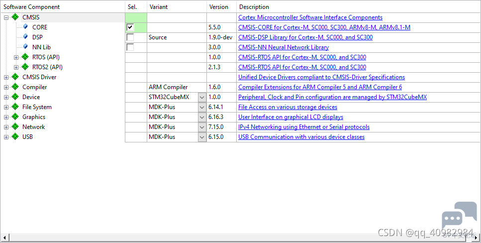

- n3 x4 |$ i2 Q6 Z0 S( F, O. @! U        至此,准备工作已完成;我们开始新建工程,Project –>New Uvision Project ,选好芯片类型后,我们需要在cmsis的core打勾,好像是我们stm32L0的库函数,不提供core.c文件。
; M9 L8 v/ t" i; i5 j7 Z8 s% }
5 `! D) F2 Z7 g/ z/ y7 {( |
0 v6 A8 I; ^7 P& b5 H/ Q

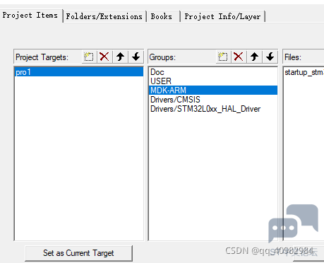

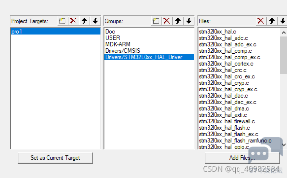

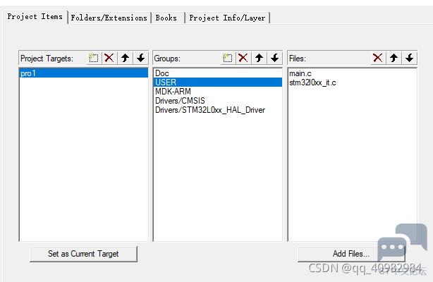

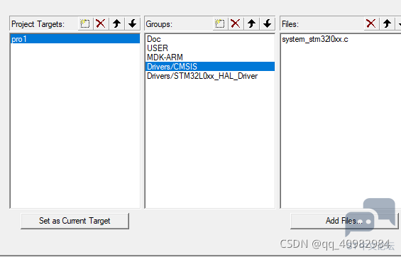

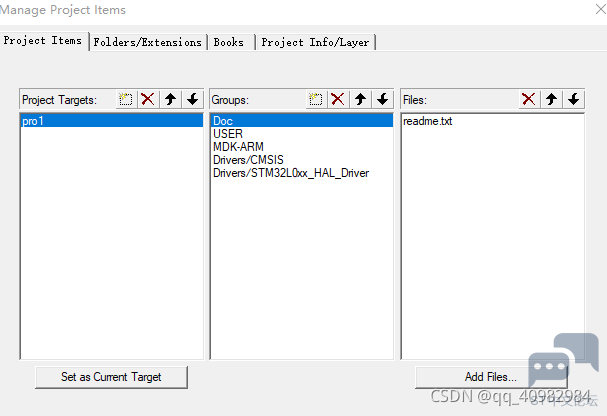

  x2 E, v# l: F2 E: i: o7 z+ U 下一步,我们将依次创建分组,将.c文件放入到分组中:+ u& T, y7 I4 X" {+ k/ c( m
' e: ~  T0 }5 F* J+ }3 n
# }! i) }6 y( y& W9 z
6 b7 _4 c+ G( k- U" N3 N- A% n; l
5 X+ j, Z  ^- Z
1 V' |0 P7 U9 [9 G  q& S3 j3 I  i; L! ]/ h
- a$ K- h% v% Q+ \! L
; Z3 ?. Q4 ~" |$ M/ V
. }( o8 G2 a7 M% q* H$ e/ q
- P8 W+ U6 O# z7 R% M. Z
( m3 W0 i/ B0 n
; J" B1 x5 _' t/ h+ U; I. @0 ?3 F9 N; F& ]  N: V- S

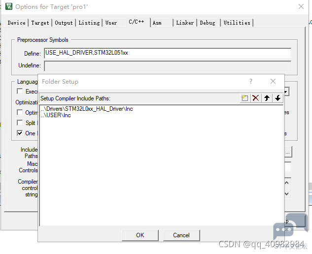

然后,我们再更改设置& n8 j, i* R1 [! b' I/ y
( q" r8 K' y) j3 B- K& E( @/ q
; g- P9 h/ d3 m

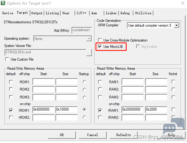

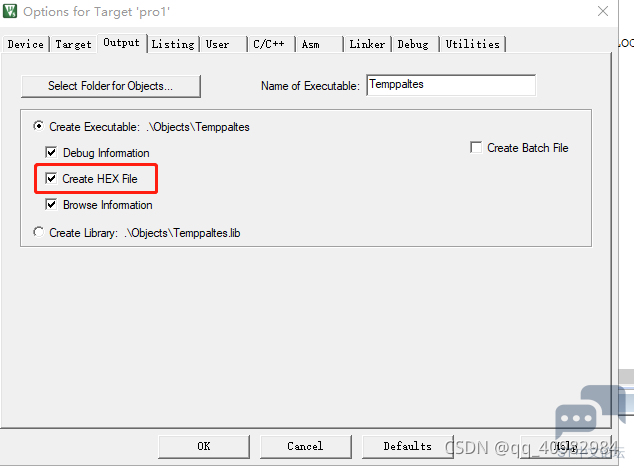

7 R9 w/ u8 E8 v7 l 最后,为了生成hex文件,设置一下
+ t+ c8 I& j5 _9 W5 L3 a3 v) C2 D  h
! a! m- W& t. t3 }1 x$ p% j( P
$ ], ^; i) D# U5 F, l. U" Q) V 注意:这个记得勾上,方便调试代码,参考文章
+ `( H3 ^+ _' e* M; M8 G- v6 D9 O1 p2 ]0 [5 V7 U% R
9 B, ?" L- L5 A1 E: s! ^% b
