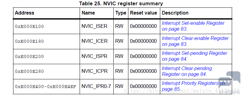

( J4 T- L6 Y* P; ~+ p& w这是因为总的NVIC开关没有打开。这点也好理解。有过STM32开发经验的人都知道,NVIC有开关来控制外设的中断使能。但是在LL库如何实现呢?
8 ?& B! E* J  G" Q翻遍了LL库并没有相应的函数。因为NVIC属于CORTEX内核的东西,外设函数是触摸不到的。(而HAL库是有类似的函数的)! Z4 s# z7 _9 f2 w$ A

以下是NVIC寄存器  e9 F; g/ s7 _8 v7 r1 L

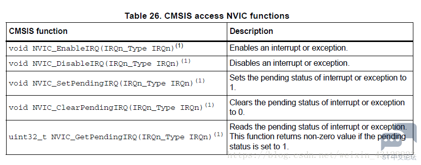

8 P7 h, N/ H8 o8 @* s1 o3 c下图是对NVIC操作的函数6 i. F  V$ t, }

9 s8 S8 H$ V9 z/ m! l: S8 g' @! S例如将ADC1中断使能,除了对ADC1内部的相应中断位(ADC_IER)使能外,还需要使用下列语句才可以:
1 Z9 X5 _8 i! w+ K6 ]- D) v( f- E+ |$ z- x4 y; h
NVIC_EnableIRQ(ADC1_COMP_IRQn);
