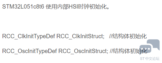

STM32L051c8t6 使用内部HSI时钟初始化。
+ O& D' H% S  [" Q6 P& M
4 z  k/ s/ d! h& W% o: ERCC_ClkInitTypeDef RCC_ClkInitStruct;   //结构体初始化) k1 E5 X) i6 S: l, Q$ B1 B
; K+ R! P- p7 u/ \( p4 URCC_OscInitTypeDef RCC_OscInitStruct; //结构体初始化
