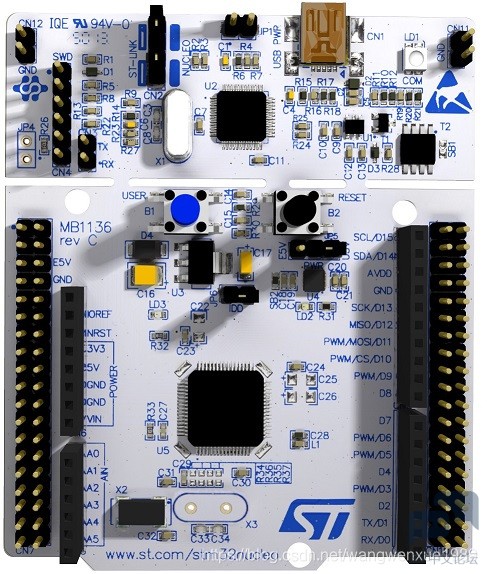

3.开发版0 U3 `/ j: o' b3 g/ Q: t, J
2 _* v- L8 k: c$ j0 a5 a$ r6 i硬件可以选用官方的 NUCLEO-F030R8" D3 c$ u9 @5 G+ K' T- w
4 @$ |6 t6 J& ?# x7 Y- U
& s5 L% ?/ F) h  c, z1 J, [4 S: U# q& v8 `9 l7 K$ Q. y) v2 y
如图,这个板子由两部分组成。上半部分是一个集成的下载调试工具 ST-LINK/V2,下半部分板子带一颗 STM32F030R8T6,简单的 32k 晶振,两个按键和一个LED 指示灯。它把所有的引脚都用排针引了出来,可以方便用户扩展电路做评估。* u) Q7 W& i' k" ]* T
3 u& u8 ?$ l' u# J
上半部分的调试器部分可以从板子上切割下来单独使用,调试用户做的板子。用户也可以从网上单独购买 ST-LINK/V2调试器。

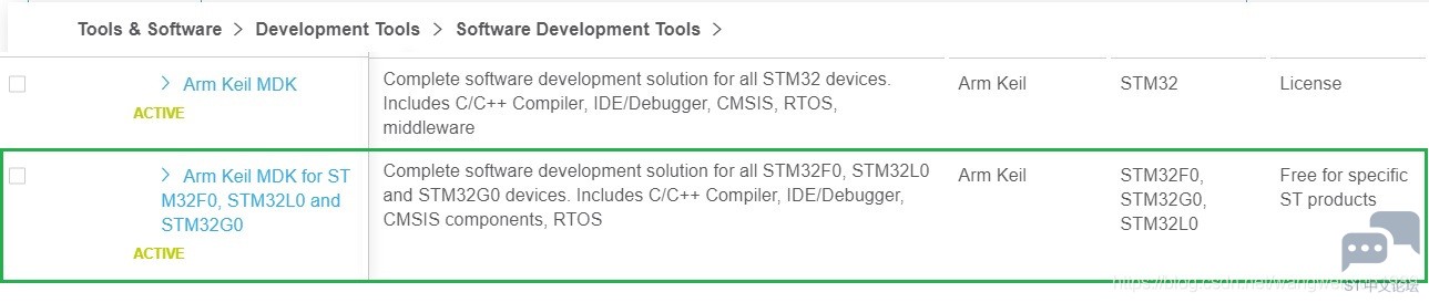

& @# n* u) Y; f  m) d1 W# H4.集成开发环境(IDE)  K. [$ |( n# W% D
# ]5 N* a9 ^+ H5 V$ M' K
对于 STM32F0/L0/G0, 在 ST 的官方网站上可以下载到正版免费的 Keil。4 v& W+ W5 G% V/ `2 @2 ?
5 C  ~! f8 }* x& TArm Keil MDK for STM32F0, STM32L0 and STM32G0
/ Q/ p; _3 J/ ^: v; ^' V5 p; V# W$ u/ b, c' s/ c
这个版本没有时间限制,但是代码有 32K 的限制,对一般应用来说也够了。2 [3 F9 m2 J1 }- E8 C

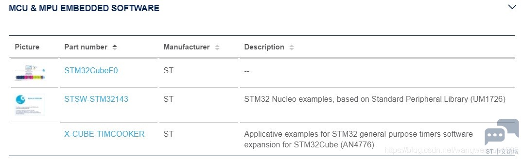

5.软件代码0 C% {( |* s- J) ^+ D
; e2 j3 \. p$ R( T$ v4 @
ST早期的代码都是基于 Standard Peripheral Library,最近ST的软件逐渐统一于 STMCube。它对软件进行了更科学的分层管理,更易于在不同的平台间移植。可以极大的缩短开发时间。如果是新项目,可以从 STMCube 入手。以前的软件库将逐渐淘汰。( k7 A1 K1 L/ C4 J
; J+ B7 j8 m0 Y! S2 ]1 F; R0 p. f
对于STM32F030来说,对应的是 STM32CubeF0,在官网可以直接下载:% O& I" a- S+ M5 E
