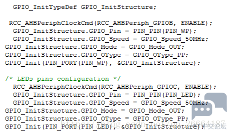

    1.GPIO.c方面8 c% x) d' {/ l4 |+ H
    gpio这方面比较简单,错误大部分都是引脚时钟设置、引脚的模式设置方面会出错误。
- X4 }) d4 X. F  D
( |7 O8 c% ]7 ^" @1 R8 @' E    1.时钟的话由于F0库中没有使用PCLK作为GPIO时钟源的命令,所以一般都使用HCLK来作为GPIO的时钟源;
0 n/ H6 v* x  X) G! S/ ?' Q+ A# V2 F! P$ M+ `% [  U
    2.引脚的模式设置方面你可以右键“GPIO_InitTypeDef”——>go to Definition看一下这个结构体里面的定义,比较一下F1和F0的设置的不同。
+ v8 Z! w! r3 O9 y/ {4 {$ Z! ^. `6 h- h/ _. ^: A: R
    这里放两种图,一张是F1的,一张是F0的GPIO设置,大家可以对比一下3 n  q% J- G# o9 Y
% c6 @8 `. W! L0 ]" H, k
! f7 S' o5 K4 U6 J( O; H; l& Q. S$ y( F/ I1 [; J+ a' j
F1 GPIO设置F0 GPIO设置. ~- u' r/ ~8 S6 n
" e3 ^2 c% u4 h! z- E# s4 v( o
2 i9 r6 X! L* ]
3 ]$ U  D! B3 F& W( g6 C8 O: @    另外,如果引脚模式为AF_PP,复用输出模式时需要用函数配置一下复用的用途:
& ]0 S6 j* m- J& X- L, K
% j9 f2 e9 }# E: Y    GPIO_PinAFConfig(GPIOA,GPIO_PinSource10,GPIO_AF_1);GPIO_AF_1对应一些外设,比如说我这里用到了USART1,故要用GPIO_AF_1,你可以右键Definition看一下各个模式的定义。
2 u6 f, J& b( |1 Z8 p2 I1 d- }+ x9 a# _6 ^8 ~+ m9 A
    是不是感觉F0的设置很啰嗦,呵呵。! T- u- W8 Q% r
