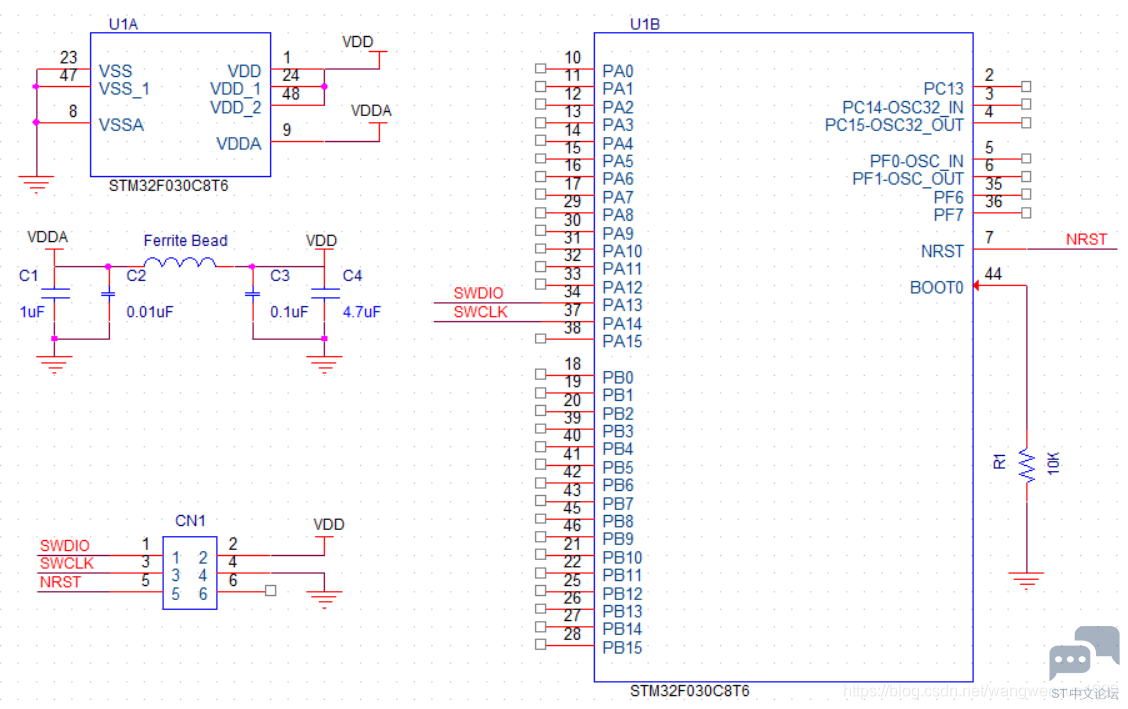

1.最小硬件系统( g. `) M3 r  E/ e$ i0 p
3 `% s6 b) X2 @0 R' f
让 STM32F030 运行起来非常简单,在硬件上仅需给数字电源和模拟电源引脚(VDD,VDDA)供电,最好分别加上去耦电容。推荐值: VDD引脚加 1个4.7uF并联几个0.1uF 电容,VDDA 引脚加 1个1uF并联 1个0.01uF电容。电容值大些小些,甚至不加,对调试都不会有太大影响。0 s, ]; T/ W+ p: H
6 i, s& u* b- y1 t. n, a
需要注意的是 VDD 需要在2.4V和3.6V之间,VDDA需要大于等于VDD。当然我们最常见的用法是把VDD和VDDA都接到3.3V。8 Y9 z# J5 L5 v  E6 X9 [+ b7 J
7 x# `- i# |* i8 m; F: kVDD和VDDA之间用磁珠隔离一下,有助于提高模拟部分电路(ADC, RC震荡器,PLL等)的稳定性。: e' P& p* r& Y2 [# G5 q+ P' F/ i
9 s' O. |  z9 d) a8 G9 _9 Q
6 s3 {3 V- b' L# _8 s0 l1 I! L, r9 D7 {  l% b) K6 P9 G0 ]
如上图,是一个可以让单片机工作起来的最小硬件系统。Boot0 引脚需要下拉到地。注意电路中没有时钟,单片机使用的是内部自带的 RC时钟 HSI(High-speed internal (HSI) RC oscillator),频率是8MHz。这个时钟在出厂时会做校正,全温度范围内精度在5%左右。如果需要更高精度的时钟源,需要外加晶振,或直接把时钟输入至 OSC_IN引脚。( D7 S6 h. e* J1 j

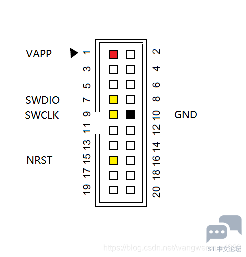

下面是标准的 20引脚 JTAG/SWD 接口。我们只需要用到其中的 5个引脚:) @4 T- l7 }  G: p
6 R; o) R9 |, A$ h9 H$ f1 VAPP, 接目标板上MCU的电源引脚 VDD。它的作用是让调试器知道目标板电压是多高。
" Q& W% ^/ {: }* i. A; ]. E
% f0 Y, y' j# D' ^! j7 F# M$ D! U7 SWDIO, SWD 双向数据线。# H2 h) s) E2 Z6 A! B
' L: q  ^3 y+ d6 V' u9 SWCLK, SWD 时钟线。' r# h4 H% [4 u. i$ o
5 P/ R  z7 R+ Z  i8 y, b. f
10 GND, 接目标板 GND。
3 f/ A$ Z2 O$ t0 [! ?; M8 s$ J* G5 Q! n# u
15 NRST, 复位引脚,接MCU的复位引脚。此引脚可以不接。
0 |4 e( a. e' B1 e6 X8 F6 H, f/ z( \3 t# O6 j: X  G) t
注1:ST-LINK/V2的4,6,8,10,12,14,16,18,20 都是GND。其它调试器请参考所用调试器的文档。
9 d4 \" [$ ]) d  |: f) l& ~( [/ ~$ ]* W( T* N0 y( h
注2:有的调试器可以从 19脚 对外供电。如果调试器没有供电能力,或目标板功耗较大,需要对目标板独立供电。3 B; E4 e3 U1 B* [; [

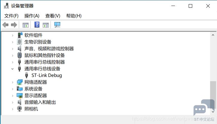

7 H$ q5 d; C; ^" BST-Link安装后可以在设备管理器找到:

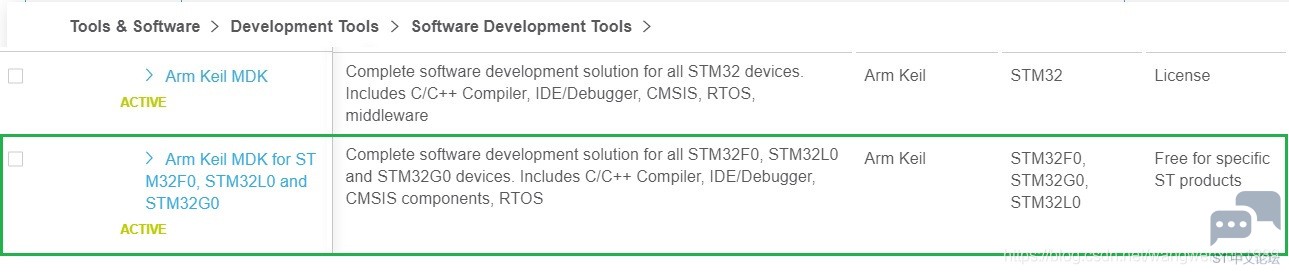

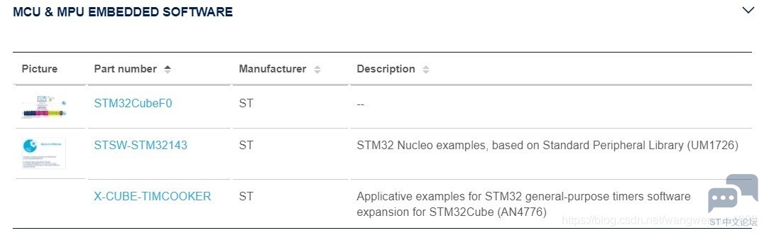

从ST官方网站下载 Keil,和例程 STM32CubeF0。安装过程从略。

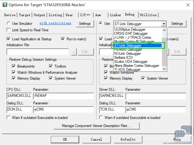

我们可能需要通过 工程目标选项(Options for Target),把调试器更改为实际使用的调试器:

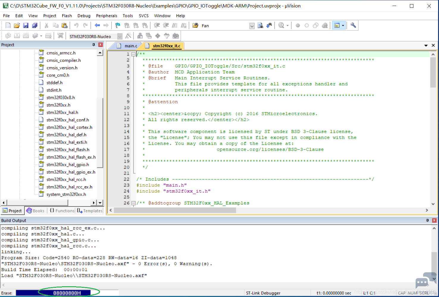

! P( V/ l6 m. d8 n5 ]之后 编译代码,下载代码。在左下角可以看到进度条:9 g: Q$ u7 ~# l9 a
, X* g" p# U' p& @/ r+ ]
, Y; M0 g3 Z4 @* Z' G8 X% X  [8 Y% ?" J! g. W* d9 \8 m

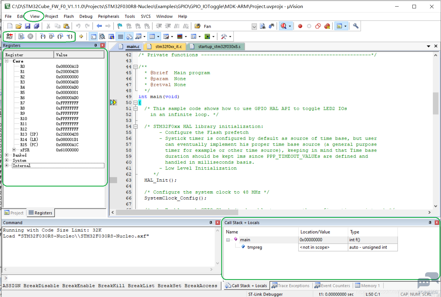

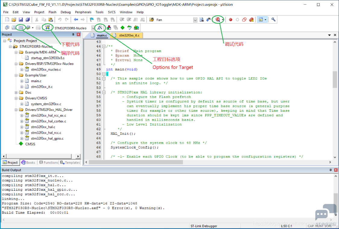

下载成功后,点击 调试代码 按钮,进入下面这个界面。可以看到寄存器窗口(Registers),调用栈窗口(Call Stack + Locals)。
* A/ u' {( Y. I8 [) |9 }* h! g# R8 P) B3 y+ ^  X' y4 d) I
左上角有 复位,全速运行,停止,步入,单步,步出,运行到某行 等调试工具按钮。我们可以通过 View 这个菜单添加更多的窗口,比如 Watch Window, Memory Window, Disassembly Window 等。
& `8 X! Y1 X- q+ H- {- I3 u; u2 i; R% y( Z( Y  P
) `) ]; A8 c5 o& `$ C6 x( \4 P
" Z9 h$ Q# f/ L: x5 F- x% D我们点击 全速运行(Run)按钮,如果用的是 NUCLEO-F030R8 开发板,可以观察到板子上一个 LED灯(连至MCU的 PA5引脚)不停地闪烁。
9 v2 r( b6 D: E+ Q

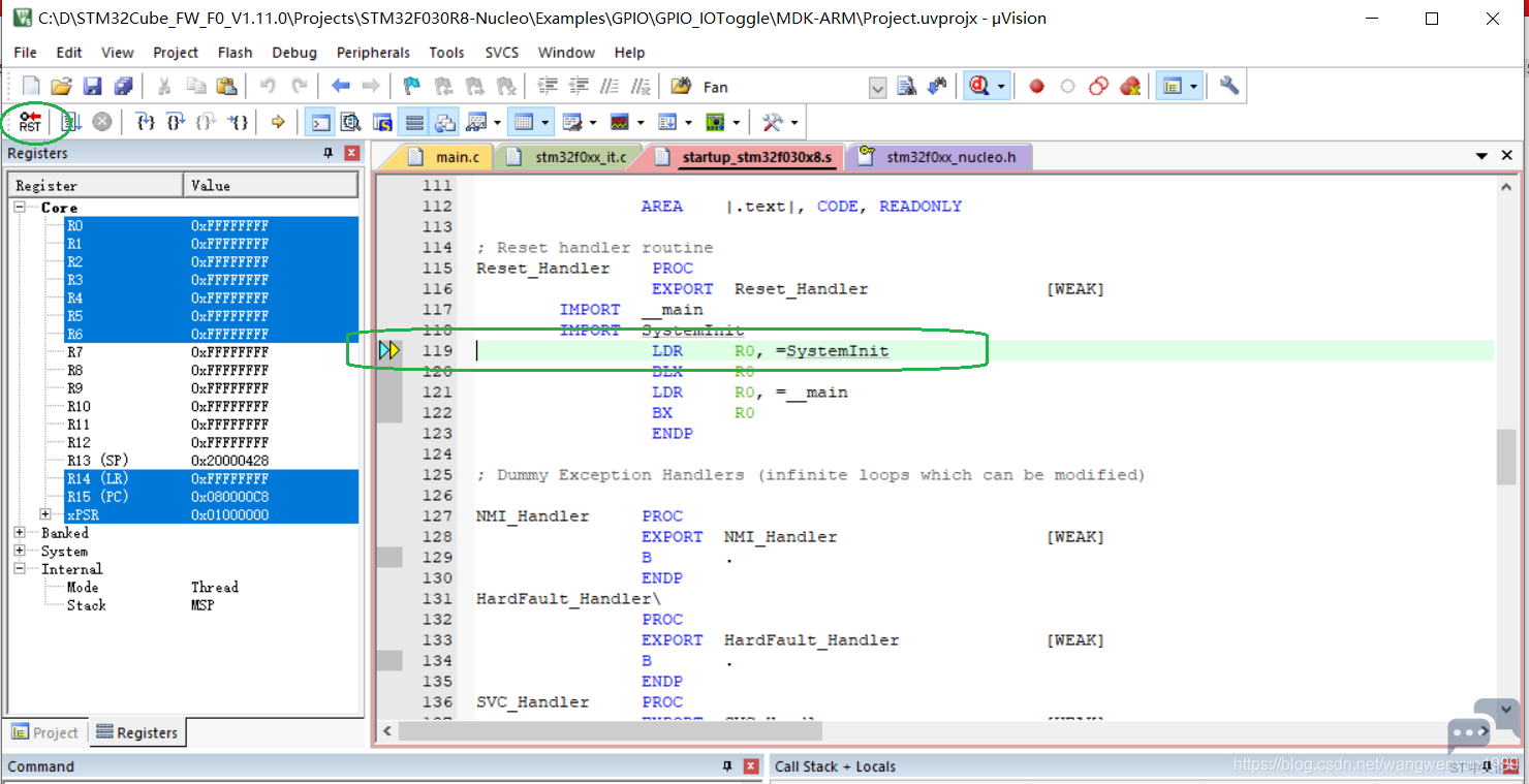

" {; ]: I0 M. A5 ^* w( I在这里我们可以看到下载代码后程序默认停在 main( ) 这个主程序入口。但是如果我们试着点一下复位按钮(RST),会发现程序停在了一段汇编代码里:
* Y$ t. l; G: I7 T
9 ?& ~8 C4 ^3 g
5 f) Q+ m, f  t* ^2 h. R" C9 m/ n1 j3 b: ~
那么究竟 MCU 从一上电到开始控制 LED 灯闪烁,都经历了些什么呢?我们会在接下来的文章里进一步探讨。
