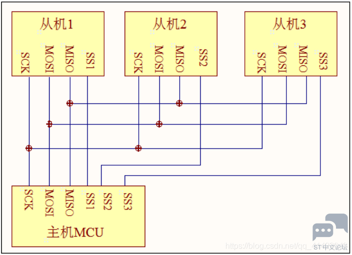

SPI通讯设备之间的常用连接方式如下图:
" F; \& T# z* d) H6 B% t9 {5 @( ~5 c, j
3 Y( z( c: H1 ?: X0 Q( j, r, {9 i2 U
SPI通讯使用3条总线和一个片选线,3条总线分别为SCK、MOSI、MISO,片选线为SS,它们的作用介绍如下:* m$ V5 y/ R0 b! o3 }) [
& h/ r4 `4 H) |- s  V+ t& Q8 dSS(Slave Select):从设备选择信号线,常称为片选信号线,也称为NSS、CS。当有多个SPI从设备与SPI主机相连时,设备的其它信号线SCK、MOSI及MISO同时并联到相同的SPI总线上,即无论有多少个从设备,都共同只使用这3条总线;而每个从设备都有独立的这一条NSS信号线,本信号线独占主机的一个引脚,即有多少个从设备,就有多少条片选信号线。I2C协议中通过设备地址来寻址、选中总线上的某个设备并与其进行通讯;而SPI协议中没有设备地址,它使用NSS信号线来寻址,当主机要选择从设备时,把该从设备的NSS信号线设置为低电平,该从设备即被选中,即片选有效,接着主机开始与被选中的从设备进行SPI通讯。所以SPI通讯以NSS线置低电平为开始信号,以NSS线被拉高作为结束信号。
8 r4 a' r* Y! {* \SCK(Serial Clock):时钟信号线,用于通讯数据同步。它由通讯主机产生,决定了通讯的速率,不同的设备支持的最高时钟频率不一样,如STM32的SPI时钟频率最大为fpclk/2,两个设备之间通讯时,通讯速率受限于低速设备。
/ r# h( G- W6 O+ s9 }# KMOSI(Master Output, Slave Input):主设备输出/从设备输入引脚。主机的数据从这条信号线输出,从机由这条信号线读入主机发送的数据,即在这条线上数据的方向为主机到从机。
* v( t$ |9 x; c% @0 O% V5 G" y, tMISO(Master Input,,Slave Output):主设备输入/从设备输出引脚。主机从这条信号线读入数据,从机的数据由这条信号线输出到主机,即在这条线上数据的方向为从机到主机。

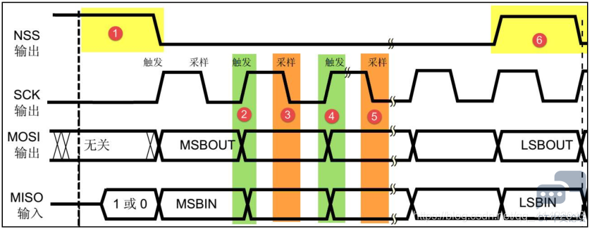

( E6 ~$ N7 z; V' j2 e! i5 gSPI基本通讯过程:
/ C  E! P  ~- U  f' z$ s
2 m( ?! ]: B: n+ k
0 J" T, R/ [+ |0 V6 m- U6 ?* W/ K: e- t- t
这是一个主机的通讯时序。NSS、SCK、MOSI信号都由主机控制产生,而 MISO 的信号由从机产生,主机通过该信号线读取从机的数据。MOSI与 MISO的信号只在 NSS 为低电平的时候才有效,在 SCK的每个时钟周期 MOSI和 MISO传输一位数据。各信号分解如下:6 |) c& U- K. L5 B, [* h* d
5 R7 p' `- l( L% y通讯的起始和停止信号
7 s. i& K, b% }  o/ [1 z在上图中的①标号处,NSS 信号线由高变低,是 SPI通讯的起始信号。NSS是每个从机各自独占的信号线,当从机在自己的 NSS 线检测到起始信号后,就知道自己被主机选中了,开始准备与主机通讯。在图中的⑥标号处,NSS信号由低变高,是 SPI通讯的停止信号,表示本次通讯结束,从机的选中状态被取消。: D; h; j& M8 F5 f/ F
7 @: R; m7 {# @! U
数据有效性7 U( Z) _) X+ Q, g  R
SPI使用 MOSI及 MISO信号线来传输数据,使用 SCK信号线进行数据同步。MOSI及 MISO数据线在 SCK的每个时钟周期传输一位数据,且数据输入输出是同时进行的。数据传输时,MSB先行或 LSB先行并没有作硬性规定,但要保证两个 SPI通讯设备之间使用同样的协定。# i. Q9 {7 ^* U5 n  g/ f/ z& |
( z! c4 A! K1 \( X; W0 I
观察图中的②③④⑤标号处,MOSI及 MISO的数据在 SCK的上升沿期间变化输出,在 SCK的下降沿时被采样。即在 SCK的下降沿时刻,MOSI及 MISO的数据有效,高电平时表示数据“1”,为低电平时表示数据“0”。在其它时刻,数据无效,MOSI及 MISO为下一次表示数据做准备。

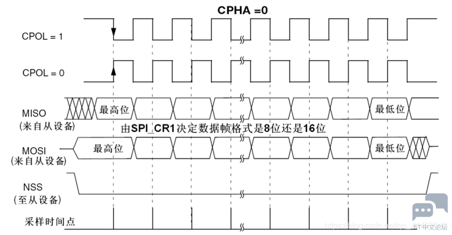

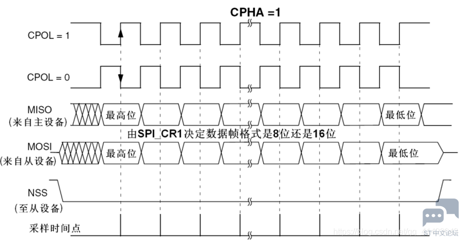

* D% k0 W3 u+ C% e时钟信号的相位和极性:+ D) w8 n& _1 y  P
SPIx_CR1寄存器的CPOL和CPHA位能够组合成四种可能的时序关系。CPOL:时钟极性选择,为0时SPI总线空闲为低电平,为1时SPI总线空闲为高电平。CPHA:时钟相位选择,为0时在SCK第一个跳变沿采样,为1时在SCK第二个跳变沿采样。根据CPOL和CPHA的不同组合可以分为四种工作方式,工作方式如下:# y  _- _% w* C5 j& B- W4 F
  c  v2 F" W) W+ q1 E+ s, \) y
8 w% N: H6 u9 n5 s' l$ B3 X% ~7 F
  x" O5 q2 Z* b7 W! G, n. D% n当CPHA=0、CPOL=1时,MISO引脚上的数据在第一个时钟沿跳变之前已经上线了,而为了保证正确传输,MOSI引脚的最高位必须与时钟的第一个边沿同步,在SPI传输过程中,首先将数据上线,然后在同步时钟信号的下降沿时,SPI的接收方捕捉位信号,在时钟信号的一个周期结束时(上升沿),下一位数据信号上线,再重复上述过程,直到一个字节的8位信号传输结束。当CPHA=0、CPOL=0时,与前者唯一不同之处只是在同步时钟信号的上升沿时捕捉位信号,下降沿时下一位数据上线。
1 B0 h- p: o8 k
5 z3 Y* X4 G( t* P3 u: C/ i4 t0 c
7 Y/ j' n& L( H
7 S2 }6 U! O5 e" r1 }当CPHA=1、CPOL=1时,MISO引脚和MOSI引脚上的数据的最高位必须与时钟的第一个边沿同步,在SPI传输过程中,在同步时钟信号周期开始时(下降沿)数据上线,然后在同步时钟信号的上升沿时,SPI的接收方捕捉位信号,在时钟信号的一个周期结束时(下降沿),下一位数据信号上线,再重复上述过程,直到一个字节的8位信号传输结束。当CPHA=1、CPOL=0时,与前者唯一不同之处只是在同步时钟信号的下降沿时捕捉位信号,上升沿时下一位数据上线。% n* w' o% B  j1 B" t

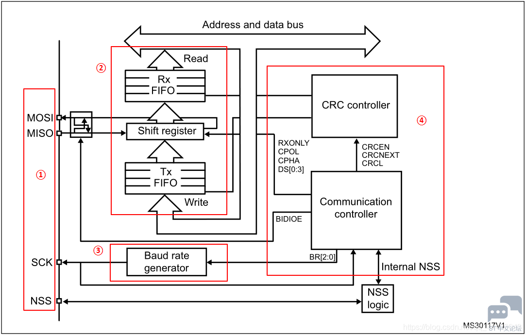

SPI内部框图如下所示:+ K, [" l" |" P- e9 i( z4 ?. D2 }
! \, c/ T; [" D2 k( M8 t1 H* _
8 j9 K" P" V* ?" l6 K
$ K- A1 L9 U2 ?" Y% r
①通讯引脚
) f; M0 S7 C% R) I/ E+ G! |8 D
4 W; H2 y# j- @+ ZSPI的所有硬件架构都是从上图中①部分MOSI、MISO、SCK以及NSS展开的。STM32芯片有多个SPI外设,它们的SPI通讯信号引出到不同的GPIO引脚,使用时必须配置到这些指定的引脚。7 k9 ~0 l  f; I" N) h; x
4 f8 |( V) t( j4 {" h- K
②数据控制逻辑0 T9 L, M; K  {" L6 P) F
0 z! L3 _; E2 |! D5 C5 y9 |1 c8 s6 sSPI的 MOSI及 MISO 都连接到数据移位寄存器上,数据移位寄存器的内容来源于接收缓冲区及发送缓冲区以及 MISO、MOSI线。当向外发送数据的时候,数据移位寄存器以“发送缓冲区”为数据源,把数据一位一位地通过数据线发送出去;当从外部接收数据的时候,数据移位寄存器把数据线采样到的数据一位一位地存储到“接收缓冲区”中。通过写 SPI的“数据寄存器 DR”把数据填充到发送缓冲区中,通过 “数据寄存器 DR”,可以获取接收缓冲区中的内容。
, g* r# v1 k' Y! r  s3 l# n+ d% T, u- w3 y" E
③时钟控制逻辑- A  b8 T7 T9 k8 A! r+ M
+ ]3 f2 J& e7 ~; D0 ]+ h! ^SCK线的时钟信号,由波特率发生器根据“控制寄存器 CR1”中的 BR[0:2]位控制,该位是对 fpclk 时钟的分频因子,对 fpclk 的分频结果就是 SCK引脚的输出时钟频率。
3 e- [' n/ u4 F* i8 Y% j8 s* z2 O7 y/ D( y2 Y: E8 k
④整体控制逻辑& F  X+ t; y! f% E2 y! n: e
5 g* R9 S0 ]3 i; O9 K' n整体控制逻辑负责协调整个SPI外设,控制逻辑的工作模式根据我们配置的“控制寄存器(CR1/CR2)”的参数改变,基本的控制参数包括只接受模式、CRC使能、CRC校验位长度、时钟极性、时钟相位等等。除此之外,控制逻辑还根据要求负责控制NSS信号线。实际应用中,我们一般不使用STM32 SPI外设的标准NSS信号线,而是更简单地使用普通的GPIO,软件控制它的电平输出,从而产生通讯起始和停止信号。0 q& E( n- S! W/ m3 c* p, k
) }& Q0 m5 c" Z1 e/ X

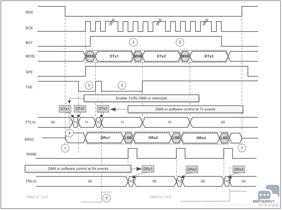

4 |/ H2 l1 P: PSPI通讯过程:
: x; }  C% @' V# l" ?STM32使用SPI外设通讯时,在通讯的不同阶段它会对“状态寄存器SR”的不同数据位写入参数,我们通过读取这些寄存器标志来了解通讯状态。主机全双工通信如下图所示:" S6 l! Z0 n& {7 s/ l; }
8 }% K- M& {9 g" {) [0 W8 f
5 n6 I$ J9 j- E6 D
; [2 W; h: R" U' U3 `( N1 p, g控制NSS信号线,产生起始信号。在传输开始之前,必须为从设备准备足够的时间去准备数据。
1 h% J9 y  a0 _4 L把要发送的数据写入到“数据寄存器DR”中,该数据会存储到发送缓冲区。
/ y1 d) ~' r9 G9 c' q通讯开始,SCK时钟开始运行。MOSI把发送缓冲区中的数据一位一位地传输出去;MISO则把数据一位一位地存储进接收缓冲区中。
4 M6 v3 S2 @# e在主控系统中,如果通信(时钟信号)是连续的,BSY在帧与帧之间保持高电平状态。" J6 z3 P! X; n
当发送完一帧数据的时候,“状态寄存器SR”中的“TXE标志位”会被置1,表示传输完一帧,发送缓冲区已空;类似地,当接收完一帧数据的时候,“RXNE”标志位会被置1,表示传输完一帧,接收缓冲区非空。% R/ m2 l7 o9 H; O' N5 A
等待“TXE标志位”为1时,若还要继续发送数据,则再次往“数据寄存器DR”写入数据即可;等待“RXNE标志位”为1时,通过读取“数据寄存器DR”可以获取接收缓冲区中的内容。
( O+ ?" L, D; [' h  l4 w" |假如我们使能了DMA或中断时,TXE或RXNE置1时会产生SPI中断信号,进入同一个中断服务函数,到SPI中断服务程序后,可通过检查寄存器位来了解是哪一个事件,再分别进行处理。也可以使用DMA方式来收发“数据寄存器DR”中的数据。
