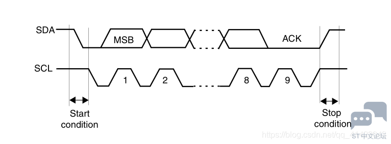

7 U9 w* m8 p3 ?0 Z' a; x, n开始信号:SCL为高电平时,SDA由高电平向低电平跳变,开始传送数据。. Q$ x1 B& p7 X. E6 b3 U3 ^8 I+ P
结束信号:SCL为高电平时,SDA由低电平向高电平跳变,结束传送数据。
( s2 J& s! ^8 @7 k8 O应答信号:发送器每发送一个字节,就在第9个时钟脉冲期间释放数据线,由接收器反馈一个应答信号。 应答信号为低电平时,规定为有效应答位(ACK简称应答位),表示接收器已经成功地接收了该字节;应答信号为高电平时,规定为非应答位(NACK),一般表示接收器接收该字节没有成功。对于反馈有效应答位ACK的要求是,接收器在第9个时钟脉冲之前的低电平期间将SDA线拉低,并且确保在该时钟的高电平期间为稳定的低电平。 如果接收器是主控器,则在它收到最后一个字节后,发送一个NACK信号,以通知被控发送器结束数据发送,并释放SDA线,以便主控接收器发送一个停止信号。
& ?2 Z# c: v0 x* Y. m% E; }9 M) P+ J2、I2C总线时序图如下:

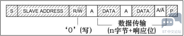

1)主机写数据到从机

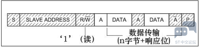

  `; X  }# N1 s- C  i* \* K# t2)主机由从机中读数据

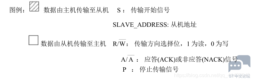

' m- D/ p" s0 J5 L其中 S 表示由主机的 I2C接口产生的传输起始信号(S),这时连接到 I2C总线上的所有从机都会接收到这个信号。/ p$ Z$ ]+ y0 Q- u; V" t/ v
% ?' ?  {5 c" }  S# U  O+ }7 Z; I起始信号产生后,所有从机就等待主机广播从机地址信号(SLAVE_ADDRESS)。在 I2C总线上,每个设备的地址都是唯一的,当主机广播的地址与某个设备地址相同时,这个设备就被选中了,没被选中的设备将会忽略之后的数据信号。根据 I2C协议,这个从机地址可以是 7位或 10位。

  s7 d4 f# U! ~7 A8 t若配置的方向传输位为“写数据”方向,即第一幅图的情况,广播完地址,接收到应答信号后,主机开始正式向从机传输数据(DATA),数据包的大小为 8位,主机每发送完一个字节数据,都要等待从机的应答信号(ACK),重复这个过程,可以向从机传输 N 个数据,这个 N没有大小限制。当数据传输结束时,主机向从机发送一个停止传输信号(P),表示不再传输数据。

若配置的方向传输位为“读数据”方向,即第二幅图的情况,广播完地址,接收到应答信号后,从机开始向主机返回数据(DATA),数据包大小也为 8 位,从机每发送完一个数据,都会等待主机的应答信号(ACK),重复这个过程,可以返回 N 个数据,这个 N 也没有大小限制。当主机希望停止接收数据时,就向从机返回一个非应答信号(NACK),则从机自动停止数据传输。2 b& C* M% ]. u+ A

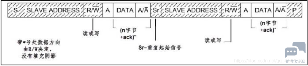

除了基本的读写,I2C通讯更常用的是复合格式,即第三幅图的情况,该传输过程有两次起始信号(S)。一般在第一次传输中,主机通过 SLAVE_ADDRESS寻找到从设备后,发送一段“数据”,这段数据通常用于表示从设备内部的寄存器或存储器地址(注意区分它与 SLAVE_ADDRESS 的区别);在第二次的传输中,对该地址的内容进行读或写。也就是说,第一次通讯是告诉从机读写地址,第二次则是读写的实际内容。: `) I; q8 \! k- G% t+ ~6 C
& k) {9 m) h0 n; m+ e$ ]6 ^$ g4)数据有效性时序图如下:
, L" l3 b. Y/ @( y1 f4 |; {8 y+ J' |
: \8 B% I) B3 o( ~4 r
( O, ]- l4 I: E0 D2 A# R
8 T% D0 @  l8 S+ L1 h7 G( QI2C总线进行数据传送时,时钟信号为高电平期间,数据线上的数据必须保持稳定,只有在时钟线上的信号为低电平期间,数据线上的高电平或低电平状态才允许变化。 即:数据在SCL的上升沿到来之前就需准备好。并在下降沿到来之前必须稳定。

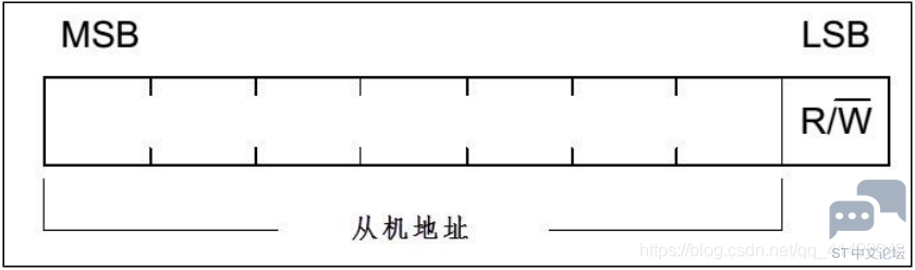

5)地址及数据方向
2 D! {* s9 ^8 O- m0 f) }0 R. ~% ]: Q
" J3 k2 t; Z" hI2C 总线上的每个设备都有自己的独立地址,主机发起通讯时,通过 SDA 信号线发送设备地址(SLAVE_ADDRESS)来查找从机。I2C 协议规定设备地址可以是 7位或 10 位,实际中 7 位的地址应用比较广泛。紧跟设备地址的一个数据位用来表示数据传输方向,它是数据方向位(R/W),第 8位或第 11 位。数据方向位为“1”时表示主机由从机读数据,该位为“0”时表示主机向从机写数据,如图:% m# L7 g; _: c
