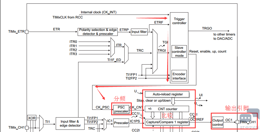

( O" r* f3 [( {; s7 T. y比较输出原理+ I4 l0 W$ q8 i$ q
. e' e0 T- t, k, j5 \看下面框图,计数器的时钟从RCC处来,经过分频之后达到计数器,经过比较器进行比较,达到设定值,产生一个事件对应引脚翻转。主要就是这三个寄存器:重载值、计数值、比较值。说到这里若还不明白请仔细想一下。. P* D$ W: U9 k# j1 |

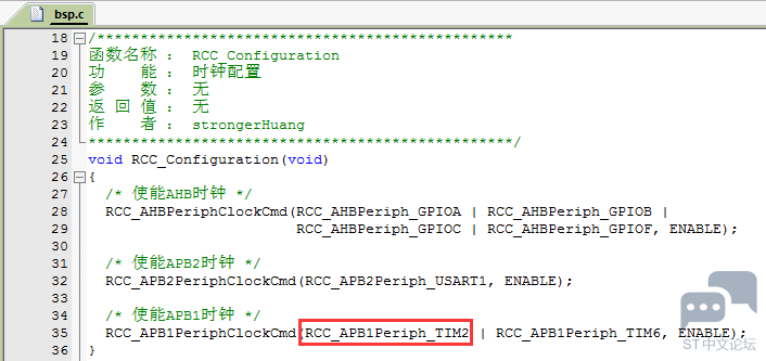

①RCC时钟% h1 h7 q: O8 m/ e& u' O  p# b
) P0 S0 @9 O5 j5 R' z$ P
, g( J! G7 B. I) z$ t
3 `& }& W% {5 `' H( v
该函数位于bsp.c文件下面;% @* X* g$ K0 b' P1 F" j" k# @- s$ L
2 P7 R$ k3 |' m! i' P4 U/ c3 m
我个人习惯第一步配置时钟,ST官方提供的例程也是把配置时钟放在前面。关于RCC时钟的配置比较重要,有好几次我就是由于忘记配置相应RCC时钟,让我找了很久的问题,最后才发现是RCC时钟没有配置。1 N" h4 W( z7 S" [
8 _, o+ m' Q. r5 f
注意:
4 m3 V/ y. K% Y  l
$ d4 H0 ?8 O& e- F  p4 X外设时钟不要随便添加,比如:RCC_APB1外设不要配置在RCC_APB2时钟里面【如:RCC_APB2PeriphClockCmd(RCC_AHBPeriph_DMA1, ENABLE);这样能编译过,但是错误的】3 j/ i: T4 i8 K, f! ~- p3 F+ g
5 g! E+ t: O4 Z: |- p: W
我每次都提醒RCC时钟,是因为很多人就是因为时钟而导致软件运行有问题,所以,提醒更多人要注意配置RCC.

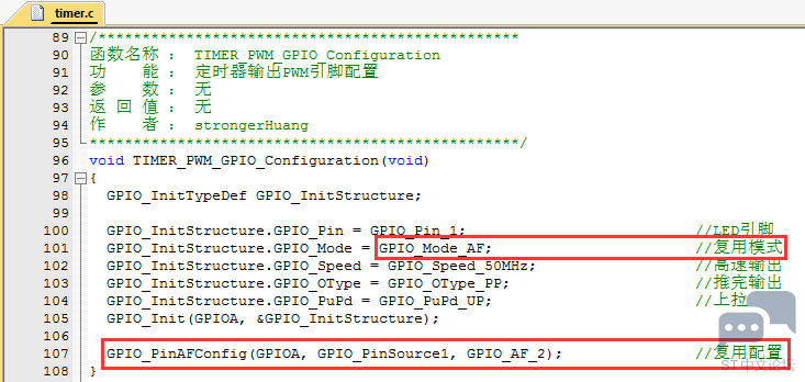

②输出引脚配置
' V. Q: y  R, e; A2 M1 N3 E
) e8 v. N3 q' j; t/ q. k( Y
. l0 u% q! V4 n% Z9 J: r8 J5 p
) U& P' h8 @' M. C# O该函数位于timer.c文件下面;9 |5 F" ~9 G  h/ @: O* u: ^$ T
2 K( O9 M( T  P# e9 [' W注意:
$ Z+ {, K0 b2 {! I# m9 a3 I4 w+ Y# T- R8 r& H
复用功能必须配置好,上面两处,有一处没配置好,对应引脚都不会输出PWM波形。8 d+ Z8 M* W2 n! F9 h$ P, M

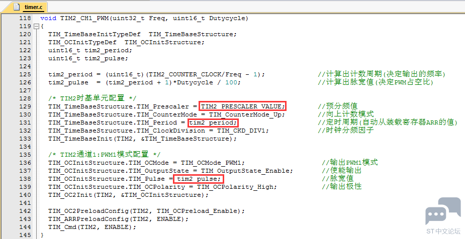

③TIM比较输出配置
) _& Q, A: N$ J- }) G
( a. F! I- O3 e1 S% l$ J9 B9 @
6 r! g% [6 g( p, }0 C3 O
2 c5 a2 l5 k( X( _该函数位于timer.c文件下面;
( ?- O/ J: a( n2 w4 s/ A. I. F. o5 r4 k3 I) ^- N1 O; _* x8 t, T
注意:9 G5 p0 J- h" Q  Z5 q0 _- z

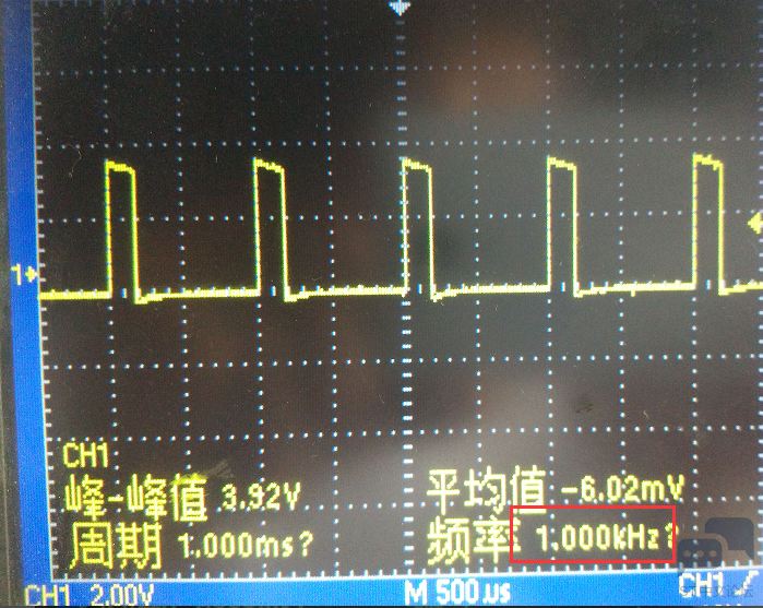

. A9 z6 `& k" E3 O/ `0 X3 {决定输出频率和占空比主要由这三个参数(TIM2_PRESCALER_VALUE、tim2_period、tim2_pulse)决定的。0 N4 e1 Y. ]% m& e0 x7 W/ n3 N
. ]$ r/ W- W* o6 V8 T9 ?以今天工程输出1KHz,20%来举例说明:+ B( |4 b; z4 l; B- F; }- L! e9 T* ]
6 N, b7 h4 F- ?# k
TIM2_PRESCALER_VALUE = 72M / 36M - 1 = 1) z8 a) a, a/ E- h! k9 L  `
- p! d! i' z, V4 ~
tim2_period = 36000 - 1* b. I& w$ u2 B0 F2 c' X$ R
! o0 i9 }% \: z  l  Itim2_pulse = 7200: `7 M! v: h0 o6 `( a
" w! x* R1 [, w) [! L8 R
这三个怎么得来的请看代码,今天工程输出的波形如下图:

* y7 g( s& q9 xA.细心研究过代码的人会发现TIM_OCMode_PWM1,还有一个TIM_OCMode_PWM2,这两个的区别是什么呢? 答案是:输出的极性(也就是方向)不一样。
& I" J7 @5 R$ k
* N* Q# W8 O- a+ ]这时候又有人问:那下面的输出极性TIM_OCPolarity_High与上面的关系是什么呢?答案是:这两个参数配合一起输出决定PWM波形的极性。7 C% L2 _! _6 t( |7 ~; |
+ v- m6 W0 c( _$ q9 X$ j
也就是说不同参数可以达到一样的效果,下图参数的配置同样可以输出一样的波形。
& y. d  g8 h5 B' S& @3 h# n8 S: x1 W( N3 h) _* B$ \8 d# C5 Y
; n4 P" h5 Z9 ?. p感兴趣的朋友可以试着修改测试一下效果。
