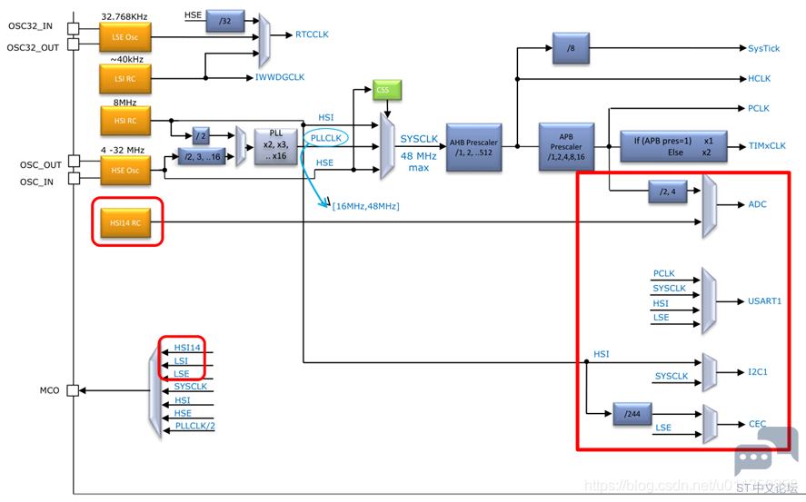

1、时钟树框图- z- b) B5 O7 I" |2 i9 _% Y8 r
系统时钟的选择在启动时执行,即程序在上电复位时,先运行启动文件startup_stm32f0xx.s,该汇编文件中先进行了系统初始化,在系统初始化的时候进行系统时钟(SYSCLK)的选择与配置,当系统初始化完成后,才运行main函数。在复位后,内部8MHz的RC振荡器(HSI)被选为默认的CPU时钟。用户也可以选择4-32MHz的外部时钟(HSE)作为系统时钟,选择HSE作为系统时钟时,标准库函数需要用户自己进行修改,HAL库的话用户可以直接配置。当 HSE 故障的时候, 且选择 PLL 时钟作为SYSCLK, 那么当 HSE 故障的时候,不仅HSE 不能使用,连 PLL 也会被关闭,这个时候系统会自动切换 HSI 作为系统时钟,此时SYSCLK=HSI=8M,如果没有开启 CSS 和 CSS 中断的话,那么整个系统就只能在低速率运行,这是系统跟瘫痪没什么两样。如果开启了 CSS 功能的话,那么可以当 HSE 故障时,在CSS 中断里面采取补救措施,使用 HSI,并把系统时钟设置为更高的频率。/ ^8 k# n# [" l, k# C
允许应用程序通过几个分频器来配置 AHB 和 APB 的频率,AHB 和 APB 的最高频率为48MHz。) _1 p4 U5 h1 A, i

2、时钟系统特性
# ]% S# b" w( N4 I% }! m系统时钟(SYSCLK)有以下三种选择:. D0 G/ ~- N$ p4 [9 V
( e. m' ?4 j9 n3 o6 j; G
HSE(外部高速晶振):晶振范围(4MHz~32MHz)# V/ y( V. A1 S. O  V
可被外部时钟源旁路,意思就是不经过分频和倍频直接将外部时钟源选为系统时钟 SYSCLK,外部时钟信号范围1MHz~32MHz
1 Y1 @8 i) N( Z( cHSI(内部高速RC振荡器):8MHz,出厂已校准到±1%的精度8 {2 {9 L7 ^) J+ o
PLL经过2,3,… 16倍频(所有输出的最小频率16MHz)
4 A  h3 Q8 U7 b其他时钟源:
" q; W' P1 `$ O/ L6 r+ A+ ?) s2 p! F7 ?
LSI(内部低速RC振荡器):~40KHz
1 }& T% P9 u9 o# lLSE(外部低速晶振):32.768kHz" C% a7 p7 J' H5 t
可悲外部时钟源旁路,可以直接给RTCCLK提供时钟,最高频率1MHz
4 }- u/ S* i- E$ v0 u外部晶振的驱动能力可配置(功耗VS起振能力)( W' U% x- U: @- q6 g* B
HSI14(内部高速14MHz RC振荡器):专用于给ADC模块提供时钟) H6 m6 c- t) l; B/ H8 h+ [

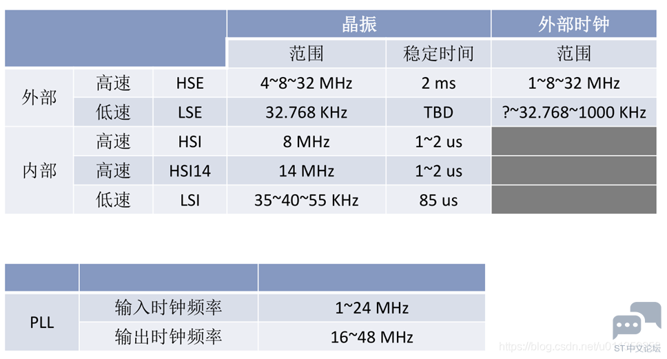

3、时钟参数一览7 n( R: R* H+ b5 v% p& `; h

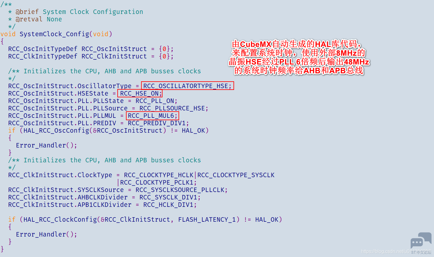

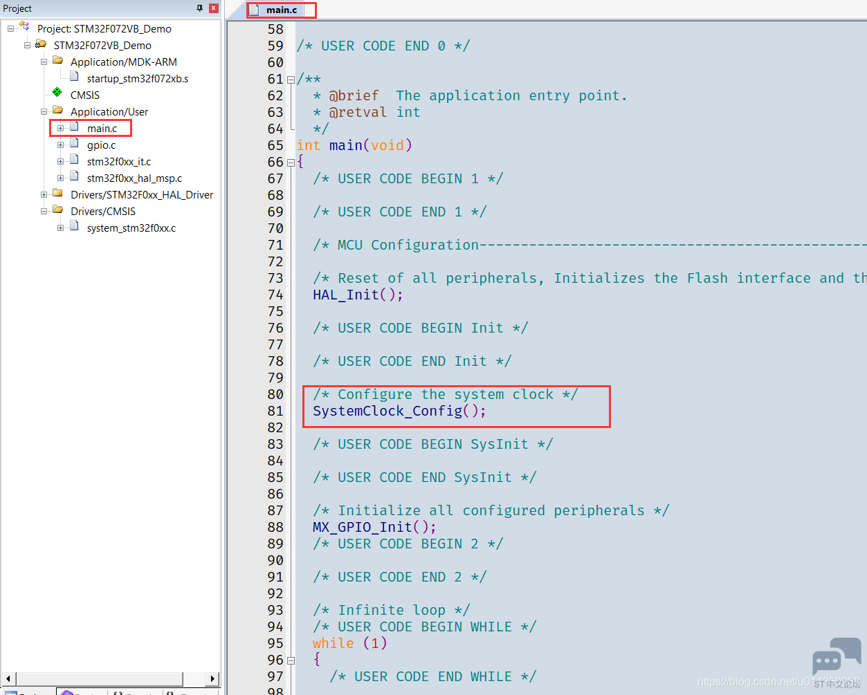

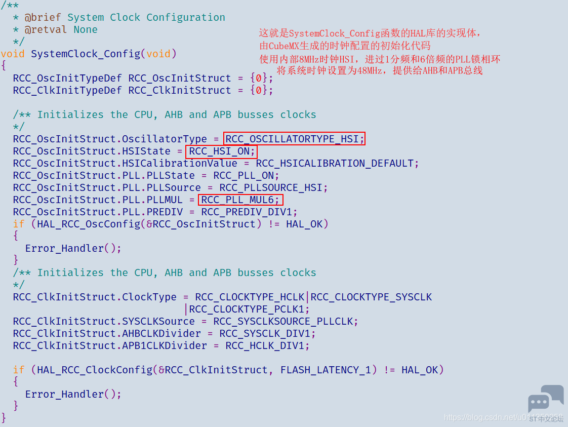

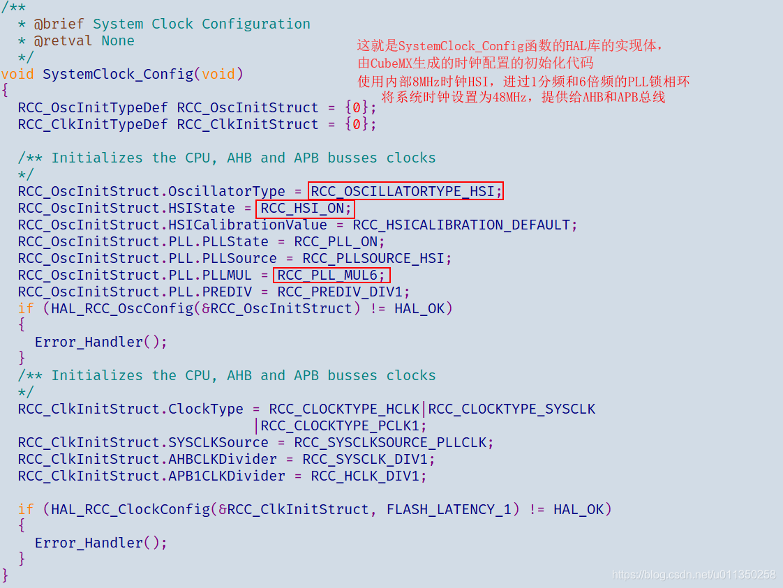

以上分析了标准库函数中配置系统时钟的程序逻辑,下面介绍当用户需要修改自己的时钟频率时的处理方法,
. z+ D& w0 t  a9 l3 ]0 L: u
3 ^! O6 C4 v" S. j& _1 q" I4.1【标准库】的配置方式+ O3 }7 f& S3 \5 m
步骤:
1 P- _8 [) l# X! W% r4 h; y* v1、只要参照 SetSysClock() 函数重新编写一个自己的配置系统时钟的函数
& H" u2 X/ {+ `2、在main函数中进行调用,调用语句需要放在main函数的函数体第一行,以确保在他初始化前已经重新设置好了自己需要的系统时钟8 j  H. P; _% u, H
  a% T! i/ z$ w: D4 P, u

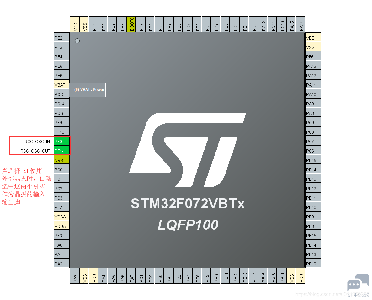

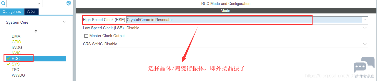

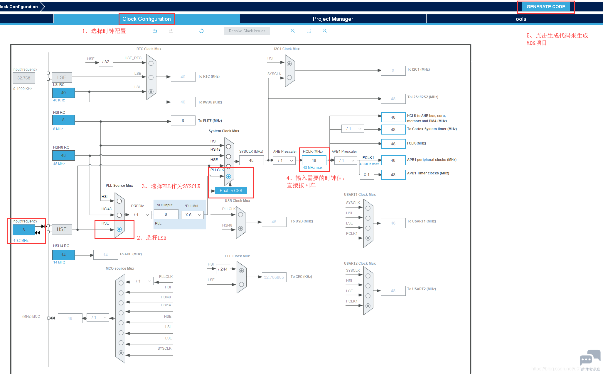

4.2【HAL库】的配置方式) ]& ^( H5 Z3 k+ ]. R- ?/ ?
步骤:
4 u. d, c* X. ^  U1、配置HSE系统时钟:在 STM32CubeMX 软件中选择 【System Core】→【RCC】→【选择HSE高速时钟】→【点击下拉菜单选择“晶体/陶瓷谐振器”,即电路中外接晶振的】
0 N, I( k# L/ M$ ~
% N/ v1 E5 i" L* R- {1 w6 _* @$ _
# s# ~+ ?/ m- |
. [% h0 c3 j- C! ]" o  D' i, n- l
& L  E/ F; s) I- }& k2 B
5 l# ^, w* E0 Q! `$ {; O2 Z+ t
, ^3 N( ^1 K% K* t+ c: ^0 C, N
) p4 O; X# J/ {- R; b
, }8 q5 ]1 ~+ E) h( f" O$ ^
3 M0 {6 q. N! p- b7 KSTM32CubeMX软件可以直接生成MDK项目代码,双击打开项目工程,先进行项目编译,然后打开 main.c 查看源代码,找到 **SystemClock_Config();**函数,这个就是STM32CubeMX生成的系统时钟配置函数,代码已全部自动生成,无需用户再次修改任何内容,生成的系统时钟,就是上文配置的外部8MHz的晶振,经过6倍频后,最终生成了48MHz的系统时钟频率。' l3 b, ~" z5 ?. t. Y  {& r1 m
0 X& \' p, w8 F# g( M
) V. S2 A+ t5 \7 d/ U% O5 Y6 t8 T! z; o1 Q; F3 A
进入函数体内查看源代码4 j  W  _' |. z. V# [0 e
2 u& M/ ~3 ^/ t
9 ~1 a3 Y% ~/ d( V) S

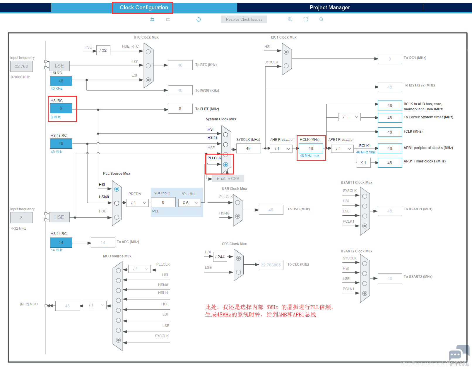

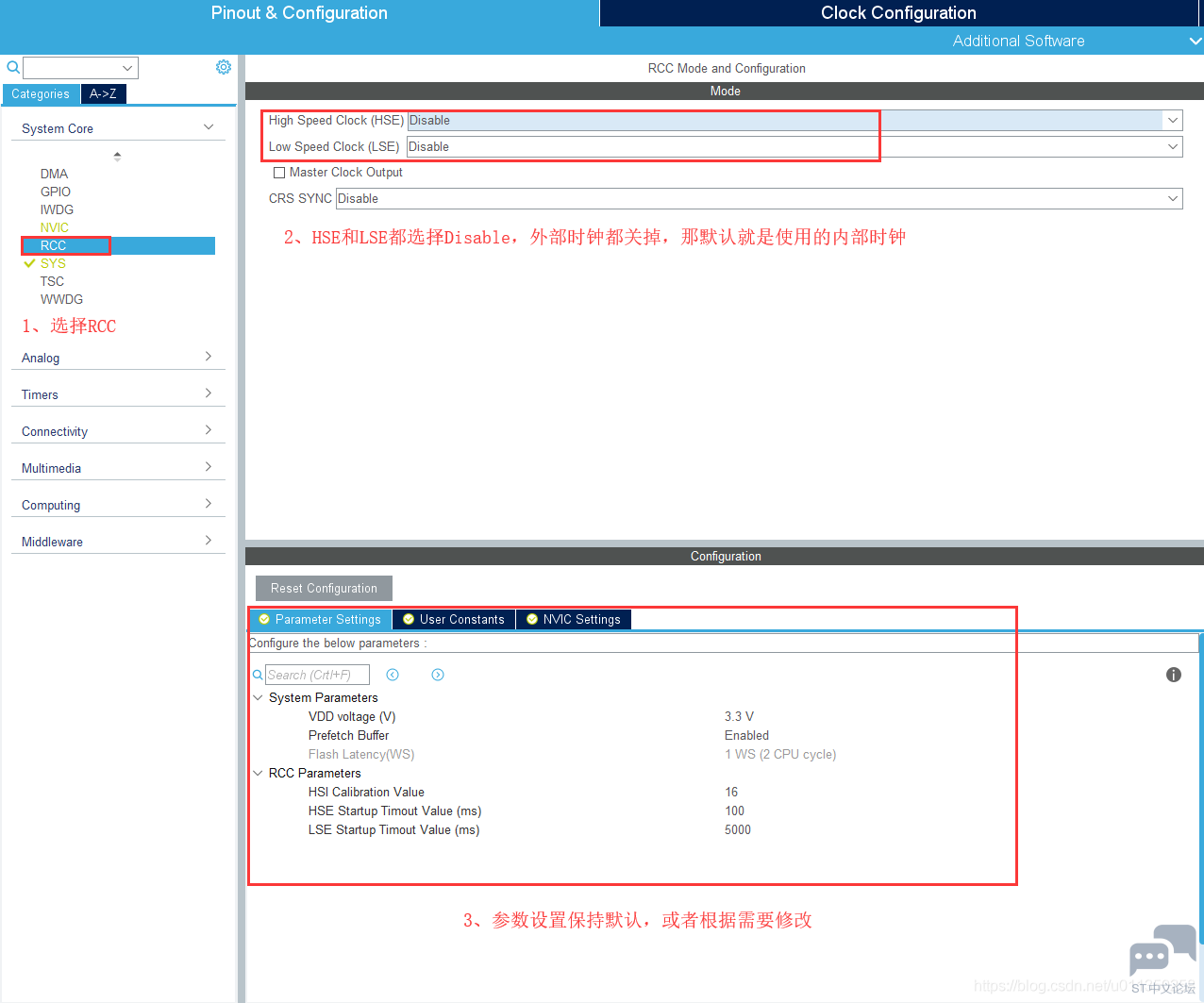

6 t8 b0 e. o$ h/ o) \! r2、配置HSI系统时钟,按下图设置CubeMX软件,并生成代码; N5 w8 e# Z4 l% [  R& }0 x6 H$ l: H$ B
! W/ r  Q0 _7 Q+ Y' _. \4 @4 m5 P
/ ?  [0 b& C4 P5 C$ o$ ]
/ z3 C6 u6 s- }* T& A
: E- g+ {7 l. n8 T
* N# Z( y9 J( K! Q, b同样打开项目中的main文件( J- H- w6 p# H* g, w
$ V, e6 k/ ~* U% c6 j/ O
% F; O, o" ^: J2 x1 l" `
& H9 r" g( B( L, Y% U
进入函数体内查看源代码1 `) }" Q! p" n# a% w1 ?; z, v
, t: {" [$ f% n$ J
# Y$ F- \1 N; D2 J
+ `9 t+ A/ s1 u9 H% V9 O
至此,关于STM32F0系列的系统时钟的配置及修改方法如上所述,本人刚开始写博客,有不好或者错误的地方希望各路大神指教。此博文的主要目的是,作为自己的一个学习笔记,在自己学习的过程中做好相应的记录,方便以后回顾和巩固,也方便有需要的朋友。因为我发现只看一些教学视频的讲解,和动手练习操作一遍是很难学会的,还是要通过做笔记的方式来对知识进行巩固和累积才能帮助我真正的消化和学懂相关知识,谢谢!) e' s- j! ?" r' O3 c3 X6 C
