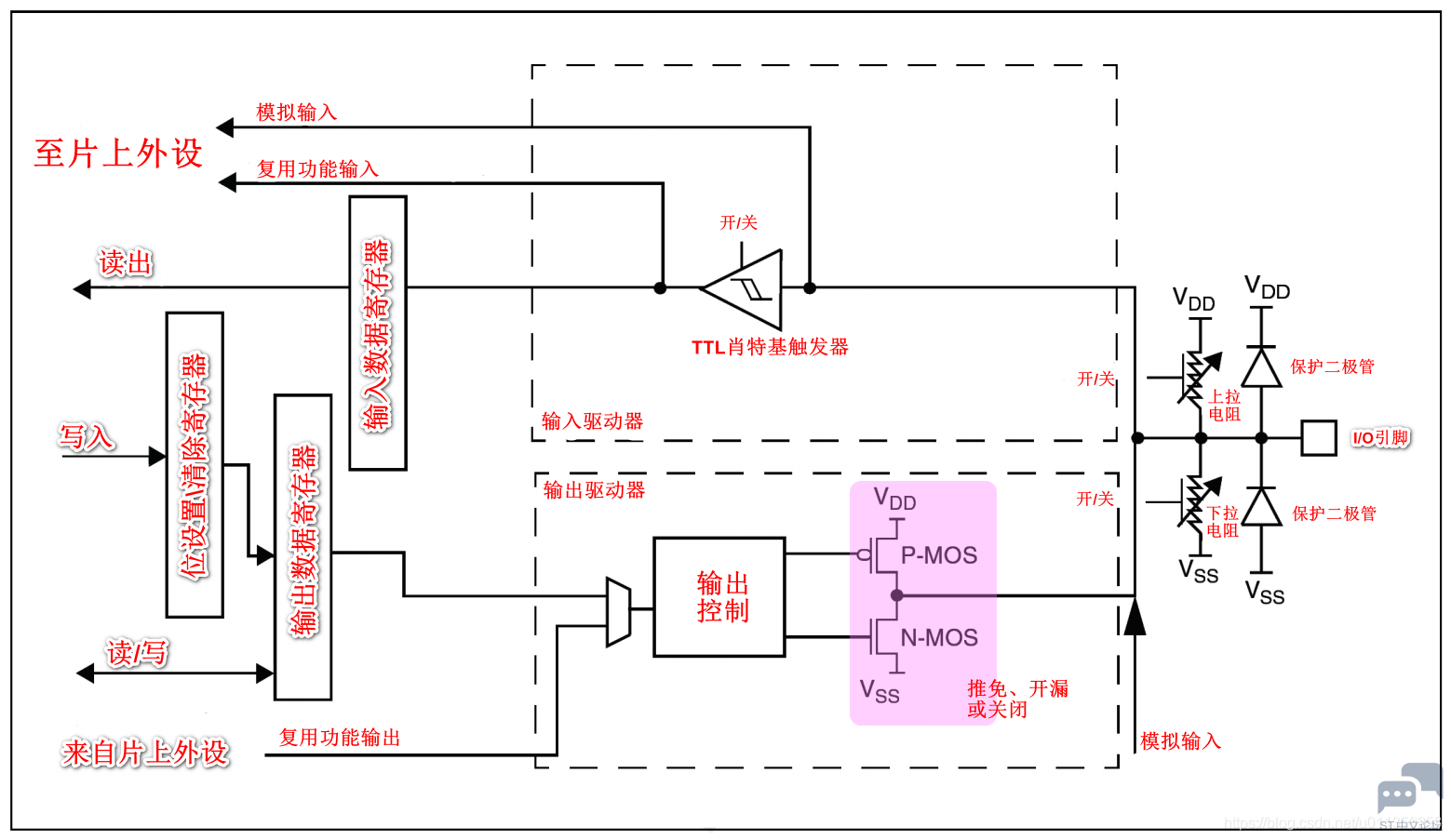

0 ?* c5 Q6 x# g  h+ c6 q* Z标准I/O端口位的基本结构
: F- t- o& D6 ?4 ]/ T% C
" F5 @% D0 w6 E  o& E, l' n! w
+ Y% ?, K' s# n- U
$ E: ^# z4 `8 Q% |- t& y3 N

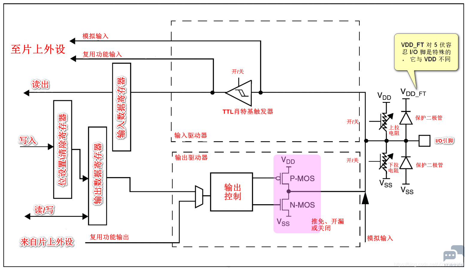

5V 容忍I/O端口位的基本结构2 h  ~% Z$ w4 X( P1 b+ X# [1 S/ q, p
. u2 i; D, p: J
: B2 V. S& u- \0 S- m" k1 c* v5 Z! I3 y' v$ ?7 D" k

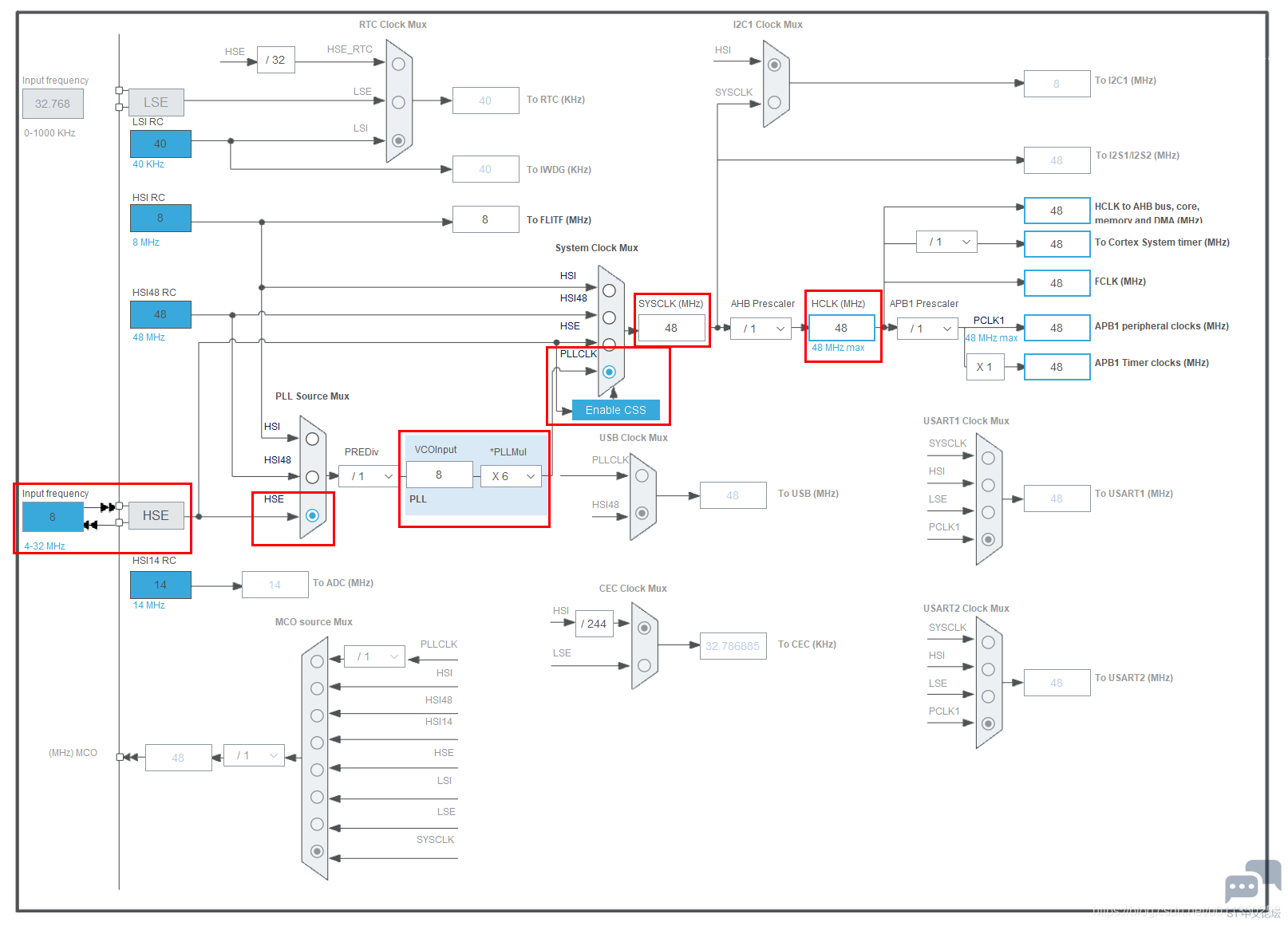

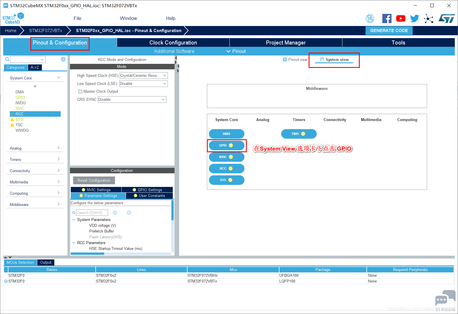

5.2【HAL库】的配置方式
5 [2 a: |- {; u* ~$ n1 [, K# q步骤:7 f& E' {+ c  k  T; e4 Z# g0 h

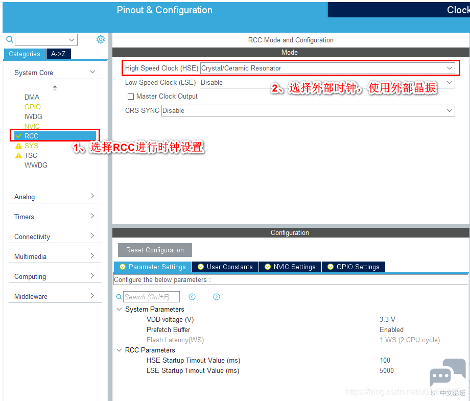

1、通过STM32CubeMX软件配置RCC时钟! _! {" J, B% m( T9 o- m
1 t2 i# R! P9 ]) \7 k, [& W
* B7 ?8 Z0 S; b2 P2 m- }
+ M( e0 W1 F; Z/ ?
选择【Clock Configutration】选项卡进行时钟的设置,如图下图:" m8 f. e( l1 x* }! V* c
& Z% \7 E* ^4 M6 h" u

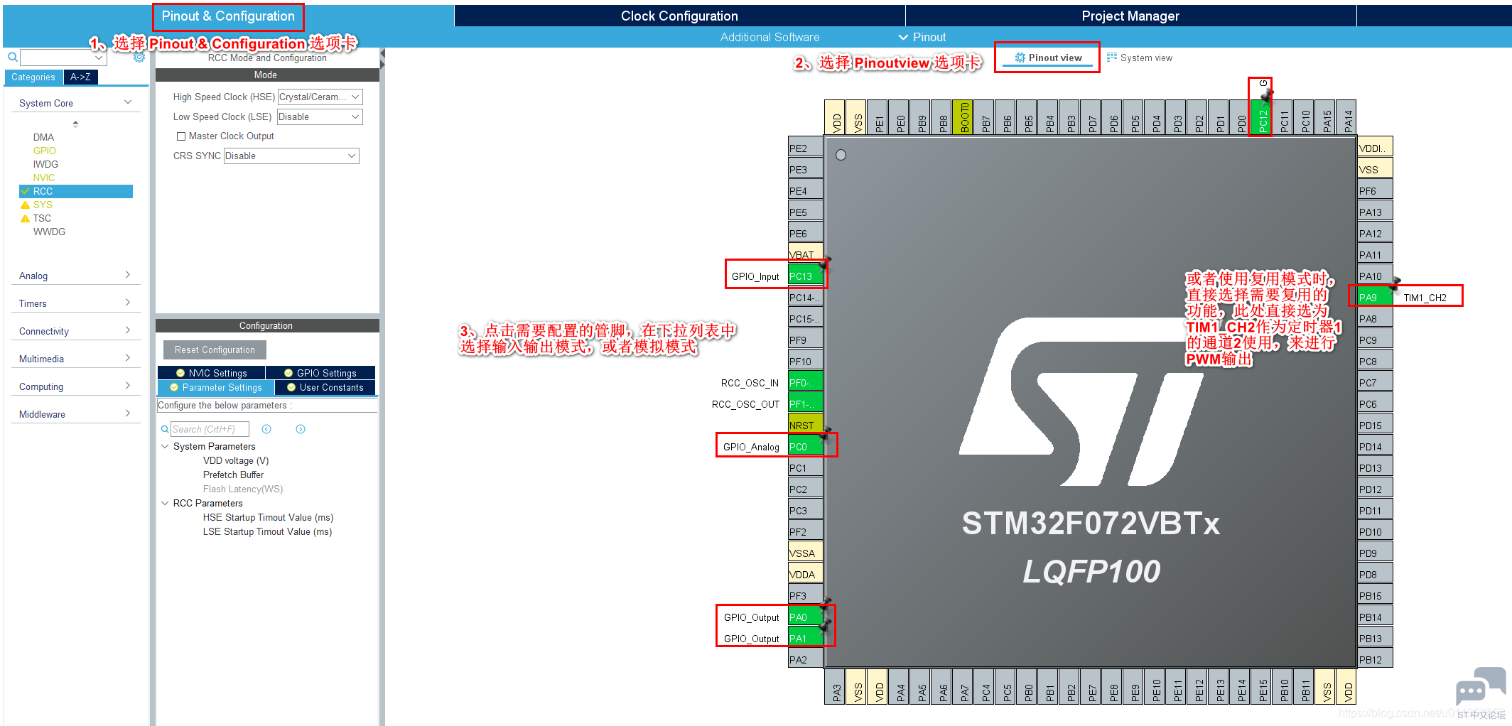

2 ?/ }$ z& Z! O/ t3 q2、选择需要配置的GPIO引脚的输入输出模式,这边的配置只是一个大方面的配置,比如是要配置为输入还是输出
) b+ b3 L7 g+ |9 \, V. v3 g  Z1 L$ R- d* P. `* K+ ^" U$ Q
- a/ h" F& |: a0 l+ j1 {6 n7 N) K% j+ |; l# p

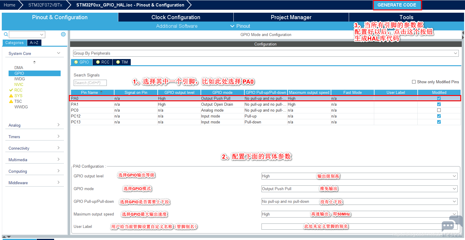

下面进行每个管脚的具体参数配置4 ~1 R: O' i( Q: F
& V3 ~! T0 a) n6 f
: i# ~  ?# x/ B& o6 R6 c

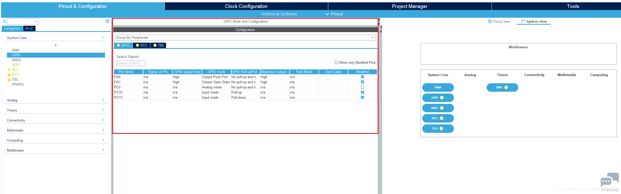

; ]  V- o' L- Z) P( c* c5 G, @点击 上图中的 GPIO 后会在左侧显示所有使用到的GPIO管脚,进入如下界面,点击每一个管脚可以进行详细配置:
) U, t  j2 {1 A9 K. `( n+ D7 }# d2 _6 ~, x
$ H5 C9 |( \! X1 z
  M! p. s5 U8 ]3 R& x! S* n
, J' P! f/ _3 D9 e6 \) r* I, s! o8 o# r, w  `3 I  {: \
在【gpio.c】文件下,查看生成的GPIO工作模式配置代码,此处配置的是推免输出、开漏输出、上下拉输入和模拟输入的引脚

  33.   /*Configure GPIO pin : PA1 */
    / b0 X, v9 D5 H9 J4 a( w8 V# s
  34.   GPIO_InitStruct.Pin = GPIO_PIN_1;0 P2 L5 }8 k& W3 E
  35.   GPIO_InitStruct.Mode = GPIO_MODE_OUTPUT_OD;1 g% ]: F$ z% E
  36.   GPIO_InitStruct.Pull = GPIO_NOPULL;" w0 J% \( V- v) k) K, ]7 H8 V
  37.   GPIO_InitStruct.Speed = GPIO_SPEED_FREQ_HIGH;
    6 N) x, O! |  @1 v
  38.   HAL_GPIO_Init(GPIOA, &GPIO_InitStruct);
    + ]9 A/ Z/ g% p
  39. * U/ d1 @0 h' T3 r, Z
  40.   /*Configure GPIO pin : PC12 */0 b2 _; P9 t2 E' ^% i* T; y* c$ }
  41.   GPIO_InitStruct.Pin = GPIO_PIN_12;
    1 [2 V' Y' k1 e5 v1 S, E2 \
  42.   GPIO_InitStruct.Mode = GPIO_MODE_INPUT;9 I  d( `8 H6 D! b) ^/ G1 Z0 p
  43.   GPIO_InitStruct.Pull = GPIO_PULLUP;1 Y$ w9 e7 K7 ]
  44.   HAL_GPIO_Init(GPIOC, &GPIO_InitStruct);$ c) U- f3 y9 R0 ^
  45. 4 K/ G0 L0 W$ B9 M0 I
  46. }
" [3 g, q* y/ G/ b
