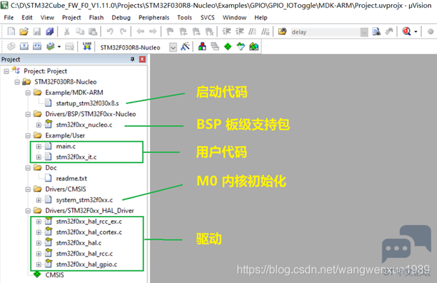

5 {" E4 R/ a/ n/ J. t! T我们用 Keil 打开下面这个工程:
' V' F3 Z8 Q, w" K
8 k/ i. d* e+ D9 xSTM32Cube_FW_F0_V1.11.0\Projects\STM32F030R8-Nucleo\Examples\GPIO\GPIO_IOToggle\MDK-ARM\Project.uvprojx
: S" S6 |. i4 y2 f; s+ d
1 |; j% ]# ?! Y9 n5 Y. `9 l: }# s编译下载运行此代码,会看到一个 LED灯(连至MCU的 PA5引脚)不停地闪烁。为了完成这个简单的功能,我们看到这个工程里包含了不少文件:
4 t+ r# k; H6 k& }3 {" J! C! s2 @! [# i# M, R
9 h" Q" A6 s( M* H/ t
- F! H! o# @8 G& F: Z7 g0 U如果是初次用这种库的方式做开发,乍一看还真感觉有点乱。不过让我们一个一个看一下这些文件,理清它们的关系后就会体会到这种方式的巨大优点。! I: Q1 T5 I- S- ?4 ]9 p& W
4 m6 m& W! x% B
2.文件分类解释, ]. ^! b+ |6 o+ e* r( m
工程里的文件分为五大类:启动代码,M0内核初始化,驱动,板级支持包(BSP),用户代码。一般来说我们开发应用程序,主要关注用户代码文件就行了。如果硬件电路板做了改动,则修改BSP里的内容。; D5 x; ^+ e# I% n: C  g! T- m" Z9 i3 C; Q

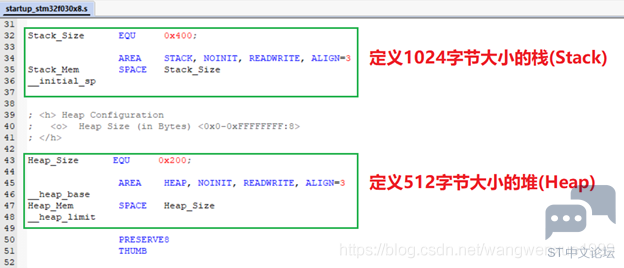

定义堆和栈:5 g1 X; W6 b: t, {9 e- L! A; \2 L
/ W% c5 D% a" R5 X
; l5 v+ V9 q- |$ {# r

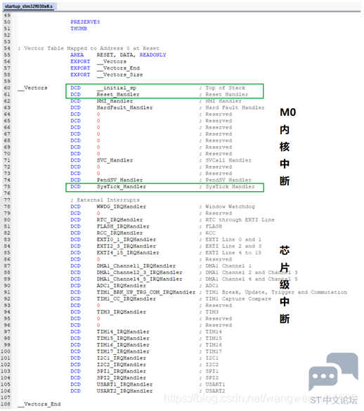

2 l% y, f5 A6 R中断向量表:
+ G, s# v5 w* _* n5 B0 ^' P
! _  y6 o" P1 P! O
6 I2 V0 O$ ?6 M: L
& Y3 `$ m0 K3 T" @  ~0 v现在这个工程用到的只有绿线框中的几个向量:
/ a$ O% `! C8 l+ w; I
9 B: V' v* r8 y8 m0 a__initial_sp) R6 l" H$ u( ?: D
8 A, L/ r- D7 e+ T' |& e8 Y  c
初始堆栈指针8 o' {8 a  c4 ]9 e! m
3 z' T6 z7 f$ O/ q5 i

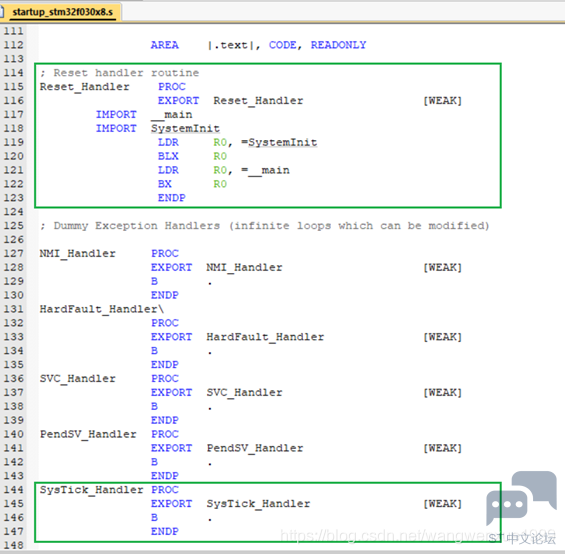

Reset_Handler! R! d7 o/ v3 i& l
0 I7 ]4 v5 |( W# v复位向量,我们在上一篇文章已经讲到如何从复位向量一步一步执行到用户代码中的主程序main( )。) \3 [! _( i) p6 `' E0 ]: D* o

SysTick_Handler
: h% J$ |! R+ I5 M% M' |% S. @
: u& Q( E, X4 h9 U- [; e& y) w系统时钟中断向量。此程序每 1ms 产生一次中断。2 I# Q  m4 g8 i& s: @+ q  U
( A* a& ]: R1 W' V* c+ p2 a# s  y/ v
需要注意的是 SysTick_Handler 这个中断处理函数在用户代码文件stm32f0xx_it.c
/ @' q, l" S0 I, [' \9 u. }
$ t8 v3 F% h, V" e. @) r中进行了重定义,所以当 SysTick 中断发生时,实际会跳转到用户代码的中断处理函数,而不是跳到下图所示的汇编代码中断处理函数进入死循环。

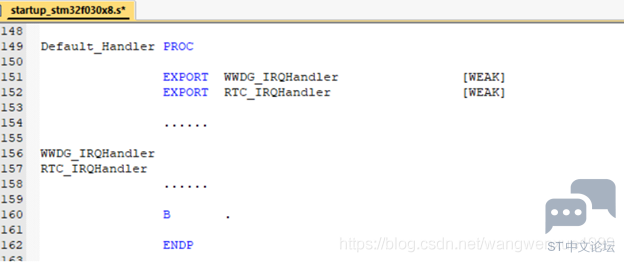

再往下可以看到,对所有芯片级中断定义了一个共享的陷阱函数。用户在实际使用到某一个中断的时候,要在中断处理文件 stm32f0xx_it.c 中用相同的函数名定义,从而在中断发生时跳转到实际的中断处理函数。
/ f- ~8 l: ?! W9 @( r) d0 j5 P, i3 _' g8 d1 }! c; _2 a
3 |5 {6 G$ |. X# R1 X

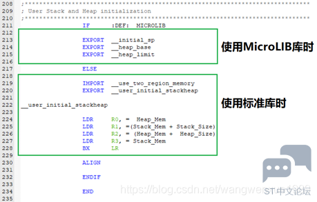

在此文件的最下面的代码,是用来传递堆栈信息给库的:  b2 m! q  a1 C+ I4 f8 M
( M. l( w8 c  {$ h- D3 o( t
" q8 R. [% a2 S4 G9 W
% k. ]7 e/ E9 O2 Z4 K% S在芯片资源比较少时,可以通过选中 Options for Target->Target->Use MicroLIB 选项,使用简化版的库来实现 printf 等操作。若资源充足时使用标准库,库将调用下面的 __user_initial_stackheap 函数来获得堆栈信息。
0 H$ m, _1 H( c, v

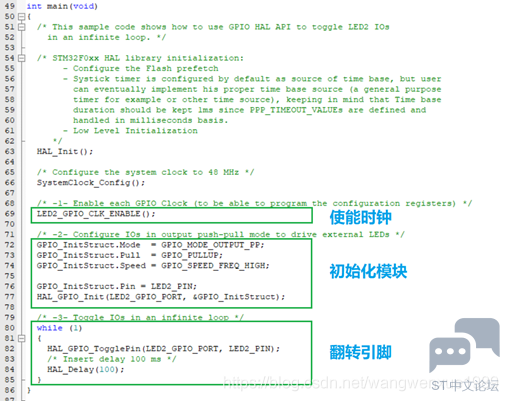

; }) w8 E  R! _% g0 D6 J下面是应用代码:
' E' y0 b" x6 |
* G# }; H) z% e4 y# J% x
+ U; t$ {* z+ M4 H
, F- [4 K% I6 @$ D
所有模块一般都是这三个步骤:使能模块的时钟,初始化模块,使用模块的功能。
