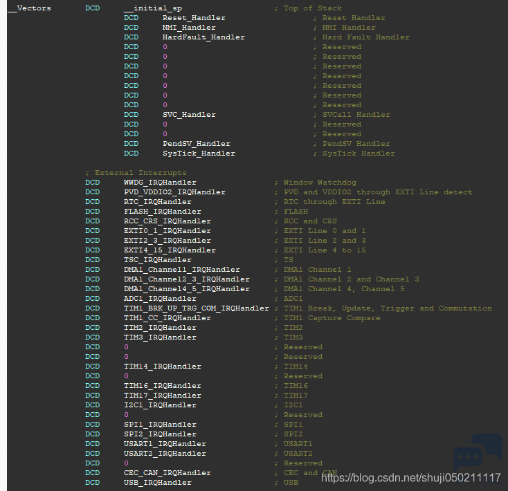

+ D# D: a: R  G( V$ g* u0xC0是这样计算出的:打开startup_stm32f042.s文件,从_Vectors往下数,总共48个中断向量入口;
* I9 q& [2 a1 ]6 s/ C0 q8 y0 ^4 e# U' I' g; x( {2 E  f3 H
0 d1 i" ~" B' S* ~8 n& o, V- x4 y
$ J3 I0 u  J3 ^* V5 p4 n9 w# R
48 *4 = 192 = 0xC0;5 O2 A2 y  O  {- d, e8 B

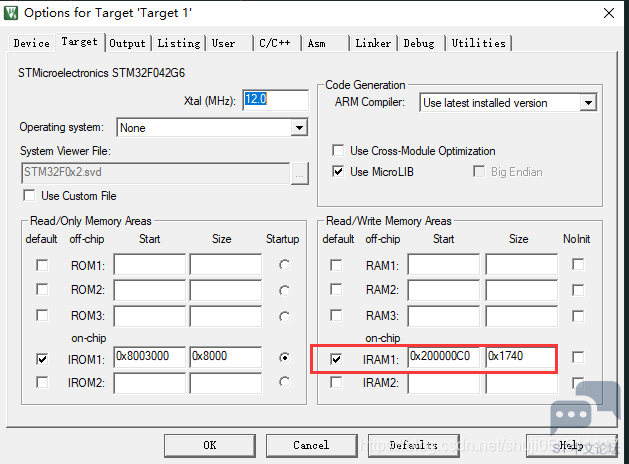

(2)然后MDK魔术棒这样设置:# K" o* H9 @3 C3 u
8 S3 f4 Q  |/ S$ Y& G) {
# G+ P* q! X% S" k' e0 |! P- h
+ n. P/ e3 r. ]4 R9 u  Y8 E; @
Start中设置0x200000C0就是0x2000000+0xC0;0 C, ]# G) g4 q' l* S3 z: x6 p
* d! b, u4 k9 z* F8 `, F$ Z. X2 f# v
Size中这样设置,就是0x1800(6Kbytes的Sram)-0xC0 = 0x1740;' g: q3 }' D+ y' O
8 V" H) J' E% F6 L5 s
好了,对于STM32F0的中断偏移就设置好了。6 m6 {+ c6 t- O0 T8 C9 u( ^

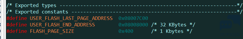

; o$ Z. C. W  A( C" n' t5 p移植过程中,发现进入升级程序中,开始擦除Flash的对应页时,直接擦除了IAP程序的本身;0 f+ X1 _$ }9 d2 V( X# ]8 @
; c% b, m  r& A$ K# \通过已通查找,发现这里要修改为对应芯片Flash的对应值:
8 Y# h" v3 ~' @" |- b" y* ?9 l, E) b7 Y/ H3 S. W' @% d
. j6 s; y6 J# ]8 U/ B; k# U( j4 T. X/ p4 J7 R' q
否则会因为Flash不匹配而误擦除;" O% }' ~7 ~6 k: }6 ]* A6 E
