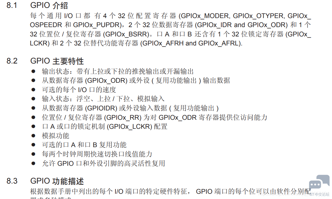

介绍:
+ B# X* j9 Z! v
" g! I; |# z- ^( S3 _5 ~: ?4 个 32 位 配 置 寄 存 器% e: f) j) {* D  i" G2 L7 p( |
5 t* V  m2 |' k9 K* g2 a: P
GPIOx_MODER:模式配置寄存器
0 ]" V" ^# N; L3 h) f4 @8 W. G* \
' z8 T. p2 N5 u" [+ s+ Q' GGPIOx_OTYPER:输出模式配置寄存器  n4 [' q& u6 Q: C5 @: F! k2 H
7 K2 q) T7 \$ O" N6 @: |
GPIOx_OSPEEDR:输出速度寄存器5 r1 @" h& |4 U" F; n# G
, _5 a+ u1 y: L' X: z
GPIOx_PUPDR:上拉下拉选择' e4 l! I- A2 Z
5 \3 Y  x/ D% o+ }% G& _: k- k( C2 个 32 位数据寄存器
+ A( K4 J  o4 C- v) V
0 j- K( g4 L: n! pGPIOx_IDR:输入寄存器
9 L1 O4 w2 ^6 A, y2 [" ?/ M* R0 r; T8 N+ b5 r2 S' k/ a+ n" a
GPIOx_ODR:输出寄存器
# Z; p; O: c( @! p1 {
3 }; \& T- g+ V7 G! m3 f1 个32 位置位 / 复位寄存器
2 [2 d: c2 ]% w9 L1 ?
$ y3 @4 c) V+ ]& EGPIOx_BSRR" [. x/ d7 z0 U3 X6 {5 i
4 b6 ?, d$ D9 l8 m& w+ f% S. w
A和B还含有1个32位锁定寄存器  ?: i+ N. y9 a' l4 v
; c, i8 f7 i8 N$ J* k! n: p, Z% XGPIOx_LCKR
2 }/ E+ R5 X& T4 W# R, `6 i7 R8 }) w) Q  ]2 U( t2 j
A和B还含有2个32位替代功能寄存器
' K3 j) m2 Y3 \" V' M6 M4 e% l8 R6 d" E% M
GPIOx_AFRH :复用功能寄存器3 p# l5 w' G; B
: ^/ H, r6 @# L! j% S; f* JGPIOx_AFRL :复用功能寄存器! [& e( L2 L& o0 ~+ Y

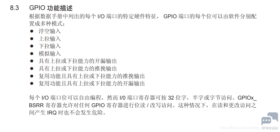

7 r; A) G$ J( R; w* g" E" ]GPIO口可以配置成如下模式:
8 V+ }* w; a- I  {1 q/ U+ C$ C' Q! J# [
● 浮空输入9 _) e0 i- c5 k5 ~+ J5 [) z9 E- ~
- U2 B9 X& }+ x/ B8 c: {. f
● 上拉输入
: p# i/ r; m+ F# ]/ |0 Z
5 J3 v* T4 p2 K7 V$ z# s& R% X● 下拉输入7 M8 C8 Y, ?  t6 g( M
. B6 k5 c* V8 i0 e7 E
● 模拟输入
6 V; K# U# a; t! ]/ _: t& }) p. Y
2 a6 b) P* z9 l. }0 Z) O" J( ^, \( L● 具有上拉或下拉能力的开漏输出- L3 n# G" B* X, o5 Q1 p3 B
2 w0 d* K4 b6 t2 i2 Z
● 具有上拉或下拉能力的推挽输出1 F4 E6 w' t( @. M3 w
. l( h- t9 Z! R1 y
● 复用功能且具有上拉或下拉能力的推挽输出/ H$ e" S! B( F. A7 M
* y  M2 I1 a8 L7 S& c1 r
● 复用功能且具有上拉或下拉能力的开漏输出
