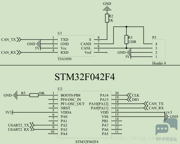

不说了,赶紧动起来,先搭建最小系统,CAN收发器TJA1050+STM32F042+7533就是最简单的了,暂时不要晶振了,虽然CAN的波特率比较高的时候还是需要晶振的,不过一颗晶振也要好多RMB的 。. `+ E. O) h$ L: \
5 k' P  }5 a3 l
1 R% T0 s$ U4 e2 f! f- j' x
