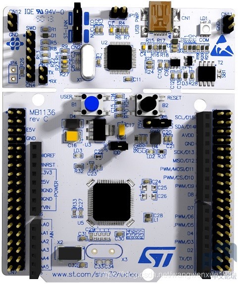

: Y, K( T& a# s1 v- h. G3.开发版3 f* M* m# F; K0 Q) t; a" D' _
( m4 l3 \6 L8 R, B" x( y7 m硬件可以选用官方的 NUCLEO-F030R89 ~. T8 [& \8 ~6 z2 X
) I  A+ V$ S. H% A/ s9 b3 s% f
; g- {, h1 x% |8 r5 ^  Z  D' v
: Q& B/ I; Z7 a: G6 }' {
如图,这个板子由两部分组成。上半部分是一个集成的下载调试工具 ST-LINK/V2,下半部分板子带一颗 STM32F030R8T6,简单的 32k 晶振,两个按键和一个LED 指示灯。它把所有的引脚都用排针引了出来,可以方便用户扩展电路做评估。( v3 {- Q- o! d
: w. [4 l* p# W$ u# \9 o/ C% {8 C
上半部分的调试器部分可以从板子上切割下来单独使用,调试用户做的板子。用户也可以从网上单独购买 ST-LINK/V2调试器。

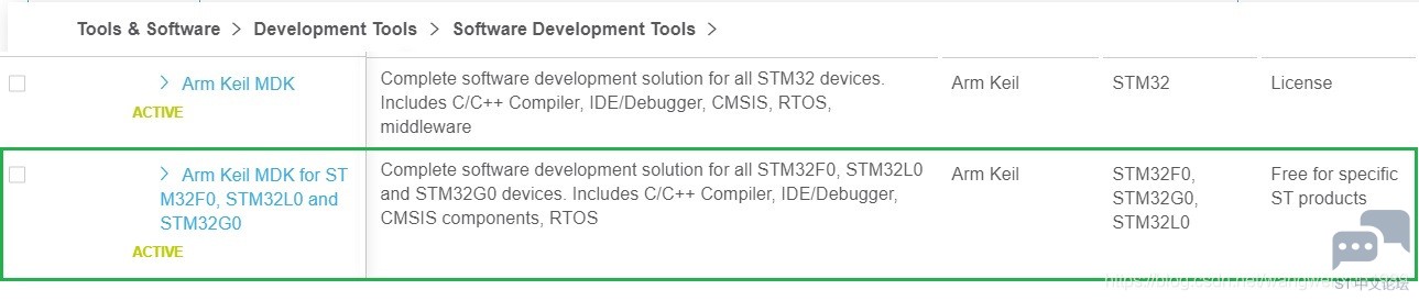

4.集成开发环境(IDE)$ R; [6 P1 }2 u. T! Q
  S* F: t% f' v+ M
对于 STM32F0/L0/G0, 在 ST 的官方网站上可以下载到正版免费的 Keil。( ^6 ?. w( n" d* k; O; j
) P9 y, a6 ?; B4 I* `Arm Keil MDK for STM32F0, STM32L0 and STM32G0  g9 R5 {% L2 k6 y
: B8 O" T* s# D% i; J( K: O
这个版本没有时间限制,但是代码有 32K 的限制,对一般应用来说也够了。, k1 {/ C% D# Q4 o1 `

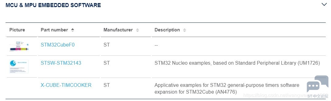

2 z( s2 R/ |- }# {/ O6 }( X2 {7 P5.软件代码# \9 S9 H/ `. n0 k6 R7 [
( w! U0 L, u# K  }( S2 ]. d
ST早期的代码都是基于 Standard Peripheral Library,最近ST的软件逐渐统一于 STMCube。它对软件进行了更科学的分层管理,更易于在不同的平台间移植。可以极大的缩短开发时间。如果是新项目,可以从 STMCube 入手。以前的软件库将逐渐淘汰。# _4 e1 z" q% _2 {; |: x3 p9 y( C# M
; v6 _# c- ^& W
对于STM32F030来说,对应的是 STM32CubeF0,在官网可以直接下载:, V9 u9 C% Q: S1 J+ t# h+ g
