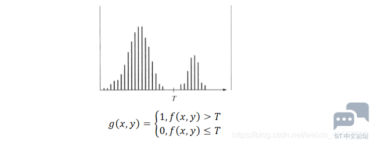

0 y# \2 y1 j0 l( O% ~1 {* W/ r/ y" P$ ]1. 基于全局阈值的二值化处理# J* i  @$ V+ ?( U2 O
假设某一副灰度图有如下的直方图,该图像由暗色背景下的较亮物体组成,从背景中提取这一物体时,将阈值T作为分割点,分割后的图像g(x, y)由下述公式给出,称为全局阈值处理7 }3 H$ U1 Z- l! g! u! E
2 y1 E# _; O+ y
$ i# i" }0 d3 Z1 G0 T
( P4 _. t+ c& j" u2 B; L& G
基本全局阈值处理方法
. w5 G! b( G8 X) J8 i5 u6 {+ d0 H8 O& T. o0 D
为全局阈值T选择一个初始的估计值
4 p6 ]4 ?% D! ^$ p, U! H+ |) m  B
用T分割图像,产生两组像素:G1由大于T的像素组成,G2由小于T的像素组成  Z; a1 E$ ]$ `! g' W# _+ i
9 q0 B3 |+ F3 T$ E8 b2 i& L. Z对G1和G2的像素分别计算平均灰度值m1和m2
: M" Q5 V7 Y& g3 j4 z5 _
- b, g5 s1 x# j, ]. ]/ R; C7 m, O  ?计算新的阈值T = 1/2 * (m1 + m2)
/ ^4 V* b) P( j( p: p. E" t7 M( [7 b5 N+ ~+ [! U7 H0 p: G
重复步骤2-4,直到连续迭代中的T值差小于一个预定义的参数ΔT

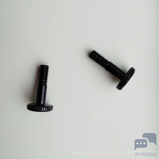

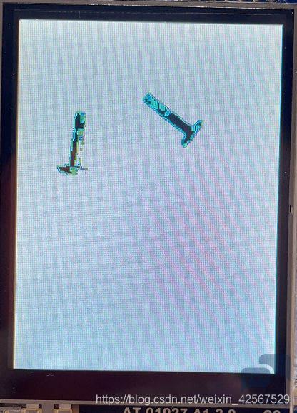

7 j6 J; R+ q- q2 Y+ F; V原图:. L! Y6 f% Y& e
0 a- e* d4 M& q
9 I% f1 W/ T, `8 L# k$ v) i5 d

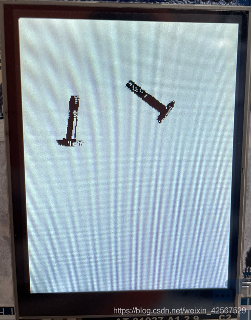

二值化之后的图片:
2 l5 S9 Y' _/ J* H9 [6 s5 [4 T- D6 q1 J3 E( Y  z3 N5 L
. x( R8 g1 c- a+ m& t9 E4 f" B6 i6 Y3 _4 ~$ s$ w3 R; [6 S" ]
我在刚开始做二值化的时候直接给定阈值进行处理,每张图片处理效果都不一样,很多时候会出现去不掉阴影的情况,此处通过参考阈值处理后达到所需要的效果。/ d. n; o+ h+ `+ T4 s* Y4 ^

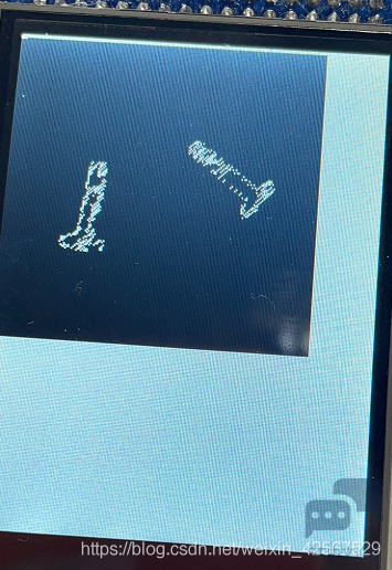

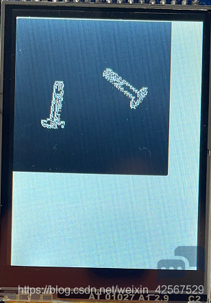

高斯模糊后的图片(由于显示像素我没有进行色彩转换,高斯模糊的部分不是灰色),其中蓝色的部分为高斯模糊的像素。, N+ h% N$ i. D, A) F1 C
% m2 Z8 r; t4 N8 b: x

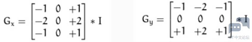

2 q* q; {; ^/ k. S' r# s" c8 U. m! c3.Sobel算子与极大值抑制
. B; z2 d' l4 z# ^3 B7 X1 nSobel算子是图像处理中的基本算子之一,他是一离散差分算子,用于计算图像亮度函数的梯度近似值。
, y& d8 [% J, p, `1 O9 cSobel算子有两个,一个是水平算子,一个是垂直算子。由于Sobel算子是滤波算子公式,用于提取边缘,可以利用快速卷积函数,简单有效,在Canny边缘检测被作为常用算子之一。
, ]' \2 k" t% w0 J  w$ `, wSobel算子也是一种梯度幅值,该算子包含两组3x3的矩阵,分别为横向与纵向,将之与 图像作平面卷积既可以得出横向及纵向的灰度差分近似值。假设原图像为I,横向边缘检测图像为G(x),纵向边缘检测图像为G(y),模板卷积因子如下:
* U( H. b9 ~3 B: r5 d9 {% A" \) `2 q: j: n& f2 W- E9 V) P1 S# X
, t# i- `- U/ o
* l0 {5 K) W- e" t$ s

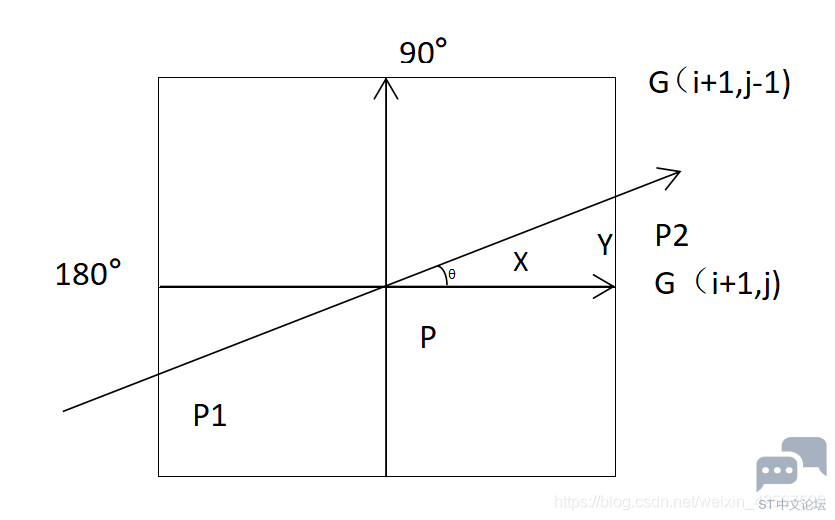

" ?/ f1 B1 U& G, i6 g/ w非极大值抑制
2 U0 |2 L4 e- h/ p: D+ [5 _在Sobel算子对图像进行处理之后,图像的边缘不能作为最佳边缘,边缘有且应当只有一个准确的响应。非极大值抑制作用是对于梯度不是最大值的点进行抑制,对梯度图像中每个像素进行非极大值抑制的算法是:. C3 V0 ?" f3 \- {- k7 o- F# Q
" H4 ^6 m( U' V# _1 j; d1 [! r1.将当前像素的梯度强度与沿正负梯度方向上的两个像素进行比较。. y8 K7 F3 D2 u9 g3 M& g) Y
2.如果当前像素的梯度强度与另外两个像素相比最大,则该像素点保留为边缘点,否则该像素点将被抑制。; ]5 `1 ^& j# z% G# z2 Z
如下图所示,其中P点为当前像素点,P1,P2为领域像素梯度幅值比较点,在这三点当中,如果P点的幅值是最大值,则保留,如果不是则抑制:. ~5 q4 }. Y3 q
, B8 P3 p2 h7 `; a3 M5 ?9 R
4 N5 W% M5 c, N* R* u. s0 e6 f, Q
2 x8 M; X" J1 i; U/ k' m0 K
为了方便计算,通常会在俩个相邻像素(G(i+1,j-1),G(i+1,j)),之间采用线性插值的方法计算P1,P2的梯度幅值。7 X; ?2 U6 K+ A" B
具体计算方式如下:
" M/ k9 L& k- C6 \P2=(1-tanΘ)xG(i+1,j)+tanΘxG(i+1,j-1);
  h4 i8 ^5 e# P4 V2 V4 e( c1 q' W3 f1 `
P1=(1-tanΘ)xG(i-1,j)+tanΘxG(i-1,j+1);

9 M! D# \+ ?- D6 L! R6 h代码中有判断当前像素梯度方向落在哪个象限的代码,具体看代码。
% A, ]/ }8 J6 d9 W4 z2 p效果图:$ K" T' u' F9 |9 Z
. X' O1 o! J! j' Y0 J8 U# U% U4 Y. Y) V
5 J* i9 @$ D3 n" a
/ e1 z- b" D2 K: b- a6 Z
4.双阈值处理

. ]  }# F/ L" _! l2 |具体实现代码如下:

处理效果图:7 y  w- b- B, k2 \
, m4 Y( d3 ]' R  T& X3 X- A( P
( h1 k! S4 V- P. j" c8 f" Y) P5 Y3 {$ I  n4 o
由于我的图片噪声较小,与上一步的处理结果看不出太大的差别。

6 O( ^- M, {9 J$ M& K7 N5 K4 c5 Wstm32h7的Canny边缘检测算法基本完毕,在32上运行起来和Matlab上的差距很大,我觉得应该是我图片存储方式的问题,我这里是用ImageLcd软件将图片直接转为一维数组进行操作显示的。建议使用SD卡存储图片在读取运算(由于我手头没有SD卡只能用这种方式)。8 }7 h. l+ h% s8 ?2 N) o
