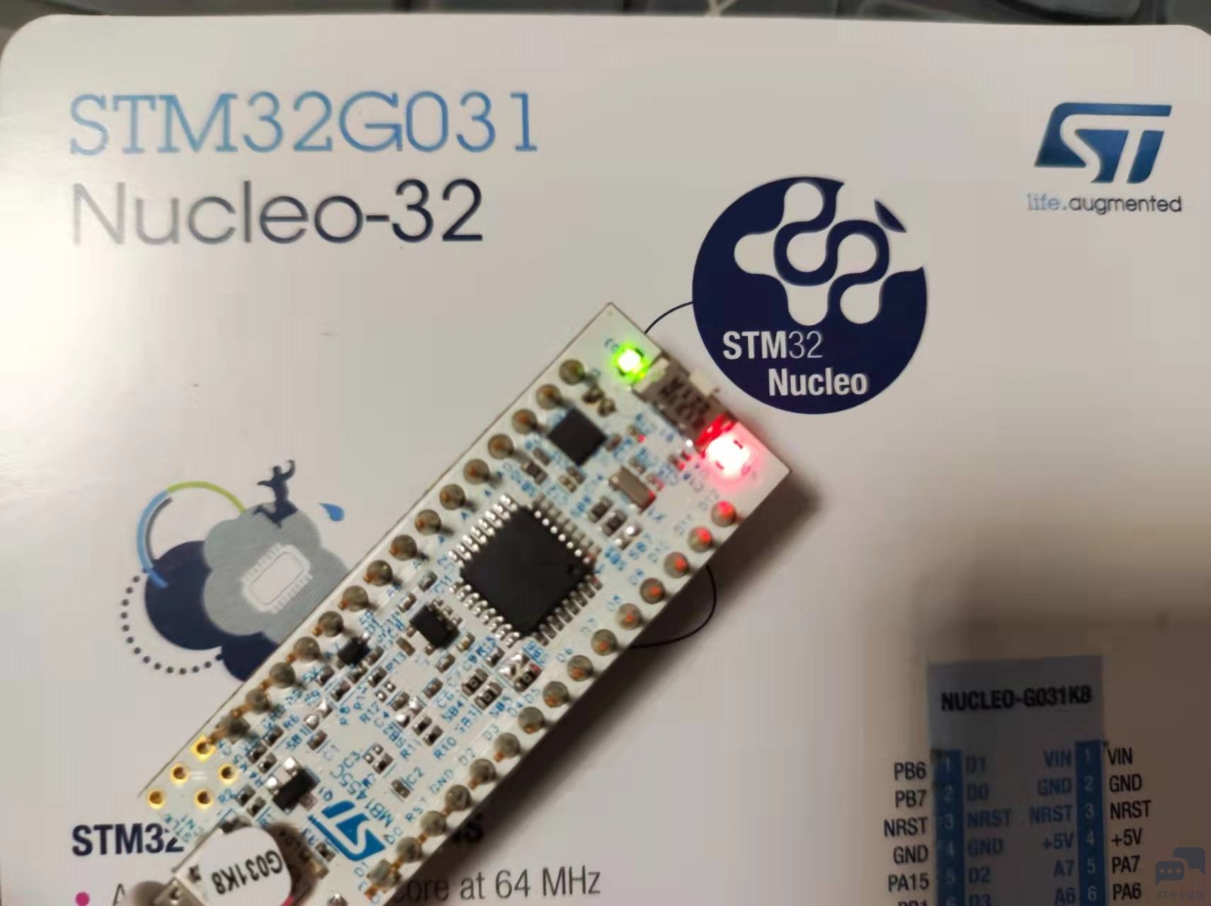

起初在积分商城兑换的是STM32L011小板,收到的,是STM32G031(Nucleo-32)开发板!) l4 I) `; U; r0 d9 }. s/ C! _( U

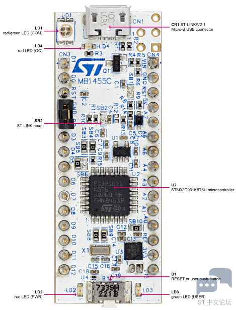

$ O* `5 H7 j3 t) u那么就学习一下这新一代入门级32位MCU,超过93%的 I/O利用率的STM32G0系列:# `  ?* B# u! F1 W& Q

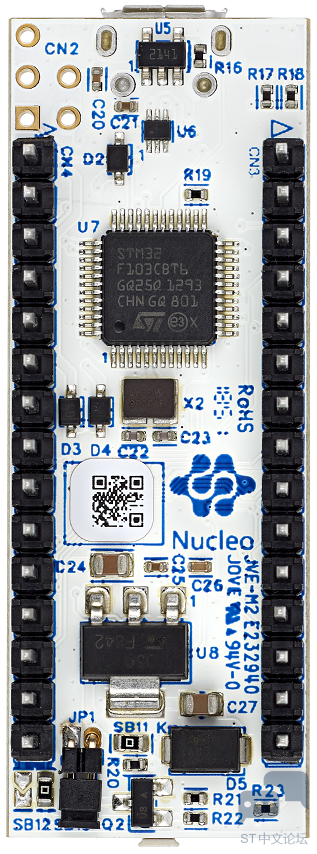

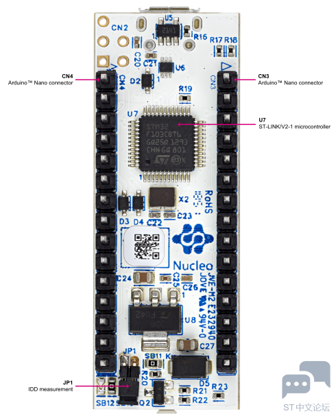

- y/ E& _2 Q1 I3 v! c6 s: V3 f背面主要是一个C8T6的STlink-V2和LDO;
* C! x  q+ F* ~2 o' n5 J, @7 [, p: ? image.png

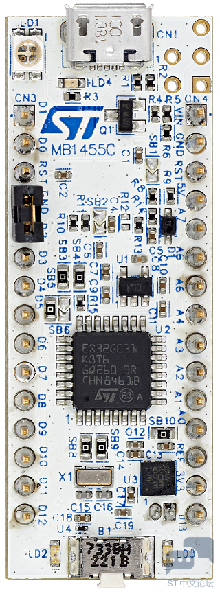

  h9 F% s5 k2 S& [; V正面主要为STM32G031K8T6的最小系统,M0+的内核,具有8Kb的SRAM和64Kb的Flash;一个红色的电源指示灯% P; m7 P2 w4 ~! c
一个绿色可控的LED灯(PC6)0 K6 d( Z) e) l* L' S! J
一个可爱的复位键/普通按键(PF2)/ s, T6 H. r) d1 |1 |- v, N
采用micro供电/UART通信;
' L+ e3 D9 n$ c( ]0 z3 a! m2 Q% J; m

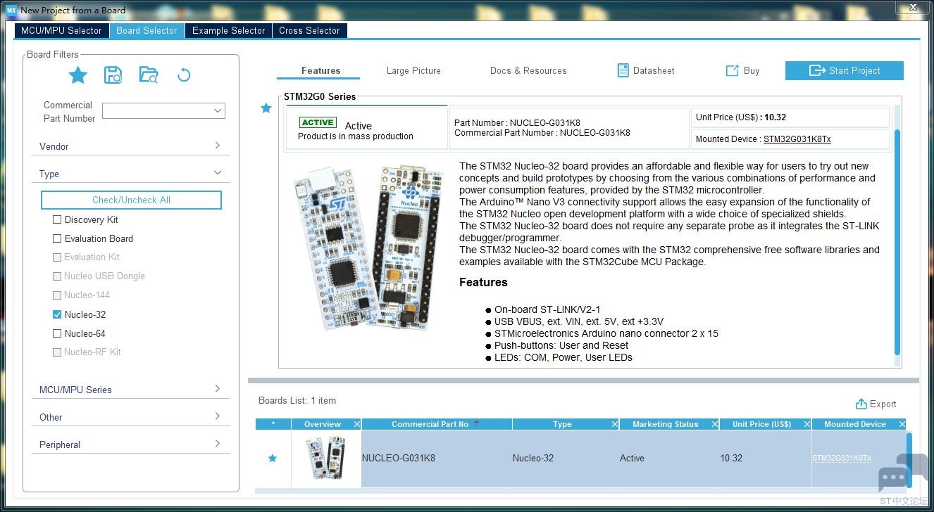

尺寸为50.30mm*18.54mm,兼容Arduino Nano,板子精简而强大!7 R- f* P6 G/ l: C6 L! [1 j

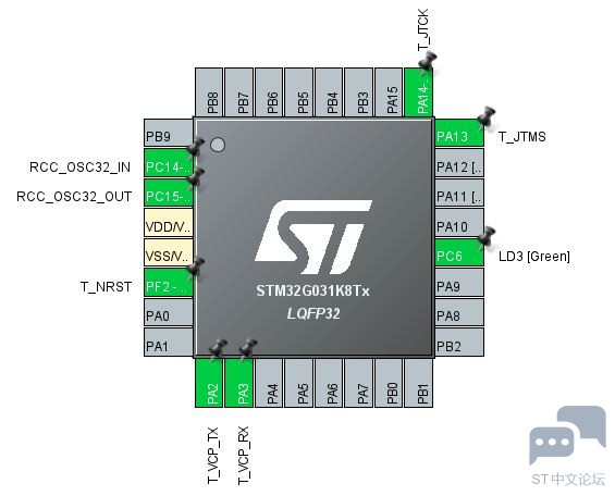

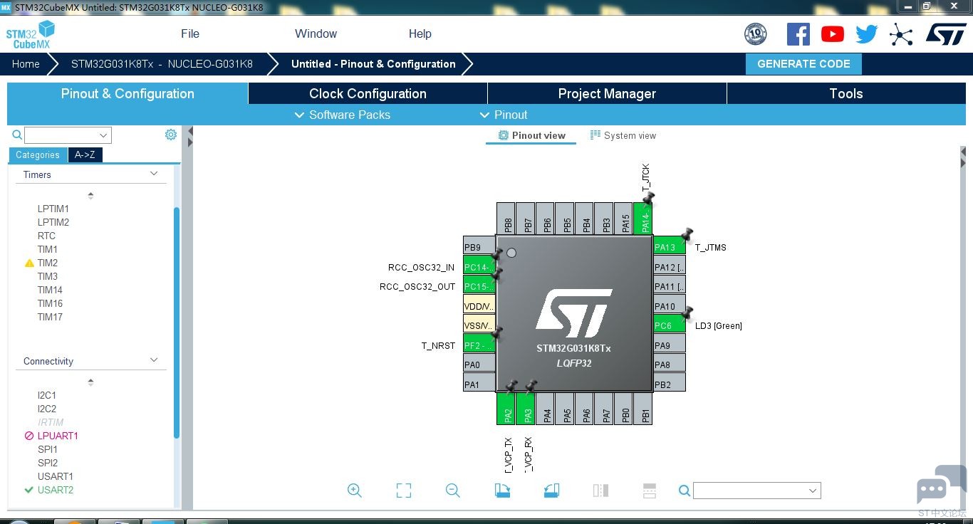

  G  D2 n9 l# K) N/ N既然是Nucleo,那么就打开CUBE,进入Board,选择STM32G031的板子) d3 \- n+ ]$ a$ z
9 h" k/ V, V+ p; n9 l IC.JPG
: l$ w( m* K  O4 \这个IC是32pin,除去VCC和GND还有外部时钟脚,剩下的IO确实都是实用性超强的IO,如果把时钟脚也当IO用,确实是超高的 I/O利用率
2 K) {' v7 y# P( w- |, I
, u) c5 l( V2 O& o这些IO还包含了两个串口/两个IIC/两个SPI,还有多个TIM,性价比确实很高;, Y2 j1 m& g# l; l4 m
* W8 j* {5 }: F. x, Y; c- ?4 C在cube中配置好外设,接着generate code,生成MDK ARM,在Keil中打开:
