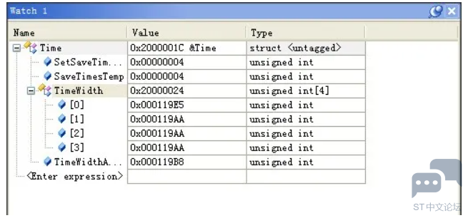

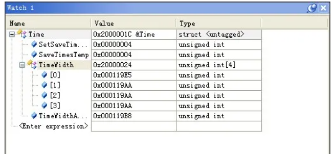

  • 使用单片机内部定时器,在待测程序段的开始启动定时器,在待测程序段的结尾关闭定时器。为了测量的准确性,要进行多次测量,并进行平均取值。

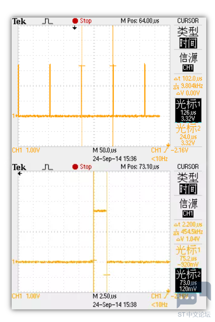

  • 借助示波器的方法是:在待测程序段的开始阶段使单片机的一个GPIO输出高电平,在待测程序段的结尾阶段再令这个GPIO输出低电平。用示波器通过检查高电平的时间长度,就知道了这段代码的运行时间。显然,借助于示波器的方法更为简便。

示波器的观察结果:5 p$ @! g  A  M3 w/ |& n2 S$ x
% t9 h3 w+ }. V# o- ^* Y
可见Delay_us(100),执行了大概102us,而Delay_us(1)执行了2.2us。

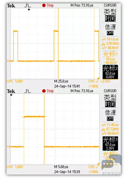

& G  T- d: f2 ^5 ]更改一下main函数的延时参数:& L1 V3 Q7 C" _& J: P5 ~

* |, T# d. D  ^! o8 ^! @示波器的观察结果:+ G+ i3 T3 l3 M
, i5 E! q1 U; i3 {
, x* s8 ^6 R( h$ k. _/ p6 ]
$ T9 t. \9 I! \9 v% Z% O8 l可见Delay_us(100),执行了大概101us,而Delay_us(10)执行了11.4us。
# h" r8 T4 A; U结论:此延时函数基本上还是可靠的。

, \' X# k: ]7 u6 c在main函数中检验Delay_us的执行时间:% R: h" U7 a9 O& |) U( O; B
  1. ; B! J7 a/ _2 \* x) T/ s7 ~3 k
  2. #include "stm32f10x.h"/ f" I0 J+ t# M  F% A6 w. }; P( S
  3. #include "Timer_Drive.h"
    / Q0 [& H) Z: h& f2 J/ Q4 F
  4. #include "gpio.h"
      f- t7 \! q9 q$ H
  5. #include "systick.h"
      [: B; [  ?7 Z9 C& g* ~* `
  6. . K: @! V# G- S/ |, O  D0 R
  7. TimingVarTypeDef Time;
    & y* a# x6 w$ ?( K4 Z! D7 V
  8. ) V! ^2 j5 ^- u
  9. int main(void)! r& R5 E# Z* j& p
  10. {
    5 P: O4 ^' k+ A2 ~  |4 N; T/ x' s/ i
  11.     TIM2_Init();    0 J. c, j3 o% r  {  z  t* d
  12.     SysTick_Init();5 s' S8 G( A! d/ z
  13.     SysTick_Time_Init(&Time);& a) h4 j$ X- d% `" @) O
  14.     - ?  X0 S% I9 N+ P! I, m& {, N# m
  15.     for(;;)% Z8 m& f1 Y9 ]' ^) J; `% F
  16.     {& p5 X4 M  N; {' v; ?1 U
  17.         SysTick_Time_Start(); ! M/ T" F7 z" ?$ I1 J) e
  18.         Delay_us(1000);
    & h0 ~4 G/ `7 }  [3 m9 d; f
  19.         SysTick_Time_Stop();
    3 @# I9 p1 I8 Q- I. z7 i- [6 H
  20.     }     ' F6 S4 l' M/ a, p
  21. }/ i' M( U: t$ r, _. l8 S
* q6 j: Z+ R) u" t
怎么去看检测结果呢?用调试的办法,打开调试界面后,将Time变量添加到Watch一栏中。然后全速运行程序,既可以看到Time中保存变量的变化情况,其中TimeWidthAvrage就是最终的结果。* R( H* [* I& L0 H( _
1 n  m) M3 n! q+ I, I( G
可以看到TimeWidthAvrage的值等于0x119B8,十进制数对应72120,滴答定时器的一个滴答为1/72M(s),所以Delay_us(1000)的执行时间就是72120*1/72M (s) = 0.001001s,也就是1ms。验证成功。9 c6 e! W4 u# f5 `
备注:定时器方法输出检测结果有待改善,你可以把得到的TimeWidthAvrage转换成时间(以us、ms、s)为单位,然后通过串口打印出来,不过这部分工作对于经常使用调试的人员来说也可有可无。! D& a4 C8 h! i+ i5 P5 Y$ L1 ?4 q1 ~
两种方法对比
- ~0 N5 T/ e& Y0 \/ x* O软件测试方法7 _' h/ s6 b$ G) R' M4 D
操作起来复杂,由于在原代码基础上增加了测试代码,可能会影响到原代码的工作,测试可靠性相对较低。由于使用32位的变量保存systick的计数次数,计时的最大长度可以达到2^32/72M = 59.65 s。$ ~: Q, V7 d) V
示波器方法: O* V8 F& i! x" U" M0 C" P$ ], c
操作简单,在原代码基础上几乎没有增加代码,测试可靠性很高。由于示波器的显示能力有限,超过1s以上的程序段,计时效果不是很理想。但是,通常的单片机程序实时性要求很高,一般不会出现程序段时间超过秒级的情况。+ H/ g% P# D& i# R! y0 `# }/ s) u
, C; N! o, x. ^+ J1 Y5 U2 P
