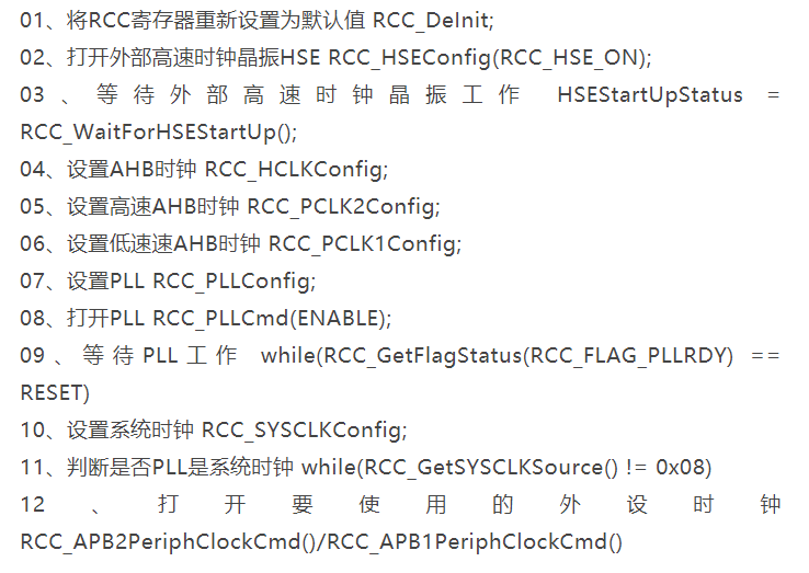

三、用HSE时钟,程序设置时钟参数流程:
01、将RCC寄存器重新设置为默认值 RCC_DeInit;
02、打开外部高速时钟晶振HSE RCC_HSEConfig(RCC_HSE_ON);
03、等待外部高速时钟晶振工作 HSEStartUpStatus = RCC_WaitForHSEStartUp();
04、设置AHB时钟 RCC_HCLKConfig;
05、设置高速AHB时钟 RCC_PCLK2Config;
06、设置低速速AHB时钟 RCC_PCLK1Config;
07、设置PLL RCC_PLLConfig;
08、打开PLL RCC_PLLCmd(ENABLE);
09、等待PLL工作 while(RCC_GetFlagStatus(RCC_FLAG_PLLRDY) == RESET)
10、设置系统时钟 RCC_SYSCLKConfig;
11、判断是否PLL是系统时钟 while(RCC_GetSYSCLKSource() != 0x08)
12、打开要使用的外设时钟 RCC_APB2PeriphClockCmd()/RCC_APB1PeriphClockCmd()
