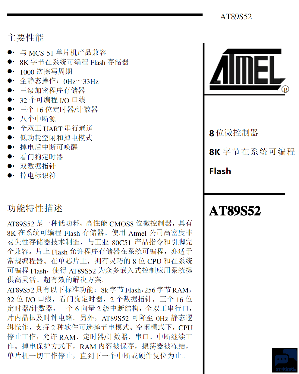

简介 STM32系列基于专为要求高性能、低成本、低功耗的嵌入式应用专门设计的ARM Cortex-M3内核,按内核架构分为不同产品: 其中STM32F系列有: 片上资源STM32F103“增强型”系列2 H n, z+ n& j0 B1 v STM32F101“基本型”系列 STM32F105、STM32F107“互联型”系列 增强型系列时钟频率达到72MHz,是同类产品中性能最高的产品;基本型时钟频率为36MHz,以16位产品的价格得到比16位产品大幅提升的性能,是32位产品用户的最佳选择。两个系列都内置32K到128K的闪存,不同的是SRAM的最大容量和外设接口的组合。时钟频率72MHz时,从闪存执行代码,STM32功耗36mA,是32位市场上功耗最低的产品,相当于0.5mA/MHz。 下图是 AT89S52的资源 ![]()

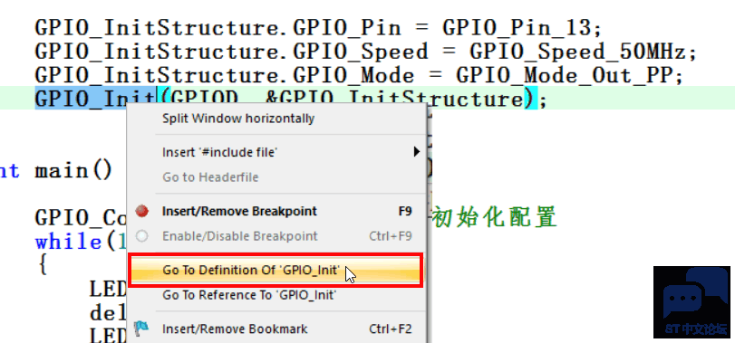

可以看出对GPIO的配置是通过各种函数实现的, 这点和51有所不同,51是直接操作寄存器,其实库函数的本质还是操作寄存器,只不过官方将它封装成了各种函数,来方便操作寄存器,毕竟STM32的寄存器要比51多很多,要记住每个寄存器的名称是不容易的,而通过各个函数就可以简单的操作各个寄存器了,在MDK开发环境中可以通过右键Go to definition of 'xxx'来查看各个函数是如何操作寄存器的。
![]() 从初始化配置时,要先使能GPIO的时钟,指定引脚,设定输出速率和工作模式,这些是必不可少的。 6 W6 g$ w* n' z4 E0 `电平输出 如何让GPIOD_13输出高低电平呢?官方有对应的函数:

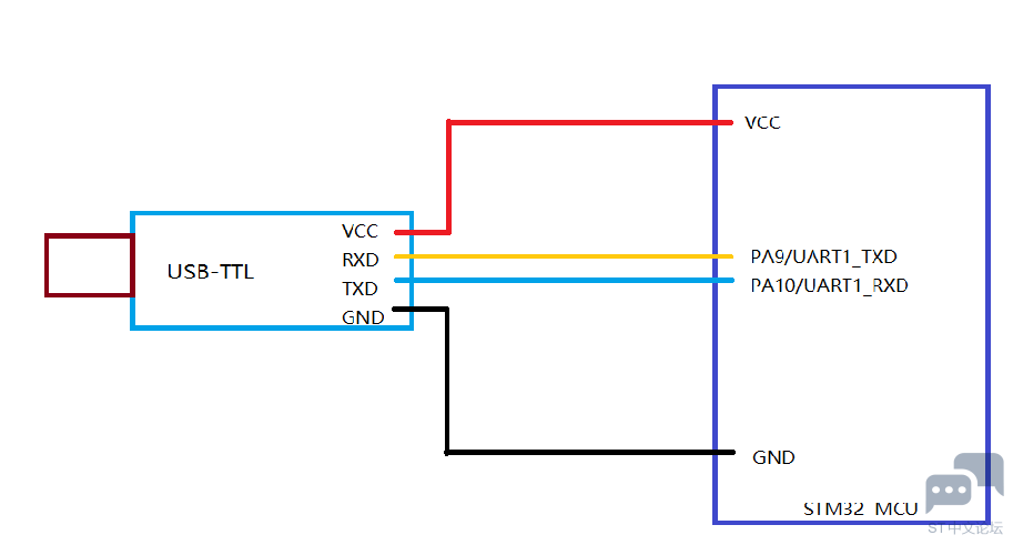

可以看出delay()函数的实参比较大,如果换做100的话,人眼几乎看不出led灯的闪烁,这是因为主频很高,执行一个循环用的时间更少。只有实参足够大,才能达到延时的效果。 程序下载STM32的程序下载方式有很多,其中最经济,最简单的下载方式就是串口isp下载了,连接方式如下图

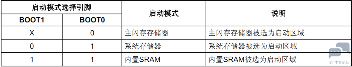

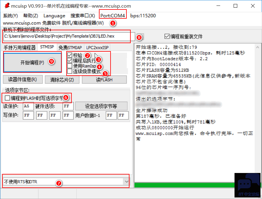

![]() 串口下载时要设置为第二种启动方式,即BOOT0=1,BOOT1=0,然后在按一下Reset键,才可以开始下载(好麻烦^v^)。 下载工具(mcuisp)的设置为如下图:2 ?+ ?- Y6 N( B7 n. \
![]() 加载好生成的hex文件后,就可以点击"开始编程"了,等待一小会,就会看到下载完成,小灯闪烁了。 & ?% n4 I! ^% X( K* e总结 通过控制led闪烁的学习,可以看出stm32的GPIO位操作不是很方便,或许做这种简单的事情大材小用了吧!本文是使用库函数操作GPIO,也可以通过直接操作相关的寄存器来实现,以后会学习一下如何通过寄存器的设置来控制led,以上内容是我初学STM32单片机的个人理解,有描述不恰当或者错误的地方,欢迎各位朋友指正. : J. k, G( d5 I5 E3 [& H |
