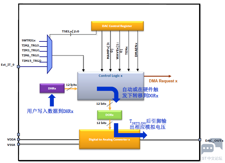

    由上图可以清晰的看出,DAC的输出是受DORX寄存器直接控制的,而用户的写的数据是写在DHRX寄存器里的、说明我们不能直接操控DORX,而要通过DORX间接操作DORX,从而实现对DAC的输出、
    今天我们是采用DAC的通道1,采用12位的右对齐方式,对于对齐方式,大家翻开中文参考手册可以看到:
       ● 单DAC通道x,有3种情况:
       ─ 8位数据右对齐:用户须将数据写入寄存器DAC_DHR8Rx[7:0]位(实际是存入寄存器DHRx[11:4]位)
       ─ 12位数据左对齐:用户须将数据写入寄存器DAC_DHR12Lx[15:4]位(实际是存入寄存器DHRx[11:0]位)
       ─ 12位数据右对齐:用户须将数据写入寄存器DAC_DHR12Rx[11:0]位(实际是存入寄存器DHRx[11:0]位)
       根据对DAC_DHRyyyx寄存器的操作,经过相应的移位后,写入的数据被转存到DHRx寄存器中(DHRx是内部的数据保存寄存器x)。随后,DHRx寄存器的内容或被自动地传送到DORx寄存器,或通过软件触发或外部事件触发被传送到DORx寄存器。(这段话也就是对上张图片的描述)

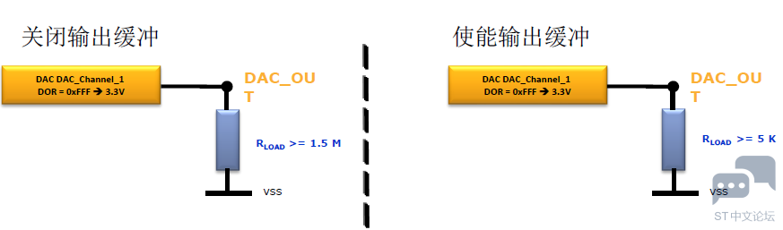

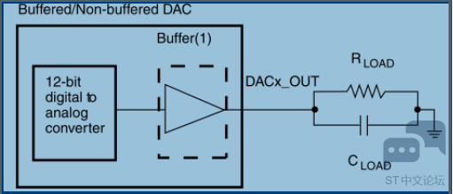

     2、输出通道上的缓冲:
      通道内嵌输出缓冲以增加驱动能力
      外部负载较大时,无需增加外部放大器
      可使能或禁止该缓冲
      外部有大负载,且缓冲禁止时,输出电压可能达不到预期
      介绍两张图片:大家可以对比对比下,在这就不细讲了、
