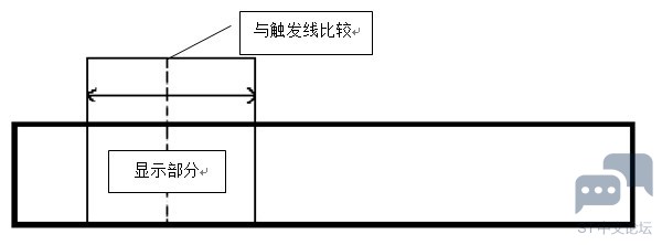

低速采样不进行触发,因为是循环显示。 在高速和中速采样 三倍屏幕的数据,与触发线比较获得匹配的一段数据进行显示。 ![]()

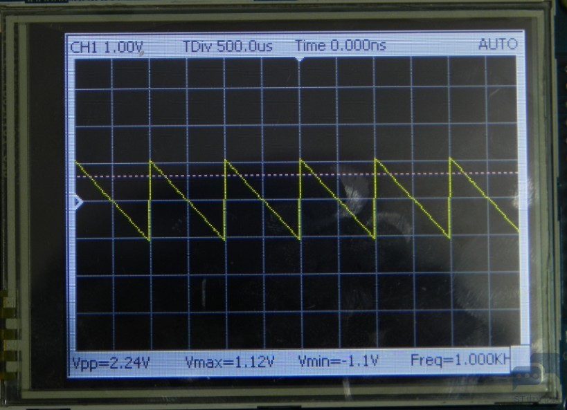

* _ n9 a, d* z) Z2 H% r4 X 信号发生器: 这部分就很简单了,先计算出一个周期的波形放在数组中,用DMA循环更新DA就可以了。 , s/ w+ J+ x, ]3 W& N显示: 这部分就直接上图吧: ![]()
