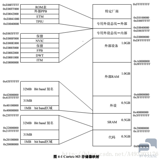

  大白话说完,还是得回归官方介绍,不过这时候你在看,应该会好很多了。我们一步一步来,首先你应该知道的
  位带区,和位带别名区,位带区,就是就是你想单独操作的IO的区域,也就是PA,PB……等这一堆IO口的内存所在区,而位带别名区,就是你给每一位重新起了个名字的那一片地址区域。可以看下表,M3内核存储器映射表,你能看到1M内存的BitBand区,还有与之对应的32M内存的BitBand别名区,因为你将每一位膨胀成为了一个32位的地址,所以相应的别名区的内存也会是位带区的32倍。

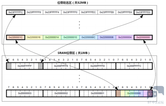

  AliasAddr= 0x42000000+((A‐0x40000000)*8+n)*4 =0x42000000+ (A‐0x40000000)*32 + n*4
  AliasAddr是别名区的地址,A是GPIOA->ODR的地址,n是该端口的上的某一位,这里就是1,通过这个公式你可以找到对应的别名区的地址,接下来就是对这个地址进行操作了,你给他写1,该位输出1,写0,就输出0。
  在这里我想解释以下,为什么这个公式是这个样子的,因为我也思考了很久!借助于下面这个图:
& j& E3 S. T$ v3 C
  0x42000000是位带别名区域的起始地址,A是输出数据寄存器GPIOA->ODR的地址,A的地址先减去位带区基地址,得到的是相对于位带区基地址的偏移地址,那么膨胀之后还是一个偏移地址,是相对于位带别名区基地址的偏移量,加上位带别名区域基地址,就得到了其对应的别名区地址,这是总的原理,
  这部分是膨胀公式,乘8是先把单元内的每一位上升到字节的高度上,这样,你想设置第二位,就直接在原来的基地址上+2就可以了,确定完是第几位,再乘4,就是把位再上升到字的高度上,也就是每一位对应一个32位的字,这样最终的地址转换就完成,关键还是要注意两点,一是,两部分地址的互相转换,主要是每一部分的基地址。二就是位上升的32位地址这样的一个方法概念。
