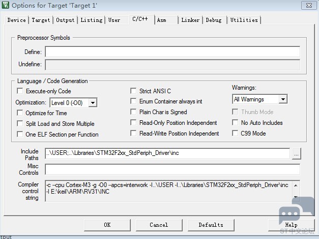

![]() 添加三个GROUP,并改名字为User,Driver,StartUp。 User:用户代码,包含自己编写的外设配置函数和程序的功能主体实现,在...\\USER文件夹下 Driver:系统固件函数库,在...\\DRIVER\STM32F10x_StdPeriph_Driver\src文件夹下 StartUp:启动代码,在...\\DIVER\CMSIS\CM3\DeviceSupport\ST\STM32F10x文件夹下 3).添加头文件查找,解决错误 选中MDK中target文件夹,右键选择OPTION(或者快捷键ALT+F7),在弹出的对话框上方选中C/C++。

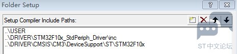

![]() 在对话框下方的include Pathe处添加:......\SOURCE\STM32F10x_StdPeriph_Driver\inc提供头文件目录支持(后续还要添加新的头文件目录,如果了解windows环境变量Path,其实和这个的原理一样),也就是将用到的头文件的路径包含到软件中,在编译的时候软件就可以查询指定目录内的头文件。

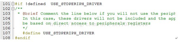

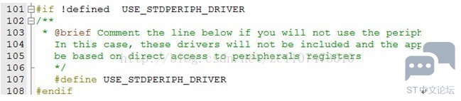

![]() 如此完成了整个工程的建立,下面就是解决错误了。上面的都完成后,再main.c文件里添加代码,头文件为#include"stm32f10x.h",编译。如果你用的是标准库文件,那么这时会出现 C:\Keil\ARM\Inc\ST\STM32F10x\stm32f10x.h(8319):error: #5: cannot open source input file "stm32f10x_conf.h": No such file or directory stm32f10x_conf.h里是所用外设的头文件的申明以及程序内部assert处理命令,在3.5的固态库我没有找到这个头文件,于是我下载一个具有所有外设头文件申明的头文件stm32f10x_conf.h,将其放入......\DRIVER\STM32F10x_StdPeriph_Driver\inc中,继续编译,出现一堆端口未定义,这是因为stm32f10x_conf.h虽然添加进去了,但并没有真正启用,在stm32f10x.h中查找,大概100行的位置
取消掉#define USE_STDPERIPH_DRIVER这句话的注释,如上图即可。 此外,#include”stm32f10x_conf.h”定义在#include"stm32f10x.h"的末尾.

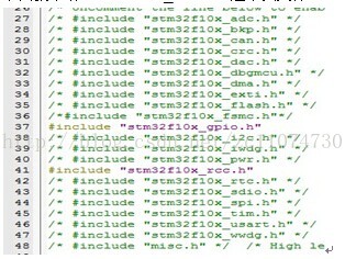

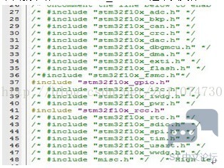

下面就来讲stm32f10x_conf.h这个头文件。

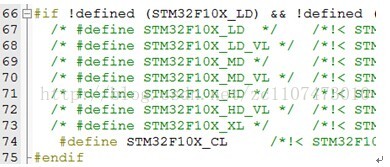

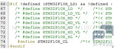

里面包含了所有的外设头文件,你需要用什么外设就取消对应得头文件注释即可。此外如果出现 C:\Keil\ARM\Inc\ST\STM32F10x\stm32f10x.h(97):error: #35: #error directive:"Please select first the target STM32F10x device used in your application(in stm32f10x.h file)" 表明你没有申明当前选择的STM芯片的类型,在stm32f10x.h找到如下的代码段,下方会有英文注释告诉你如何选择,取消掉你所用板子型号对应类型的注释即可(重要,板子型号对应的寄存器设置会不同,选择不符合的可能程序跑不起来),如stm32f107为互联型,则取消STM32F10X_CL的注释。

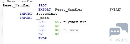

解决以上问题,那么一个基础ARM项目模板就建立起来了,不过要实现一个完整的实现功能的嵌入式程序,还需要自己添加相关的代码。上述程序的实践可参考第二章:基于STM32F10x.3.5.0库的流水灯程序实现 注意:如果使用系统自带的启动文件如startup_stm32f10x_cl.s等,则必须添加文件system_stm32f10x.c,否则程序会启动不成功。
![]() 从这可以看出,复位后程序会先加载SystemInit,这个函数实现了系统时钟RCC的配置,它的定义正是在system_stm32f10x.c中。 , h4 l( d* }) ]. j. l3 D! ?1 w |
