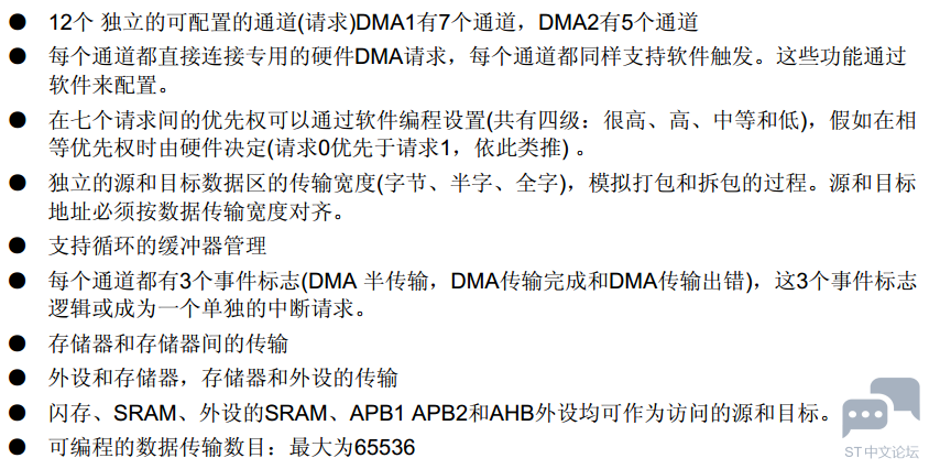

二、DMA的主要特性

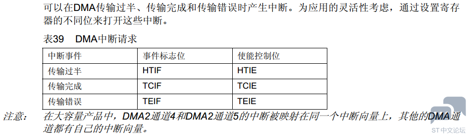

三、DMA中断特性

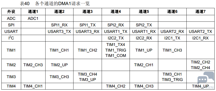

  我们实现一个简单的功能,在DMA中处理串口通信,把数据转移的工作交给DMA,DMA把数据从内存(数组)到外设(串口)的转移,在main函数中不断进行闪灯操作,这样我们可以看到DMA在工作的时候CPU也在工作。非常有必要复习一下DMA的对应关系,我们知道stm32总共有2个DMA控制器(DMA1有7个通道,DMA2有5个通道),每个通道专门用来管理来自一个或多个外设对存储器访问的请求,还有一个仲裁器来协调DMA请求的优先级(优先级分:很高、高、中等、低),这可不是随便对应的。

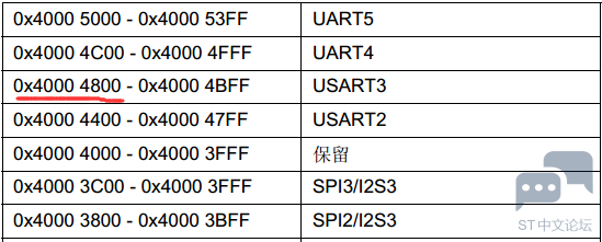

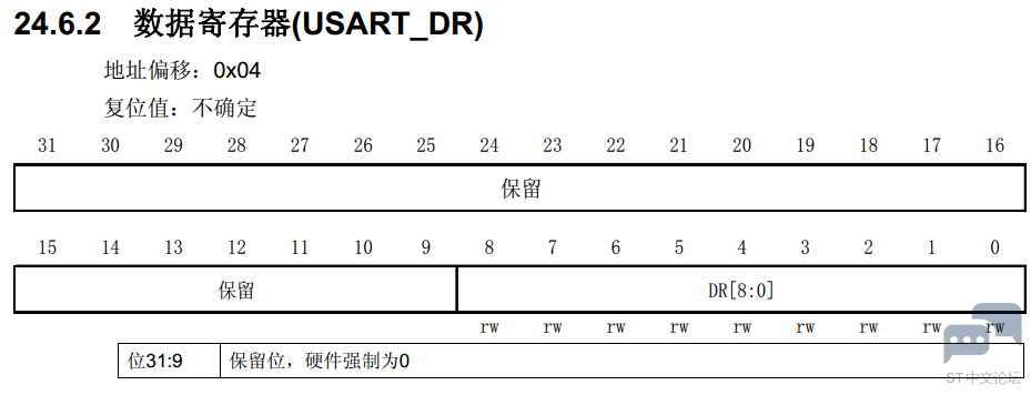

(1)DMA_InitStructure.DMA_PeripheralBaseAddr = USART3_DR_Base;这里对应USART数据寄存器地址,这个地址我们是这样定义的:#define USART3_DR_Base  0x40004804,这个值是怎么算出来的呢?我们可以查看stm32存储器映射表:
0 e; n0 c( B1 S; @1 X  [* G: a
2 v, c( u/ N# v+ O0 s* G- X
USART3的起始地址是0x40004800,我们查看stm32串口数据寄存器偏移地址为0x04
7 C2 [. Z. b- W5 ~- V
; h8 Z- u5 q+ e% U& q8 E) M
因此我们可以计算到USART3数据寄存器地址为0x40004804
(2)我们数据传输方向内存(变量)到外设(串口),所以DMA方向为内存到外设

  我们知道DMA可以在传输过半,传输完成,传输错误时产生中断。我们实现的功能是,DMA工作在普通模式下即只传输一次,LED灯初始化是关闭的,DMA传输完成后产生一个中断,在中断中我们做点灯操作。这个程序调了一天才调了出来,并不是因为它很难,而是有一些要注意的地方没有注意到,从而到时耽误了好长时间才调出来。不过有错误就会有进步嘛。
