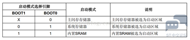

' ?$ p+ |9 C. }2 {% G4 b' I在每个STM32的芯片上都有两个管脚BOOT0和BOOT1,这两个管脚在芯片复位时的电平状态决定了芯片复位后从哪个区域开始执
/ e! U+ z  _% Z! n( k1 c行程序,见下表:
: Q& {5 P9 u5 P) y, j0 LBOOT1=x   BOOT0=0   从用户闪存启动,这是正常的工作模式。
8 _+ x* m4 D$ A& j2 r' `; hBOOT1=0   BOOT0=1   从系统存储器启动,这种模式启动的程序功能由厂家设置。. d; U1 R- f+ s
BOOT1=1   BOOT0=1   从内置SRAM启动,这种模式可以用于调试。2 L0 P9 V5 R5 b

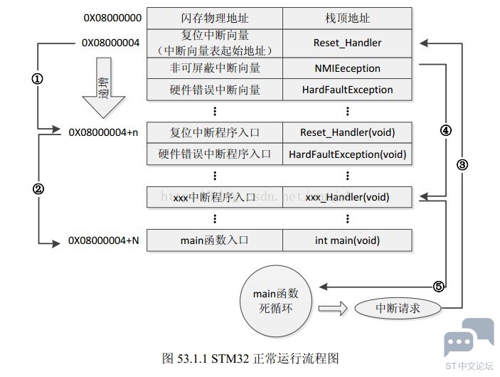

   STM32的内部闪存(flash)地址起始于0x08000000,一般情况下,程序文件就从地址开始写入,此外STM32是基于Cortex-M3内核的微控制器,其内部通过一张
中断向量表来响应,此外,STM32是基于Cortex-M3内核的位控制器,其内部通过一张“中断向量表”来响应中断,程序启动后,首先从"中断向量表"取出复位中断向量执行
复位中断程序完成启动,而这张"中断向量表"的起始地址是0x8000004,当中断来临,STM32的内部硬件机制会自动将PC指针定位到中断向量表处,并根据中断源取出对应的中断向量执行中断服务程序。
    在图53.1.1,STM32 在复位后,先从0x08000004地址取出复位中断向量的地址,并跳转到复位中断服务程序,如题彪了(1)所示,在复位中断执行完后,会跳转到我们的
Main函数,如图(2)所示,而我们的main一般都是一个死循环,在main函数执行过程中,如果收到中断请求,此时STM32强制将PC指针指回中断向量表处,如图3所示,
然后,根据中断源进入相应的中断服务程序,如图标号4所示,在执行完中断服务以后,程序再次返回main函数执行,如图标号5所示
