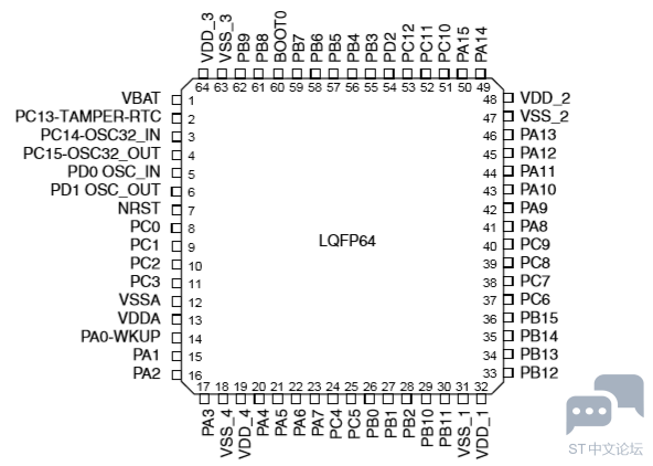

2、单片机主芯片
      单片机型号的选择主要根据价格成本、所要完成任务所需要功能等确定。可以根据STM8和STM32产品选型手册确定。可见附录链接。
      本次选用STM32F103RCT6作为中心控制芯片.STM32F103RCT6基于ARM Cortex-M内核,具有高性能、低成本、低功耗的优点,片上资源包括48KB SRAM,256KB Flash,11个定时器,2个IIC,5个串口,1个USB,3个SPI,3个12位ADC,2个12位DAC及51个通用IO口.
3、上电复位电路
      通过芯片手册可知主芯片为低电平复位,复位电路CREST端连接主芯片第7脚复位管脚.当上电一瞬间, C2相当于通路接地,芯片自动复位,之后VDD稳定,C2相当于断路,复位端CREST一直为高电平.
