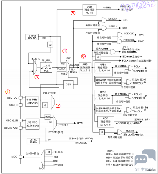

高速时钟提供给芯片主体的主时钟.低速时钟只是提供给芯片中的RTC(实时时钟)及独立看门狗使用。内部时钟是在芯片内部RC振荡器产生的,起振较快,所以时钟在芯片刚上电的时候,默认使用内部高速时钟。而外部时钟信号是由外部的晶振输入的,在精度和稳定性上都有很大优势,所以上电之后我们再通过软件配置,转而采用外部时钟信号. STM32有以下4个时钟源: 9 y6 A- l! |& |3 d4 S* }! h 高速外部时钟(HSE):以外部晶振作时钟源,晶振频率可取范围为4~16MHz,我们一般采用8MHz的晶振。! s* H& z8 {) b$ A 高速内部时钟(HSI): 由内部RC振荡器产生,频率为8MHz,但不稳定。 7 \5 o7 H& |# R 低速外部时钟(LSE):以外部晶振作时钟源,主要提供给实时时钟模块,所以一般采用32.768KHz。 低速内部时钟(LSI):由内部RC振荡器产生,也主要提供给实时时钟模块,频率大约为40KHz。 OSC_OUT和OSC_IN开始,这两个引脚分别接到外部晶振8MHz,第一个分频器PLLXTPRE,遇到开关PLLSRC(PLL entry clock source),我们可以选择其输出,输出为外部高速时钟(HSE)或是内部高速时钟(HSI)。这里选择输出为HSE,接着遇到锁相环PLL,具有倍频作用,在这里我们可以输入倍频因子PLLMUL,要是想超频,就得在这个寄存器上做手脚啦。经过PLL的时钟称为PLLCLK。倍频因子我们设定为9倍频,也就是说,经过PLL之后,我们的时钟从原来8MHz的 HSE变为72MHz的PLLCLK。紧接着又遇到了一个开关SW,经过这个开关之后就是STM32的系统时钟(SYSCLK)了。通过这个开关,可以切换SYSCLK的时钟源,可以. b* a; |: t b9 C# k 选择为HSI、PLLCLK、HSE。我们选择为PLLCLK时钟,所以SYSCLK就为72MHz了。PLLCLK在输入到SW前,还流向了USB预分频器,这个分频器输出为USB外设的时钟(USBCLK)。回到SYSCLK,SYSCLK经过AHB预分频器,分频后再输入到其它外设。如输出到称为HCLK、FCLK的时钟,还直接输出到SDIO外设的3 X+ T( v$ k _1 I+ }5 R0 l SDIOCLK时钟、存储器控制器FSMC的FSMCCLK时钟,和作为APB1、APB2的预分频器的输入端。GPIO外设是挂载在APB2总线上的, APB2的时钟是APB2预分频器的输出,而APB2预分频器的时钟来源是AHB预分频器。因此,把APB2预分频器设置为不分频,那么我们就可以得到GPIO外设的时钟也等于HCLK,为72MHz了。 SYSCLK:系统时钟,STM32大部分器件的时钟来源。主要由AHB预分频器分配到各个部件。2 E1 b b4 a6 c+ ^) A( O HCLK:由AHB预分频器直接输出得到,它是高速总线AHB的时钟信号,提供给存储器,DMA及cortex内核,是cortex内核运行的时钟,cpu主频就是这个信号,它的大小与STM32运算速度,数据存取速度密切相关。3 b4 C. a( }& G2 }0 c FCLK:同样由AHB预分频器输出得到,是内核的“自由运行时钟”。“自由”表现在它不来自时钟 HCLK,因此在HCLK时钟停止时 FCLK 也继续运行。它的存在,可以保证在处理器休眠时,也能够采样和到中断和跟踪休眠事件 ,它与HCLK互相同步。 PCLK1:外设时钟,由APB1预分频器输出得到,最大频率为36MHz,提供给挂载在APB1总线上的外设。 PCLK2:外设时钟,由APB2预分频器输出得到,最大频率可为72MHz,提供给挂载在APB2总线上的外设。 |
