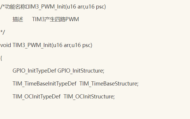

  1. /*功能名称IM3_PWM_Init(u16 arr,u16 psc)
    $ a4 W8 a2 R* x4 A! Y+ ]
  2.         描述      TIM3产生四路PWM
    8 R/ E" D; X! E1 [+ E- X
  3. */# T6 W. W7 Y6 h) ^8 v" N
