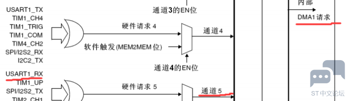

3.在main()中调用DMA配置函数,然后初始化DMA1的UART1_RX通道后,便使能串口1和DMA3 [1 @$ s) b) t1 T
3.1如下图所示,UART1_RX位于DMA1通道5:
7 p$ W, A# W, J& `, B
0 x) w3 \" k' u  `% U
所以使用库函数中变量DMA1_Channel5 来配置UART1_RX.

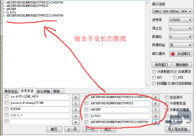

5.测试效果9 `# p. U5 Q  a- P( s
如下图所示,输入多少就回显多少,说明已经成功,我这里是设置的接收数组大小为35,如果需要更长的数据,就改变数组大小即可
