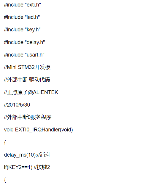

软件设计我们还是在之前的工程上面增加,首先在HARDWARE文件夹下新建EXTI的文件夹。然后打开USER文件夹下的工程,新建一个exti.c的文件和exti.h的头文件,保存在EXTI文件夹下,并将EXTI文件夹加入头文件包含路径(即设定编译器包含路径,第二章已有介绍。以下类似)。
我们在exit.c里输入如下代码:
  1. <div align="left"><font face="Tahoma"><font color="#000000">#include "exti.h"</font></font></div><div align="left"><font face="Tahoma"><font color="#000000">#include "led.h"</font></font></div><div align="left"><font face="Tahoma"><font color="#000000">#include "key.h"</font></font></div><div align="left"><font face="Tahoma"><font color="#000000">#include "delay.h"</font></font></div><div align="left"><font face="Tahoma"><font color="#000000">#include "usart.h"</font></font></div><div align="left"><font face="Tahoma"><font color="#000000">//Mini STM32开发板</font></font></div><div align="left"><font face="Tahoma"><font color="#000000">//外部中断 驱动代码</font></font></div><div align="left"><font face="Tahoma"><font color="#000000">//正点原子@ALIENTEK</font></font></div><div align="left"><font face="Tahoma"><font color="#000000">//2010/5/30</font></font></div><div align="left"><font face="Tahoma"><font color="#000000">//外部中断0服务程序</font></font></div><div align="left"><font face="Tahoma"><font color="#000000">void EXTI0_IRQHandler(void)</font></font></div><div align="left"><font face="Tahoma"><font color="#000000">{</font></font></div><div align="left"><font face="Tahoma"><font color="#000000">delay_ms(10);//消抖</font></font></div><div align="left"><font face="Tahoma"><font color="#000000">if(KEY2==1) //按键2</font></font></div><div align="left"><font face="Tahoma"><font color="#000000">{</font></font></div><div align="left"><font face="Tahoma"><font color="#000000">LED0=!LED0;</font></font></div><div align="left"><font face="Tahoma"><font color="#000000">LED1=!LED1;</font></font></div><div align="left"><font face="Tahoma"><font color="#000000">}</font></font></div><div align="left"><font face="Tahoma"><font color="#000000">EXTI->PR=1<<0; //清除LINE0上的中断标志位</font></font></div><div align="left"><font face="Tahoma"><font color="#000000">}</font></font></div><div align="left"><font face="Tahoma"><font color="#000000">//外部中断15~10服务程序</font></font></div><div align="left"><font face="Tahoma"><font color="#000000">void EXTI15_10_IRQHandler(void)</font></font></div><div align="left"><font face="Tahoma"><font color="#000000">{</font></font></div><div align="left"><font face="Tahoma"><font color="#000000">delay_ms(10); //消抖</font></font></div><div align="left"><font face="Tahoma"><font color="#000000">if(KEY0==0) //按键0</font></font></div><div align="left"><font face="Tahoma"><font color="#000000">{</font></font></div><div align="left"><font face="Tahoma"><font color="#000000">LED0=!LED0;</font></font></div><div align="left"><font face="Tahoma"><font color="#000000">}else if(KEY1==0)//按键1</font></font></div><div align="left"><font face="Tahoma"><font color="#000000">{</font></font></div><div align="left"><font face="Tahoma"><font color="#000000">LED1=!LED1;</font></font></div><div align="left"><font face="Tahoma"><font color="#000000">}</font></font></div><div align="left"><font face="Tahoma"><font color="#000000">EXTI->PR=1<<13; //清除LINE13上的中断标志位</font></font></div><div align="left"><font face="Tahoma"><font color="#000000">EXTI->PR=1<<15; //清除LINE15上的中断标志位</font></font></div><div align="left"><font face="Tahoma"><font color="#000000">}</font></font></div><div align="left"><font face="Tahoma"><font color="#000000">//外部中断初始化程序</font></font></div><div align="left"><font face="Tahoma"><font color="#000000">//初始化PA0,PA13,PA15为中断输入.</font></font></div><div align="left"><font face="Tahoma"><font color="#000000">void EXTIX_Init(void)</font></font></div><div align="left"><font face="Tahoma"><font color="#000000">{</font></font></div><div align="left"><font face="Tahoma"><font color="#000000">RCC->APB2ENR|=1<<2; //使能PORTA时钟</font></font></div><div align="left"><font face="Tahoma"><font color="#000000">RCC->APB2ENR|=1<<0; //开启辅助时钟</font></font></div><div align="left"><font face="Tahoma"><font color="#000000">AFIO->MAPR&=0XF8FFFFFF; //清除MAPR的[26:24]</font></font></div><div align="left"><font face="Tahoma"><font color="#000000">AFIO->MAPR|=0X04000000; //关闭JTAG</font></font></div><div align="left"><font face="Tahoma"><font color="#000000">GPIOA->CRL&=0XFFFFFFF0;//PA0设置成输入</font></font></div><div align="left"><font face="Tahoma"><font color="#000000">GPIOA->CRL|=0X00000008;</font></font></div><div align="left"><font face="Tahoma"><font color="#000000">GPIOA->CRH&=0X0F0FFFFF;//PA13,15设置成输入</font></font></div><div align="left"><font face="Tahoma"><font color="#000000">GPIOA->CRH|=0X80800000;</font></font></div><div align="left"><font face="Tahoma"><font color="#000000">GPIOA->ODR|=1<<13; //PA13上拉,PA0默认下拉</font></font></div><div align="left"><font face="Tahoma"><font color="#000000">GPIOA->ODR|=1<<15; //PA15上拉</font></font></div><div align="left"><font face="Tahoma"><font color="#000000">Ex_NVIC_Config(GPIO_A,0,RTIR); //上升沿触发</font></font></div><div align="left"><font face="Tahoma"><font color="#000000">Ex_NVIC_Config(GPIO_A,13,FTIR);//下降沿触发</font></font></div><div align="left"><font face="Tahoma"><font color="#000000">Ex_NVIC_Config(GPIO_A,15,FTIR);//下降沿触发</font></font></div><div align="left"><font face="Tahoma"><font color="#000000">MY_NVIC_Init(2,2,EXTI0_IRQChannel,2); //抢占2,子优先级2,组2</font></font></div><div align="left"><font face="Tahoma"><font color="#000000">MY_NVIC_Init(2,2,EXTI15_10_IRQChannel,2);//抢占2,子优先级1,组2</font></font></div><div align="left"><font face="Tahoma"><font color="#000000">}</font></font></div>
3 @' C( I% K+ `; k
exit.c文件总共包含3个函数。一个是外部中断初始化函数void EXTIX_Init(void),另外两个都是中断服务函数。void EXTI0_IRQHandler(void)是外部中断0的服务函数,负责WK_UP按键的中断检测。void EXTI15_10_IRQHandler(void)是外部中断10~15的中断服务函数,这里我们是用了中断13和15,这两个中断共用一个中断服务函数。下面我们分别介绍这几个函数。
首先是外部中断初始化函数void EXTIX_Init(void),该函数严格按照我们之前的步骤来初始化外部中断,这里有个关闭JTAG的操作,和第二节的功能是一样的。这里面调用了两个函数Ex_NVIC_Config和MY_NVIC_Init,其作用在第二章已经介绍了,有不明白的可以翻到前面看看,这里不再多说。需要说明的是因为我们的WK_UP按键是高电平有效的,KEY0和KEY1是低电平有效的,所以我们设置WK_UP按键下拉输入,而KEY0和KEY1设置成上拉输入。当中断触发的时候,在WK_UP上会检测到上升沿,而KEY0和KEY1会产生下降沿。这里我们把所有中断都分配到第二组,把按键的抢占优先级设置成一样,而子优先级不同,KEY0和KEY1的子优先级大于WK_UP。
接下来我们介绍两个中断服务函数。先看WK_UP的中断服务函数void EXTI0_IRQHandler(void),该函数代码比较简单,先延时10ms以消抖,再检测KEY2(WK_UP)是否还是为高电平,如果是,则执行此次操作(翻转DS0和DS1),如果不是,则直接跳过,在最后有一句EXTI->PR=1<<0;通过该句清除已经发生的中断请求。再看KEY0和KEY1的中断服务函数void EXTI15_10_IRQHandler(void),该函数和KEY2的中断服务函数有点区别,从函数名就可以看出是给中断线10~15服务的,也就是多个中断线上的中断共用一个中断服务函数。在该函数里面我们先对进入中断的信号进行区分(通过中断输入IO口上的电平判断),再分别进行处理。最后也是通过向EXTI->PR的对应位写1清除中断线上的中断请求。
