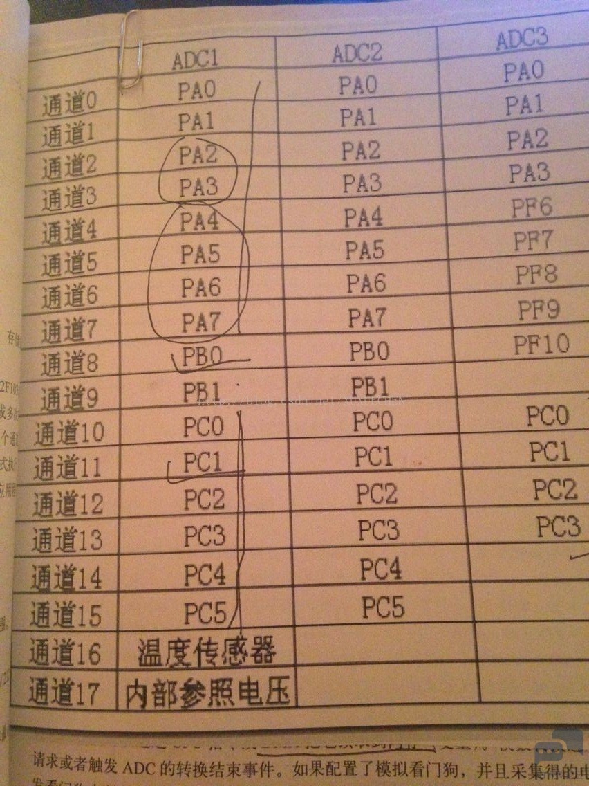

---第一步是---了解STM32的ADC对应的GPIO口----如下图---不用记住,可以查询,我是将它剪下来粘贴到书本的相应章节----!
' P1 ^) }! `) Z; p# h( d7 M- K 20141103230734890.jpg % k9 P1 P8 s* v& w" k3 z! s  x

  35.         //下面这个函数比较重要----配置ADC的通道与采样周期---前面说的PC0与PC1对应的ADC通道分别是--10与11。采集周期也有几种。
