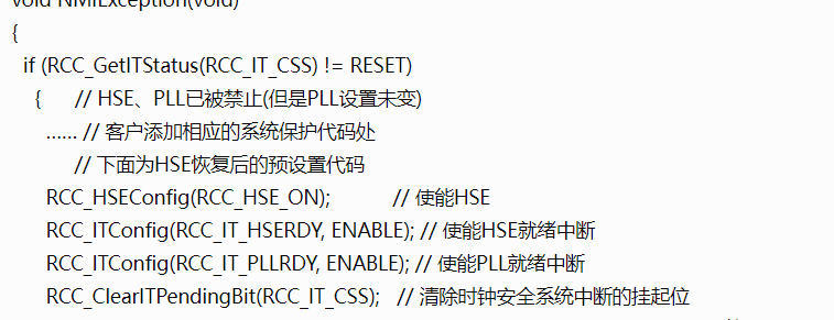

   1)、启动时钟安全系统CSS:   RCC_ClockSecuritySystemCmd(ENABLE); (NMI中断是不可屏蔽的!)
+ ^) R/ q- s6 m. ~4 R% C0 D. r& i! V
   2)外部振荡器失效时,产生NMI中断,对应的中断程序:
- _9 }8 ~4 \, o$ u% z
  1. <font color="#000"><font face="微软雅黑, 宋体, Arial">    void NMIException(void) </font></font>
    : X$ a; H& H: d! G: w! @# b& ^4 \
  2. <font color="#000"><font face="微软雅黑, 宋体, Arial">    { </font></font>, C" u* Q  u( Z/ j0 c, _& h
  3. <font color="#000"><font face="微软雅黑, 宋体, Arial">      if (RCC_GetITStatus(RCC_IT_CSS) != RESET) </font></font>
    6 J, M* _( _4 F9 h
  4. <font color="#000"><font face="微软雅黑, 宋体, Arial">        {      // HSE、PLL已被禁止(但是PLL设置未变) </font></font>9 t+ l" g) @* u0 ]
  5. <font color="#000"><font face="微软雅黑, 宋体, Arial">          …… // 客户添加相应的系统保护代码处 </font></font>3 U3 W/ @1 t- i' V
  6. <font color="#000"><font face="微软雅黑, 宋体, Arial">               // 下面为HSE恢复后的预设置代码 </font></font>! {+ a! b5 E" Y3 F
  7. <font color="#000"><font face="微软雅黑, 宋体, Arial">          RCC_HSEConfig(RCC_HSE_ON);           // 使能HSE </font></font>/ z- E  H) |3 D% R: v
  8. <font color="#000"><font face="微软雅黑, 宋体, Arial">          RCC_ITConfig(RCC_IT_HSERDY, ENABLE); // 使能HSE就绪中断 </font></font>
    ! U( z% d  E! {% Z
  9. <font color="#000"><font face="微软雅黑, 宋体, Arial">          RCC_ITConfig(RCC_IT_PLLRDY, ENABLE); // 使能PLL就绪中断 </font></font>
    9 _; E, f3 `; |; L3 l! v1 k% ]
  10. <font color="#000"><font face="微软雅黑, 宋体, Arial">          RCC_ClearITPendingBit(RCC_IT_CSS);   // 清除时钟安全系统中断的挂起位 </font></font>
    3 Q0 Y; P2 U9 x  C, i- ]4 h. p
  11. <font color="#000"><font face="微软雅黑, 宋体, Arial">          // 至此,一旦HSE时钟恢复,将发生HSERDY中断,在RCC中断处理程序里, 系统时钟可以设置到以前的状态 </font></font>1 M% f2 a7 e/ @' T7 ?
  12. <font color="#000"><font face="微软雅黑, 宋体, Arial">        } </font></font>5 X" }) _  e% W! G7 v* e
  13. <font color="#000"><font face="微软雅黑, 宋体, Arial">    } </font></font>
