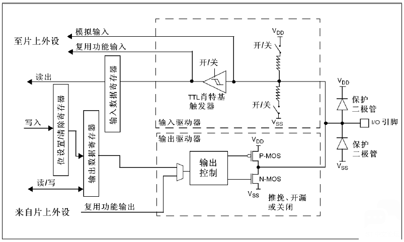

在芯片资料中我们可以看到,I/O口的基本结构如下(5V兼容I/O位的基本结构图省略):

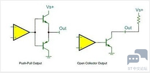

![]() 由于我们使用函数库开发,因此本文就不再接扫具体的位操作了。 8 k2 c9 I* b% V. \" U) S3 分别介绍 " H2 J% `. j4 O7 N v. P5 G 3.1 模拟输入(Analog input) 顾名思义,就是这个I/O口(input/output口)当作input使用,并且是模拟输入。模拟输入状态下用来接受模拟量(电压值),一般用于AD采集。 3.2 浮空输入(Floating input) 也叫悬浮输入,一般把浮空输入和上拉输入做类比学习。上拉输入的时候,引脚内部有一个上拉电阻通过开关连接到电源VDD,当引脚没有和外部电路连接时,设置上拉输入方式的I/O引脚电平是确定的高电平(相同的,下拉输入就是确定的低电平)。而浮空输入则不同,它的电瓶水hi不确定的,即使外部的一个很小的输入信号都会使其发生改变。如果引脚设置为悬空的情况下,读取该端口的电平是不确定的。 3.3 下拉输入(Input down) 顾名思义,很好理解,可以参见3.2 浮空输入。 8 i8 B0 k, ]' u& S3.4 上拉输入(Input up) n6 n( D7 A( p5 Q) W. k( d3 [ 顾名思义,很好理解,可以参见3.2 浮空输入。 3.5 开漏输出(Open Collector Output)8 t% w/ L4 v' D5 K# e 输出端相当于三极管的集电极,要得到高电平状态需要上拉电阻才行。适合于做电流型的驱动,其吸收电流的能力相对强(一般20mA以内)。开漏形式的电路有以下几个特点: 1、利用外部电路的驱动能力,减少IC内部的驱动。当IC内部MOSFET导通时,驱动电流是从外部的VCC流经上拉电阻、MOSFET到GND。IC内部仅需很小的栅极驱动电流。 2、一般来说,开漏是用来连接不同电平的器件,匹配电平用的,因为开漏引脚不连接外部的上拉电阻时,只能输出低电平,如果需要同时具备输出高电平的功能,则需要接上拉电阻,很好的一个优点是通过改变上拉电源的电压,便可以改变传输电平。比如加上上拉电阻就可以提供TTL/CMOS电平输出等。(上拉电阻的阻值决定了逻辑电平转换的速度。阻值越大,速度越低功耗越小,所以负载电阻的选择要兼顾功耗和速度。) 3、开漏输出提供了灵活的输出方式,但是也有其弱点,就是带来上升沿的延时。因为上升沿是通过外接上拉无源电阻对负载充电,所以当电阻选择小时延时就小,但功耗大;反之延时大功耗小。所以如果对延时有要求,则建议用下降沿输出。 4、可以将多个开漏输出连接到一条线上。通过一只上拉电阻,在不增加任何器件的情况下,形成"与逻辑"关系,即"线与"。可以简单的理解为:在所有引脚连在一起时,外接一上拉电阻,如果有一个引脚输出为逻辑0,相当于接地,与之并联的回路"相当于被一根导线短路",所以外电路逻辑电平便为0,只有都为高电平时,与的结果才为逻辑1。 开漏输出就是不输出电压,低电平时接地,高电平时不接地。如果外接上拉电阻,则在输出高电平时电压会拉到上拉电阻的电源电压。这种方式适合在连接的外设电压比单片机电压低的时候。输出端出跟集电极开路十分相似,工作原理也是一样的。不同的是,开漏输出使用的场效应管,使用时要加上拉电阻。(挺绕的,有机会用具体工程来介绍) % C- F1 R3 e5 N+ p: K5 \3.6 推挽输出(Push-Pull Output) 推挽输出可以输出高、低电平,连接数字器件;推挽结构一般是指两个三极管分别受两个互补信号的控制,总是在一个三极管导通的时候另一个截止。高低电平由IC的电源决定。 推挽电路是两个参数相同的三极管或MOSFET,以推挽方式存在于电路中,各负责正负半周的波形放大任务,电路工作时,两只对称的功率开关管每次只有一个导通,所以导通损耗小、效率高。输出既可以向负载灌电流,也可以从负载抽取电流。推拉式输出级既提高电路的负载能力,又提高开关速度。 关于推挽输出和开漏输出,用一幅最简单的图形来概括:该图中左边的便是推挽输出模式,其中比较器输出高电平时下面的PNP三极管截止,而上面NPN三极管导通,输出电平VS+;当比较器输出低电平时则恰恰相反,PNP三极管导通,输出和地相连,为低电平。右边的则可以理解为开漏输出形式,需要接上拉。 ![]() 3.7 复用开漏输出 可以理解为GPIO口被用作第二功能时的配置情况(即并非作为通用IO口使用)。
3.8 复用推挽输出 与复用开漏输出一样,可以理解为GPIO口被用作第二功能时的配置情况(即并非作为通用IO口使用)。 x7 V2 {5 _5 W/ Z g( ?1 N4 使用场景总结 1、浮空输入GPIO_IN_FLOATING ——浮空输入,可以做KEY识别,RX1。 2、带上拉输入GPIO_IPU——IO内部上拉电阻输入,有时也用作KEY是些。 3、带下拉输入GPIO_IPD—— IO内部下拉电阻输入,有时也用作KEY是些。 4、模拟输入GPIO_AIN ——应用ADC模拟输入,或者低功耗下省电。 5、开漏输出GPIO_OUT_OD ——IO输出0接GND,IO输出1,悬空,需要外接上拉电阻,才能实现输出高电平。当输出为1时,IO口的状态由上拉电阻拉高电平,但由于是开漏输出模式,这样IO口也就可以由外部电路改变为低电平或不变。可以读IO输入电平变化,实现C51的IO双向功能。 6、推挽输出GPIO_Mode_Out_PP ——IO输出0-接GND, IO输出1 -接VCC,读输入值是未知的。用的最多了。 使用SPI芯片等的时候,片选引脚就是该模式。 7、复用功能的推挽输出GPIO_AF_PP ——片内外设功能(I2C的SCL,SDA) 8、复用功能的开漏输出GPIO_AF_OD——片内外设功能(TX1,MOSI,MISO.SCK.SS) 在使用SPI芯片的时候,SCK MISO MOSI管教就是该模式 5 STM32项目实例 1、作为普通GPIO输入:根据需要配置该引脚为浮空输入、带弱上拉输入或带弱下拉输入,同时不要使能该引脚对应的所有复用功能模块。 2、作为普通GPIO输出:根据需要配置该引脚为推挽输出或开漏输出,同时不要使能该引脚对应的所有复用功能模块。 3、作为普通模拟输入:配置该引脚为模拟输入模式,同时不要使能该引脚对应的所有复用功能模块。 4、作为内置外设的输入:根据需要配置该引脚为浮空输入、带弱上拉输入或带弱下拉输入,同时使能该引脚对应的某个复用功能模块。 5、作为内置外设的输出:根据需要配置该引脚为复用推挽输出或复用开漏输出,同时使能该引脚对应的所有复用功能模块。 注意如果有多个复用功能模块对应同一个引脚,只能使能其中之一,其它模块保持非使能状态。比如要使用STM32F103VBT6的47、48脚的USART3功能,则需要配置47脚为复用推挽输出或复用开漏输出,配置48脚为某种输入模式,同时使能USART3并保持I2C2的非使能状态。如果要使用STM32F103VBT6的47脚作为TIM2_CH3,则需要对TIM2进行重映射,然后再按复用功能的方式配置对应引脚。 3 |5 ^' }3 ?9 |7 t |
