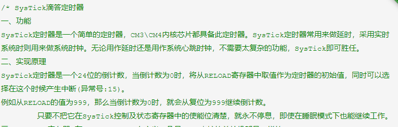

  1. /* SysTick滴答定时器
    - |6 Q- h( a$ m0 b7 r" b$ U
  2. 一、功能
    9 \% |0 B. F+ O6 m
  3. SysTick定时器是一个简单的定时器,CM3\CM4内核芯片都具备此定时器。SysTick定时器常用来做延时,采用实时系统时则用来做系统时钟。无论用作延时还是用作系统心跳时钟,不需要太复杂的功能,SysTick即可胜任。, v* E1 S1 `3 M0 F- Q
  4. 二、实现原理; A1 P; U( I- a5 t% W& w
  5. SysTick定时器是一个24位的倒计数,当倒计数为0时,将从RELOAD寄存器中取值作为定时器的初始值,同时可以选择在这个时候产生中断(异常号:15)。% _" @  Z  M/ Q
  6. 例如从RELOAD的值为999,那么当倒计数为0时,就会从复位为999继续倒计数。
    + d% p, v/ K2 x& Y) {# G3 O
  7.         只要不把它在SysTick控制及状态寄存器中的使能位清楚,就永不停息,即使在睡眠模式下也能继续工作。

  174.     do& S/ m/ [+ ^  G& f' _2 N8 ^7 d
  175.     {
    # ^% E+ r: \4 X" N& s' j5 E7 x$ ^
  176.         temp=SysTick->CTRL;6 J' u- [# q% i0 q. M! L- G1 Y
  177.         //等待时间到达,这里使用了一个小技巧,通过(temp&0x01)检查 SysTick 的使能位,避免 Systick 定时器被关闭而导致无限循环
    * y& \' U6 W1 K" X/ S
  178.     }  W' M4 ?- V' r$ |
  179.     while((temp&0x01)&&!(temp&(1<<16)));
    5 n/ H; [6 o6 J7 h$ t  @
  180.     SysTick->CTRL&=~SysTick_CTRL_ENABLE_Msk; //关闭计数器
    / G% h, r+ K1 c/ @3 }7 L
  181.     SysTick->VAL =0X00;                      //清空计数器- O4 @2 E4 `( C. Y. h4 M7 ?
  182. }
& z- x# Y8 q/ [9 A' K
3 p5 M0 N& ~' j; \1 X6 p
SYSTick 定时器
' c2 Y( V8 `8 |CM3 内核的处理器,内部包含了一个 SysTick 定时器,(SysTick 的时钟源自HCLK的8分频,8个系统时钟周期systick跳一个,即8*1/72M=1/9 us)SysTick是一个24位的倒计数定时器,当计到0时,将从RELOAD寄存器中自动重装载定时初值。只要不把它在SysTick控制及状态寄存器中的使能位清除,就永不停息。0 R. S9 V+ B. I% D' p( P
利用 STM32 的内部 SysTick 来实现延时的,这样既不占用中断,也不占用系统定时器。因为在 ucos 下 systic 不能再被随意更改,如果我们还想利用 systick 来做 delay_us 或者delay_ms 的延时,就必须想点办法了,这里我们利用的是时钟摘取法。以 delay_us 为例,比如delay_us (50),在刚进入 delay_us 的时候先计算好这段延时需要等待的 systick 计数次数,这里为 50*9 (假设系统时钟为 72Mhz,那么 systick 每增加 1,就是 1/9us) ,然后我们就一直统计systick的计数变化,直到这个值变化了50*9,一旦检测到变化达到或者超过这个值,就说明延时50us时间到了。———实质上就是不改变systick基本单位时长,以基本单位时长为基本元做多次到达摘取。
