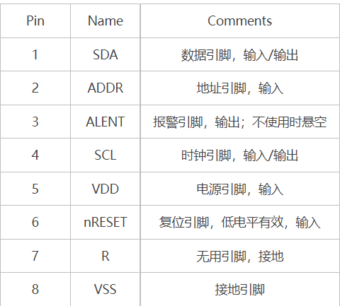

SHT30芯片有八个引脚:
PinNameComments
1SDA数据引脚,输入/输出
2
ADDR
地址引脚,输入
3ALENT报警引脚,输出;不使用时悬空
4SCL时钟引脚,输入/输出
5
VDD
电源引脚,输入
6nRESET复位引脚,低电平有效,输入
7R无用引脚,接地
8VSS接地引脚
