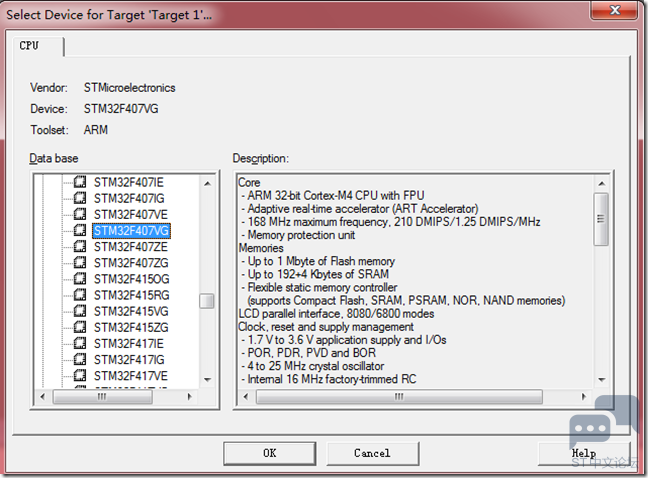

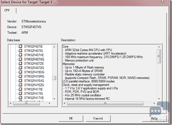

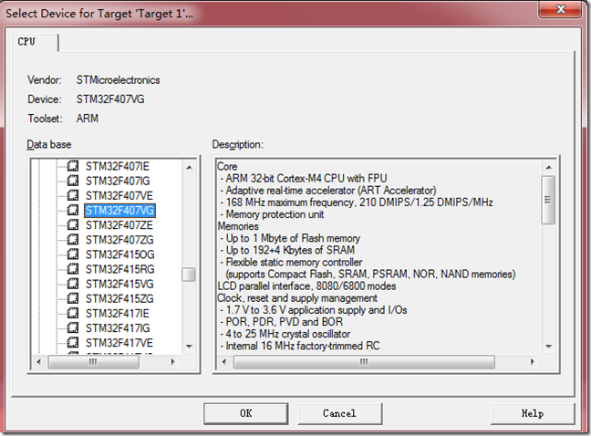

3、选择芯片:STM32F407VG

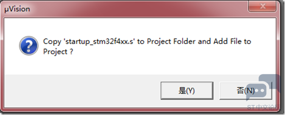

4、选择NO。因为这不是可运行的程序,这里不需要加入启动文件。

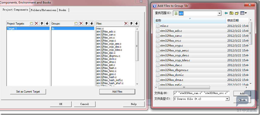

6、MDK中点击工具栏上的 14180138-ebfaa89484664eaeb292435e8b1190eb.png 设置工程结构,并将库文件加入工程:
为了通用,我将库中所有的C文件都加入了工程

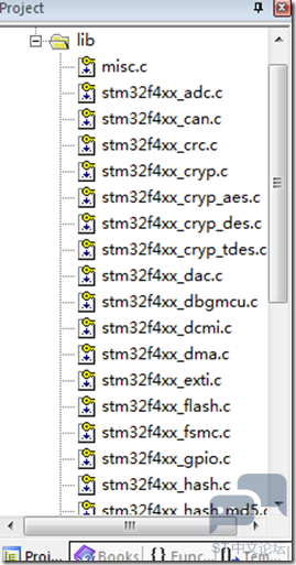

7、完成后MDK下的目录结构:

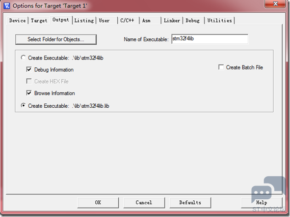

8、MDK下设置输出选项:
工程选项中设置输出,选择输出lib到目录E:\学习\ARM\库\stm32f4-2\lib\:

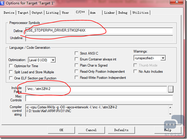

9、设置C语言预编译宏和引用目录:
  因为要使用STM32F4标准库,预编译选项设置:USE_STDPERIPH_DRIVER,STM32F4XX

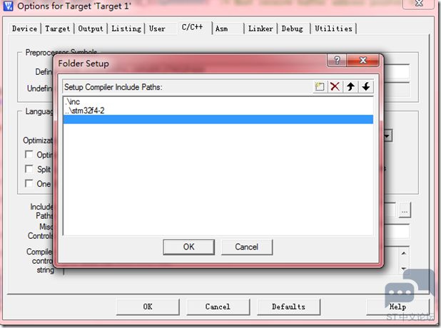

  将刚才拷贝的inc和工程根目录文件夹加入引用:

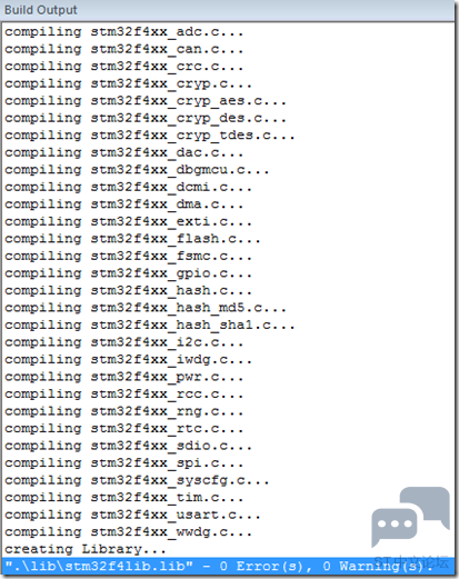

12、到此,工程设置完成。按F7编译,经过一支烟的时间即可生成库的lib。
生成完成后,MDK工程中:

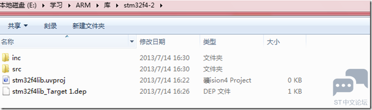

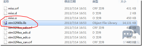

13、工程输出目录:
文件stm32f4lib.lib就是我们生成的lib文件

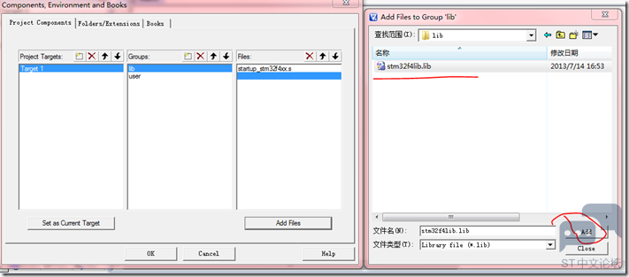

14、将库文件加入该工程

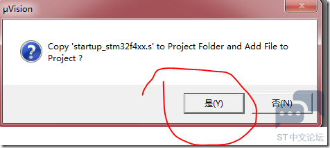

15、新建工程,我命名成stm32f4use,处理器依旧选择STM32F407VG。
16、这是选择yes,因为这是一个可执行的工程:

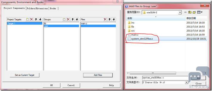

17、将标准库示例工程的\STM32F4-Discovery_FW_V1.1.0\Project\Peripheral_Examples\ADC3_DMA中的system_stm32f4xx.c拷贝到工程目录(E:\学习\ARM\库\stm32f4-2)中
18、再次点击菜单上的设置工程目录结构,将刚才生成的lib库加入到工程中:
19、将示例工程\STM32F4-Discovery_FW_V1.1.0\Project\Peripheral_Examples\ADC3_DMA中的system_stm32f4xx.c拷贝到工程目录。
20、将main.c和 system_stm32f4xx.c 加入到工程

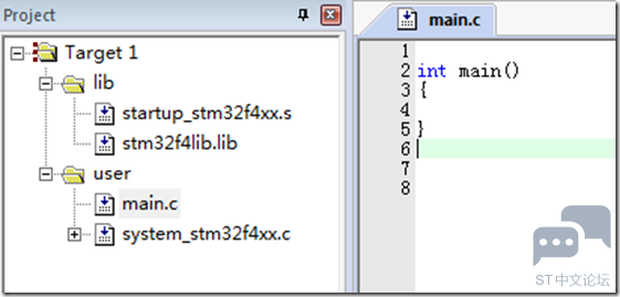

21、完成后的目录结构:
22、加入编译选项

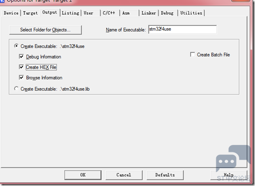

与上边生成lib相似,预编译选项设置:USE_STDPERIPH_DRIVER,STM32F4XX
引用目录:.\inc;..\stm32f4-2  (这里的.\inc;..文件夹就是刚才建立库时候的文件夹)
输出可执行文件:
