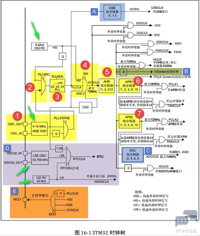

一、stm32时钟树
) A' A, _% F! l 1251897-20190520122927631-2146778766.png + v& c: p9 J6 T* r4 [9 I; N# `3 G' [
/ _1 \! k$ M! p7 ]+ c- I
stm32时钟树:由时钟源到外设的结构框图。
基本时钟源(图中绿色箭头指出):
(1)HSI高速内部时钟,RC振荡器,8MHz。
(2)HSE高速外部时钟,石英/陶瓷谐振器,8MHz。
(3)LSI低速内部时钟,RC振荡器,40kHz。
(4)LSE低速外部时钟,RTC石英晶振,32.768kHz。
注:内部指的是片上外设,外部指的是芯片外部。
(5)除了上述基本时钟源,还有num3中的PLL锁相环倍频时钟源,它是将HSI和HSE倍频后输出。
二、PLLCLK  -  PLL时钟(num4)
时钟来源:(1)HSI/2        (2)HSE
三、SYSCLK  -  系统时钟(num5)
时钟来源:(1)HSI          (2)PLLCLK      (3)HSE
SYSCLK经过分频后,得到AHB总线时钟HCLK;
HCLK再分频得到APB1总线时钟PCLK1和APB2总线时钟PCLK2;
PCLK2分频后得到ADCCLK最大14MHz。
四、RTCCLK(灰色框中)
时钟来源:(1)HSE/128   (2)LSE             (3)LSI
五、系统时钟配置
系统时钟有三个来源,PLLCLK、HSE、HSI。
正常情况下,时钟配置是在system_stm32f10x.c中完成,这里的的时钟配置是直接控制寄存器完成的。
在 stm32f10x_rcc.c中定义了关于时钟配置的库函数,此时未用。
打开system_stm32f10x.c,找到void SystemInit (void),再找到 SetSysClock()并查看定义,
定义中可知是通过在system_stm32f10x.c中宏定义SYSCLK_FREQ_72MHz选择系统时钟配置函数SetSysClockTo72(),
即72MHz的系统时钟就是在此函数中配置的,函数如下:(HSE(不分频)->PLLCLK(9倍频)->72MHz系统时钟)

main.c
  1. 1 #include "stm32f10x.h"   //2 e7 b' y, V2 _* ]
  2. 2 #include "bsp_key.h"  o6 t7 s2 X* P, c
  3. 3 #include "bsp_led.h"
    7 v4 |" A: ~0 Z) u0 P2 A1 b
  4. 4 #include "bsp_rccclkconfig.h"
    9 Y8 k! x" C$ P. G$ s4 `4 n
  5. 5 void Delay( uint32_t count )   //软件延时函数,但是实际时间间隔取决于系统时钟) G5 N# T9 B0 ^# ?% t  _2 S: E
  6. 6 {# `, R! B" [0 ]. h, U/ b
  7. 7     for(; count!=0; count--);, D4 J2 h$ L1 l3 `& J
  8. 8 }
    5 v4 j+ \  ]5 d+ B3 b, k
  9. 9 0 b5 |" @" z+ O% O0 W( Q4 r) F
  10. 10 int main(void)
    ) y$ _$ {* Z" y6 l& I! y( [- [
  11. 11 {* j6 M( E  H, m2 s! Q" V, P
  12. 12     // 来到这里的时候,系统时钟已经被配置成72M
    * G# F8 j* D4 y* r
  13. 13     LED_GPIO_Config();9 `8 N, R- S! @" E# R  X8 U6 R
  14. 14     KEY_GPIO_Config();" i$ D, C! W  e1 F* e$ F3 {5 R
  15. 15     //这里重新配置时钟,如果注释掉下面两条HSE和HSI语句,将使用默认的system_stm32f10x.c寄存器配置版72M16                                    //HSE=8MHZ,PLL九倍频=72MHZ) |- ]1 y. V+ O4 x# Q6 r1 ]1 I9 O
  16. 17     HSE_SetSysClk( RCC_PLLMul_9 );
    5 N  Q* l- F9 b( h" @
  17. 18                                    //HSI/2=4MHZ,PLL十六倍频=64MHZ
    7 ~# T  e* R4 l& S
  18. 19     //HSI_SetSysClk( RCC_PLLMul_16 );8 M. Y0 u1 E$ K! m4 _; j
  19. 20
    ; Z  a. z# ], [
  20. 21     //MCO的GPIO初始化
    " K1 t! z. r5 r. c2 ]4 J, T- G
  21. 22     MCO_GPIO_Config();
    $ Y7 K3 b# H4 E" E: x1 N
  22. 23     //选择系统时钟作为MCO输出
    & f/ \' Z9 z* p
  23. 24     RCC_MCOConfig(RCC_MCO_SYSCLK);  //PA8接示波器可见
    0 w# y! s% v2 x- q( w
  24. 25     //RCC_MCOConfig(RCC_MCO_HSI);
    ; v/ x9 `) ?$ e) ?
  25. 26
    - [% J# N: P+ a
  26. 27     while(1)//更改系统时钟频率,小灯的闪烁间隔出现变化; T! \: P- s: o- W4 B) `9 p7 [6 e
  27. 28     {
    + Q: I0 ~' N4 O; h9 ^
  28. 29         //7 W" G; y+ W0 F* }* Y7 \' l
  29. 30         //if( Key_Scan(KEY1_GPIO_PORT,KEY1_GPIO_PIN) ==KEY_ON )
    ! O$ h, U$ e$ Z. J5 i% l$ b
  30. 31         //    LED_G_TOGGLE;3 D, Y0 A4 ?7 [! L1 G0 B2 B  w' B
  31. 32         ) |2 `7 W- V/ g; t- @
  32. 33         LED_G(OFF);- d- d; R% ~% F7 c
  33. 34         Delay(0xFFFFF);7 P& Z- ^/ N3 j. m
  34. 35
    0 {- s/ P% D' R9 O; J  S! G% C: b! R
  35. 36         LED_G(ON);- s" h  v+ ^. r, X5 h
  36. 37         Delay(0xFFFFF);
    ( p2 y! ]$ g' |* B1 F" c/ W
  37. 38     }
    , x* H2 |5 G* i( f/ S
  38. 39 }
# ~& J( B  o; J
赞 收藏 评论0 发布时间:2022-1-28 20:57
